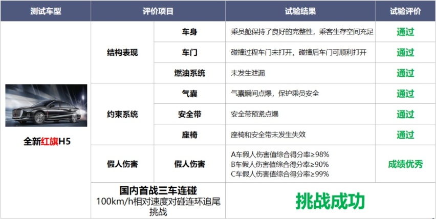

“三车连碰”的工况挺苛刻的,模拟在真实道路中,前两车对碰后,第三车追尾第二车的连环交通事故。在正面碰撞过程中,由于两车相对高速行驶,已产生非常大的相对动能,而第三车叠加追尾,又可能给驾乘人员造成二次严重伤害。本次试验设置了前两辆车以100km/h的相对速度发生100%正面对碰、第三车以50km/h速度追尾第二车。由于三车均以移动状态进行碰撞,实际增加了试验过程中的变量,为碰撞结果带来更多不确定性,对车身结构和约束系统保护提出新的挑战。

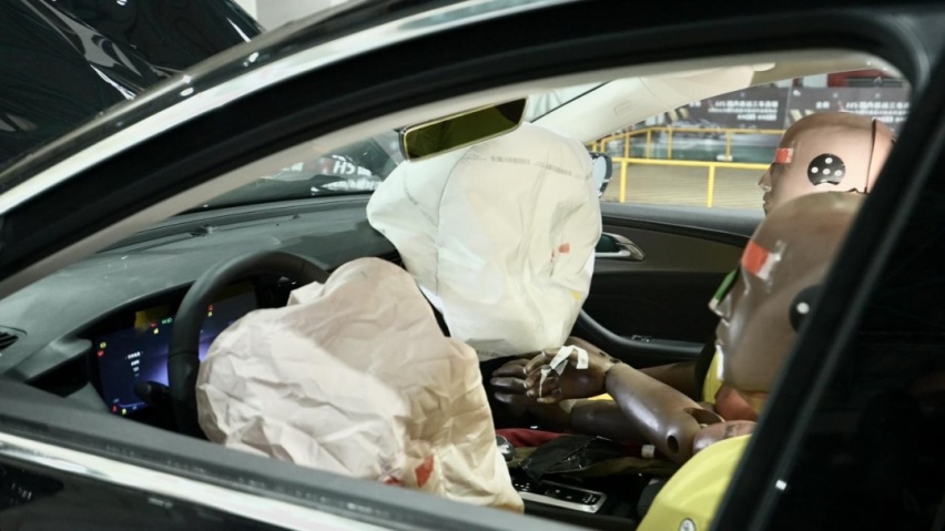

中汽中心监督执行并对整个碰撞结果进行了评价。在碰撞试验完毕后,三台红旗H5试验车辆的乘员舱可以保持完整,乘客的生存空间并没有被挤压。在碰撞过程中,三台试验车辆的车门也未曾打开,这样可以保障车内乘员在发生碰撞时不致甩出车外。发生碰撞后,车门则可以顺利打开,以确保顺利实施救援,将驾乘人员安全救出。同时,碰撞一发生,安全气囊顺利点爆,安全带预紧点爆,可以给驾乘人员提供安全缓冲和收紧保障;另外,在碰撞发生后,也没有发生燃油泄漏。最后,中汽中心对试验车内假人伤害综合得分的评价是优秀,即整体伤害较小。

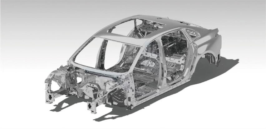

如果复盘红旗H5的碰撞表现,其“秀肌肉”恰在安全系统的功力上。红旗H5采用了比较独特的9H4M车身结构。在原有9H车身的基础上,于乘员舱前部和侧面构建4个M型结构,提升碰撞过程中乘员舱的稳定性。据官方介绍,9H4M车身与9H车身相比,抗冲击性能提升了30%。值得一提的是,红旗H5前端设计的三路径架构可以最大化分散受力、增加吸能量,进一步提升稳定性,为乘员舱构筑更可靠的生存空间。
