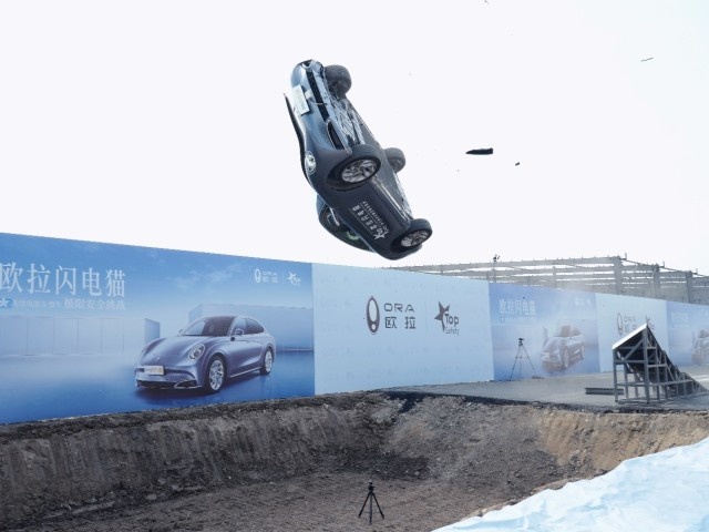

2022年10月20日,欧拉闪电猫在中国汽车技术研究中心授权的场地内,参加了TOP Safety举办的国内首次电动车高速螺旋翻滚跌落挑战。
这是一次从零开始打造的全新极限挑战,也是行业内首次相应工况的试验。为了更贴近日常使用场景中的道路环境,本次挑战通过模拟车辆在高速路或城市快环高架路上失控冲出护栏,从高架跌落并撞击地面,巨大的冲击造成整车翻滚的场景,将对车身结构、电安全表现、驾乘人员伤害等方面进行全面考验。欧拉闪电猫在试验中表现出色,成功通过本次挑战。

挑战现场,欧拉闪电猫关闭所有智能驾驶辅助功能,静止放置在距离单边桥150米的位置,由驾驶机器人以每小时60公里的速度,冲上螺旋单边桥后,顺势翻滚540度并掉入面前长40米,宽10米,深1.8米的夯土硬化坑内。从车辆冲出螺旋单边桥到掉进坑内,最高点到坑的底面,最大落差超过6米。跌落后巨大的动能带动车辆继续向前翻滚5圈。
试验结束,闪电猫经过猛烈撞击落地和螺旋翻滚后,无忧电池快速高压断电,不仅没有发生电解液泄露、起火自燃、车辆漏电等情况,电安全评价项目顺利通过。且整车车身结构保持完整,A/B/C柱承受住了巨大的冲击,没有发生溃缩形变,乘员舱保持良好,乘员舱能够为乘客提供充足生存空间。除了主驾驶位置为了安装驾驶机器人,拆除了安全气囊外,全车气帘全部正常打开,为车内驾乘人员提供了有效保护。安全触发了预紧功能,牢牢将假人束缚到座椅上,双闪、E-CALL紧急救援功能正常激活。整车被动安全评价项目也顺利通过。

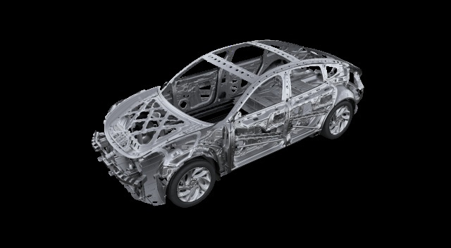

优秀的成绩,离不开创新性的设计与工程师的努力。这都得益于闪电猫整车采用了创新的笼式车身设计,且搭载以“安全第一”为底层逻辑的“无忧电池”。
欧拉闪电猫整车采用了笼式车身设计,通过碰撞溃缩区与高强度座舱区的全面优化,使正面、侧面、尾部、顶部的多条传力路径相融合,正面的碰撞力通过纵梁、上边梁(shotgun)向A柱及门槛、中通道传递;A/B/C柱,座椅横梁、顶盖横梁实现侧面环状结构,可以起到全面的安全防护。在本次侧翻试验过程中A、B、C柱都能较好的参与承力,起到支撑作用,左右立柱与顶盖横梁、座椅横梁搭接形成的一个个环状结构,除了提升车体结构刚度,还能够快速有效的将力向非碰撞侧传递,减少碰撞侧能量堆积,从而有效减小乘员舱的变形,保证车内乘员安全。
在此基础之上,欧拉闪电猫整车的高强度材料占比77.6%,其中高强钢占比30.6%,超高强钢占比29.4%,热成型钢占比17.6%,在热成型钢的结构应用上进行了仿真优化,分别应用在A/B柱,上下边梁、顶盖等关键区域。其中A/B柱应用了先进的2000MPa热成型钢,顶盖横梁采用1500Mpa的热成型钢,B柱内部增加了纤维增强复合材料,保证强度的同时,兼具优异的弯曲性能。以上设计均为了确保车身刚度,在碰撞发生后也能为车内乘客提供足够的生存空间,有效保护车辆结构和驾乘人员人身安全。
新能源轿车因为电池占用了底盘的纵向空间,所以为了确保乘坐空间,基本上都采用全景天幕的方案,而电车在翻滚事故中顶部最为脆弱。欧拉闪电猫天幕上增加的高强度横梁起到了非常大的保护作用。在翻滚事故中,如果没有横梁去承受冲击力的话,一旦发生翻滚事故,整个车顶有极大的概率发生塌缩,严重威胁乘员的生命安全。因此,欧拉闪电猫的这一创新设计,是对用户的生命安全负责。
