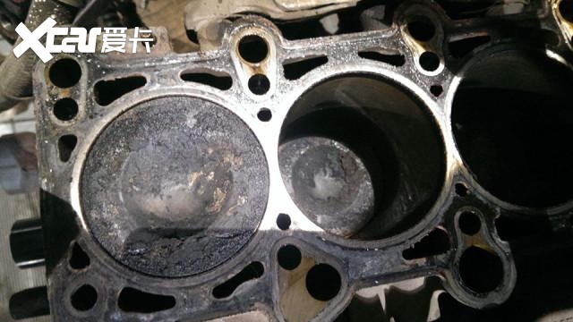

首先我们来看召回原因,从相关报道中也能发现,这次没有任何疑问,召回的主角就是因为EA888发动机。不过细节原因方面,给出的解释为发动机连杆轴承可能存在制造偏差,从而导致漏油甚至引发火灾的潜在风险。在去年底的一次大众Atlas事故检测报告中,也给出了类似结论。即“该车发动机多个连杆的制造存在偏差,连杆轴承被某些颗粒物污染,可能会损坏连杆轴承”。
从这一系列信息中,我们可以读出两个部分。第一,这确实是存在一定概率的“个例”现象。当然,这里也解释一下,所谓个例并不是说就只有一两个案例,特别是对于大众这种走量车型而言。而在大众汽车的预估中,在涉及召回的车辆中,预计也只有2%的车型存在问题。这一切概率的问题,或许都源自于所谓的“制造偏差”。而在连杆轴承出现问题之后,则有可能引发一系列润滑工作的连锁反应,导致缸内积碳、爆震甚至是引起自燃等后果。另一点能够证明是“个案”的原因,在于出现这类故障的车型多发生在1600km里程以内,也就是所谓“新车”范畴。如果不是机械偏差,是很难在这么短的里程里面,造成这样的后果。
但另一方面来说,这次EA888引发的召回事件,再次挑动了大家对于这款发动机在在积碳、烧机油等问题方面敏感的神经。因为这些都是早期EA888发动机在使用中所遭遇过的“前科”问题。而这一次也不是捕风捉影,过去的“魅影”或许还游离在EA888的身上。
积碳、烧机油,这些都是消费者们极为容易被调动情绪的关键词。但这里要说的是,对于高压直喷涡轮增压发动机而言,随着对每一滴油的极尽压榨,它们出现“合理”的烧机油以及积碳现象,是理所应当的事情。高温高压的环境考验着活塞环以及气门油封的密闭性。部分工况下的不充分的燃烧,甚至是油品的差异,导致的积碳,也是难以完全规避。所以在当下高压直喷涡轮增压发动机大行其道的背景下,大可不必妖魔化积碳和烧机油现象。
但是,EA888发动机,或者说当年刚开始服役的EA888发动机,其烧机油以及积碳问题,并非是单纯来自以上原因。它背后涉及的,或许是这台网红发动机在机油润滑循环方面的“死穴”。
我们还是复盘一下机油循环不正常,会带来怎样的结果。首先,机油虽然需要对缸壁、活塞销、凸轮等部分进行润滑,但机油同时也不能进入燃烧室,而是需要循环使用,保持一个相对的平衡。虽然有一定量的机油,会由于高温蒸发,随同废气一起排放出去,但理论上,这个量应该是相当少的。在规定的保养周期之类,基本可以忽略不计。
但是当EA888最初诞生的时候,其油气分离系统就存在一定的隐患。首先是最初的油气分离系统的分离工作并不彻底。其次,经过气缸润滑工作的高温高压气体,容易裹挟着相当一部分机油,直接通过PVC阀门的限制,进入涡轮循环,从而被再次压入气缸中,造成烧机油现象。整个现象可以归结为一整套油气分离系统的设计过于紧凑,难以逃脱高温高压的工作环境,导致在保证曲轴箱的工作温度以及压力的情况下,机油循环出现不通畅。
后面的故事大家就很熟悉了,混合机油气体燃烧的气缸更容易产生积碳。再配合EA888高温、高压的工作环境,积碳会伴随发动机的运转,附着在气缸壁、活塞以及进气口甚至喷油嘴上。以此带来加速无力、油耗增高等现象。更重要的是,随着机油总量的减少,发动机的整体润滑效率将进一步降低。配合已经产生的积碳,磨损缸体,造成不可逆的伤害,也并非是耸人听闻。
大众当然努力过,这也是为什么EA888进入第三代之后,口碑好了很多的核心原因。在我们这次讨论的机油循环问题上,大众在原本的油气分离工作之后,又增加了一级分离器,进一步有效回收机油。另外,排气歧管也被集成到了缸盖上,虽然集成难度更大、更复杂了,但经过水冷的废气,其温度大大降低。除了减少低负载情况下的积碳现象,以及优化发动机的热循环等效果。这对于潜在的机油回收工况也有所改善。此外,对于活塞环等部位,大众也针对性的进行了优化,缸体的密封性更好。
但逐渐优化、完善的EA888发动机,并不是你可以不管不顾,随意驾驶车辆的理由。从工作特点来看,EA888高温、高压的本质是不可能改变的,这本身依旧为高温机油气体的分离和回收带来了压力。而背后更核心的问题,其实是在模块化生产的背景下,“一机多用”的EA888从诞生之初就必须在非常紧凑的限制下,实现主流的效果。毕竟,很多设计方面的隐患压根就不是问题,但要在单位体积和重量下规避,或许就演变成了问题。
回到EA888这边,即使是在有着较大改动的第三代机型这边,大众除了修补油气分离、正时链条等部分。重点依旧还是强化了发动机的集成性,并且进一步为其减重。在原本二代已经只有3.5mm的缸壁厚度,缩减到3mm。毕竟,要在一台发动机上,保障如此宽泛的动力输出表现,铸铁缸体的潜力自然是大众所看好的。当然,为了克服铸铁材质的重量,让它尽可能的薄下去,也是必须的。总之,三代EA888相比前作,居然又减少了约5kg,整体质量仅为约32kg。
这里大家可以回忆一下,主流车企,在类似的价格区间,能将一台2.0T发动机,塞在高尔夫这样一台长度还不足4.3米的车身之中有几个呢。而作为整车模块化生产的典范,更小、更轻的发动机,都能为大众旗下的车型带来更灵活、更宽泛的使用场景,同时也能让出更大的实用空间。
美国市场这次针对EA888的召回事件,不出意外并不会演变为堪比当年排放门一样的事件。但其中暴露的,还是模块化生产的环境下,汽车核心设计以及供应链环节的把控隐患。毕竟一切都是牵一发而动全身,一切都是要为了大多数产品考虑,而并非是更合理的“量身定制”。
对于消费者而言,在高压直喷涡轮技术以及模块化发动机设计的大规模使用环境下,对车多了解一点,总没有坏处。比如在冷启动的时候尽可能做一定的暖车工作,学会聆听发动机工作的声音,注意机油的存量,结合当地的气候,学会挑选合适的机油等等。事实上,这也正是很多国内车主相比欧美车主所欠缺的能力。
