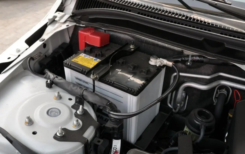

汽车电瓶的重要性就不用多说了吧?它不仅能给发动机提供启动电流,同时也能将发电机交流电转化为稳定直流电供给车上电器,如屏幕、空调、大灯、雨刷器等。所以如果蓄电池出现问题的话,那么车辆也会相应地出现一些故障。

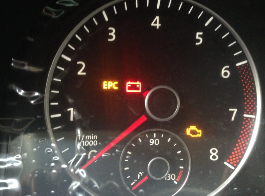

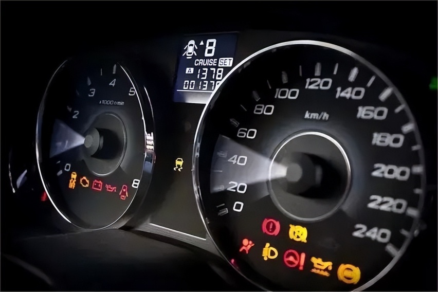

电瓶出问题前其实都会有一些征兆的,当你驾驶车辆时发现大灯亮度不及之前、打开大灯的瞬间发动机怠速波动、汽车启动声音改变,或者车子不能一次发动成功等异常情况,那么就是你的电瓶在告急。如果你有万用电表,可以自行检测一下蓄电池发动前和发动后的电压。
在启动发动机前,量一下电瓶两极的电压,电压在11.8V-12.8V之间是正常的,如果小于10.8V那么很可能就是蓄电池坏了。在启动发动机后,必须超过13V以上才算正常,否则就需要请专业人员检修一下充电系统了。

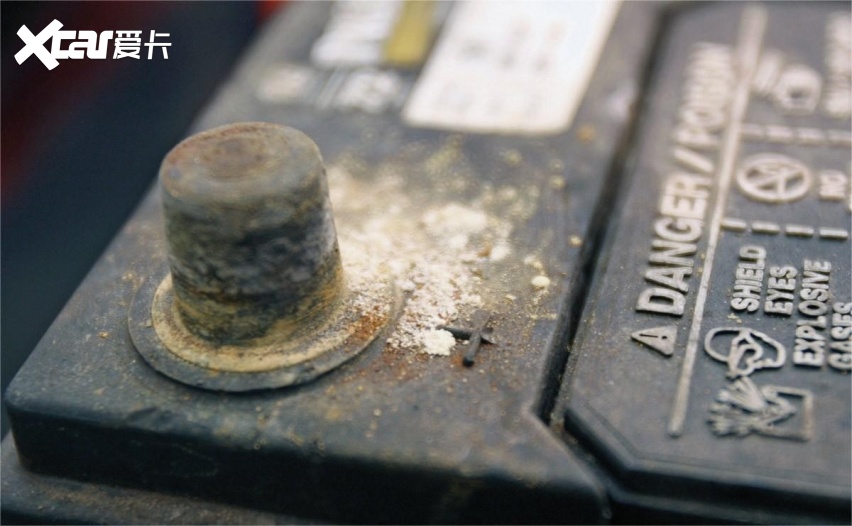

1、要定期清洁,用湿毛巾把电瓶外部擦拭一下,把面板上、桩头上的灰尘、油污、白色粉末等氧化物擦拭干净,因为这个物质会增加线路电阻,导致电瓶上的电压降低,影响充电效果。
