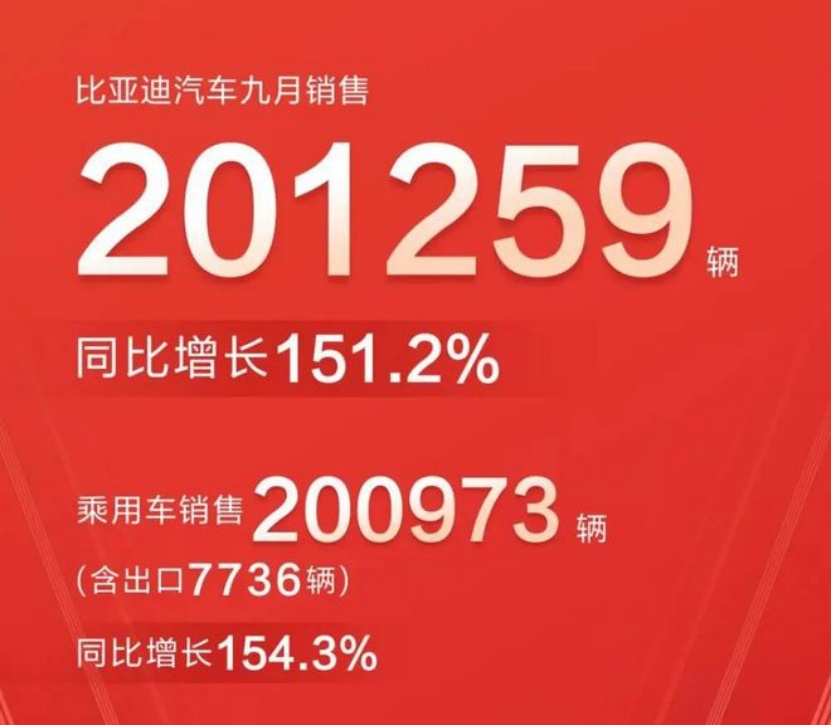

还记得两年前比亚迪在重庆工厂刀片电池发布会上,那句“出鞘·安天下”的slogn让人印象深刻,随后比亚迪销量的增长势不可挡。乘着新能源风口的,比亚迪在今年的9月销量超过20万辆,一鸣惊人的表现让人惊掉下巴。拿下了单月销量超20万辆的月销冠军战绩,要知道这可是自主品牌首次登上月销榜首。其实,这还得靠比亚迪多年来的技术积累,于是才有了今年的比亚迪“厚积薄发”的势头。

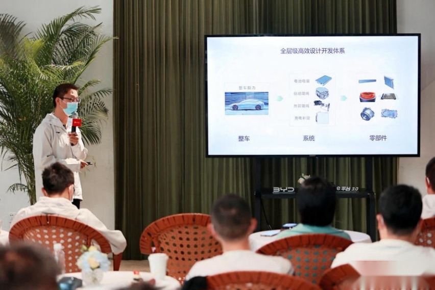

比亚迪历时5年,耗资百亿推出了纯电整车架构平台化的全新e平台3.0。从底盘层、高压层、低压层、车身层,全面整车架构开发,突破了电动车的性能短板,赋予电动车高级别的智能进化能力,彻底释放智能、电动化潜力。为智能电动汽车的蓬勃发展,提供了绝佳的基础平台。

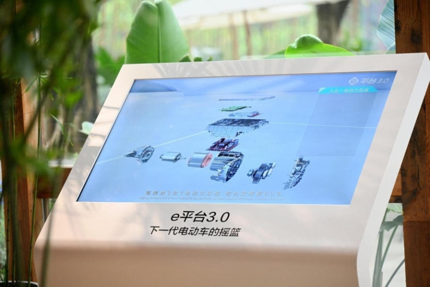

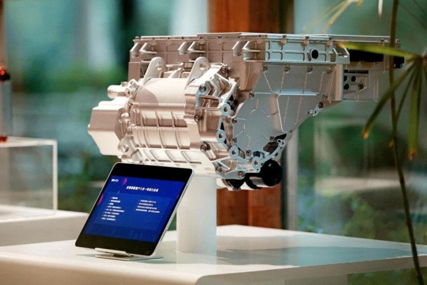

能效方面,e平台 3.0搭载八合一电动力总成,高度集成化八合一电动力总成,电机峰值功率270kW,峰值扭矩360N•m,最大转速可实现16000r/min,但系统噪音低于76dB,功率密度可提升20%,综合工况效率高达89%。

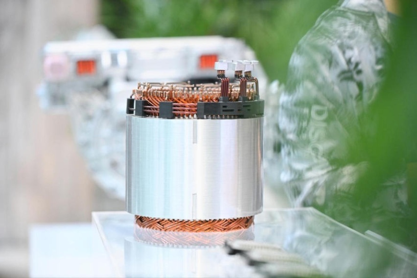

在e平台3.0上,比亚迪将首次采用永磁同步组合异步电机的全新动力组合架构:加速工况,双电机同时发力;稳定行驶工况,异步电机断开,仅永磁同步电机工作,实现四驱的动力,两驱的能耗。通过优化扁线电机磁路设计,降低电机铁损,散热性能大幅提升,电机额定功率提升40%,最高效率可达97.5%。

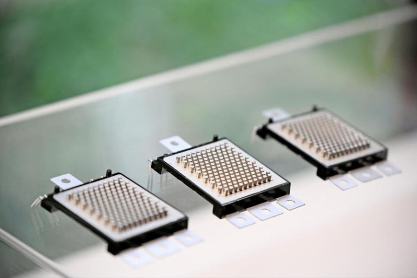

此外,e平台3.0创新复用驱动系统功率器件组成升压充电拓扑,研发出电驱升压充电技术,一举攻克高电压车型充电的难题,同时充分利用国标电流上限,实现宽域恒功率充电,e平台可实现充电15min,续航300km的充电性能,且完全兼容当前所有公共充电桩,这是当下更适合中国消费者的解决方案。

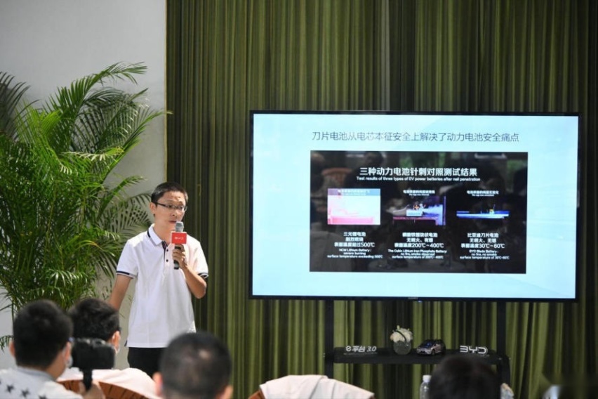

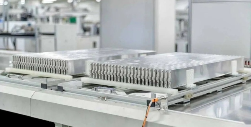

整车安全性能上,e平台3.0颠覆性的将动力电池作为传力路径的一环,至此电动车的传力路径彻底变革,使得在燃油车时代很难达到的车身强度,得以在电动车上轻松实现。标配刀片电池,协同刀片电池类蜂窝铝结构,不仅可以消除电动汽车静态自燃,更在整车碰撞工况中,带来超越燃油车的安全性能。
e平台3.0搭载CTB(Cell to Body)“电池车身一体化”技术,实现了40000+N·m/°的高扭转刚度,大幅提升整车动态响应,赋能操控性能;同时作为车身的一部分参与传力和吸能,实现整车安全性能的大幅提升,让e平台3.0具备全球超五星安全的能力。

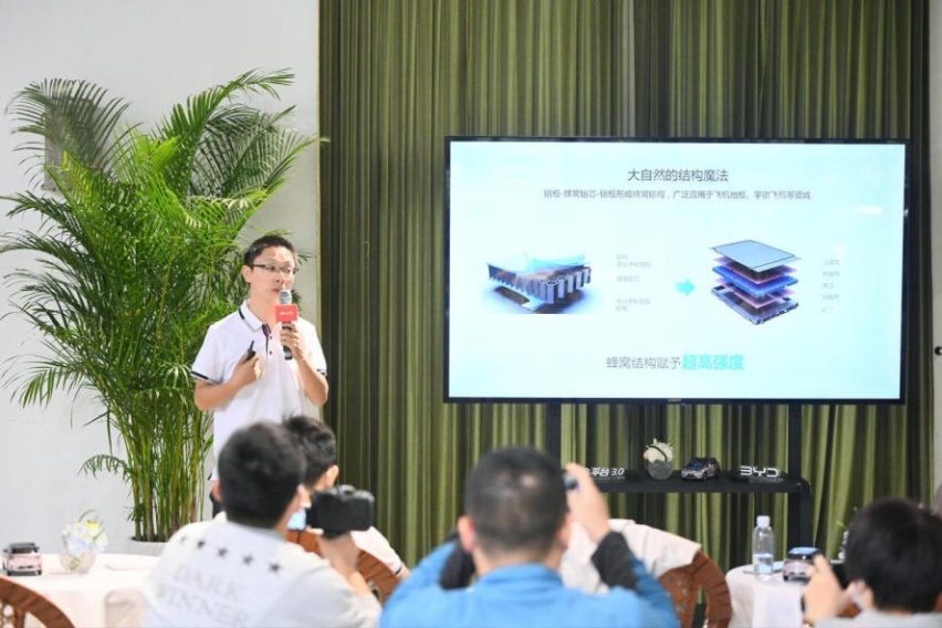

CTB技术在“蜂窝“中找到灵感,结合刀片电池独有的长方体结构和超级强度,衍生出“类蜂窝铝”结构,带来电池成组技术里程碑式的革新,通过将刀片电池包与车身刚性连接,二为一形成完整体,并取消传统的车身地板设计,将地板(电芯上盖)-电芯-托盘三者与车身集成,形成高强度的“整车三明治”结构。
刀片电池既是能量体,也是结构件,成为车身传力和吸能结构的一部分,在碰撞工况下,车身具备充足的吸能空间及更顺畅的能量传递路径,乘员舱形变大幅减小,给乘客创造了坚固安全的环境,逐步实现事故“零”伤亡。
