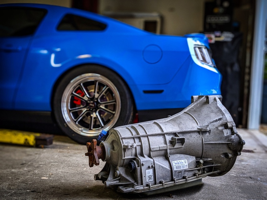

答案可不一定,因为除了发动机功率以外车重、车辆风阻、自重、变速箱,甚至车轮尺寸都会影响车辆的极速。比如SUV车型极速往往比轿车低,因为SUV重心高,为了保证稳定性厂家往往会限制最高车速,达到限速后就算发动机还有多余的动力车速也不会增加。
不过我们平时对比的基本上都是同级别车型,所以这时候最大的影响因素就是变速箱了。可以说目前大多数家用车的发动机都有达到更高车速的实力,但是由于变速箱的原因,无法充分发挥出发动机的潜力。

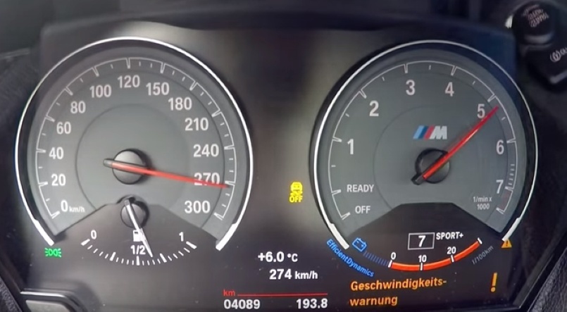

怎么判断变速箱是否充分发挥出发动机的潜力了呢?我认为最简单的方法就是在车辆跑到极速的时候看发动机转速,如果发动机转速刚好处于最大功率转速,那说明变速箱彻底发挥出了发动机的动力性。
如果达到极速时发动机转速低于最大功率转速,说明变速箱没有充分发挥出发动机的转速优势,因为随着转速的提升,车速还会进一步提高,只是当前挡位减速比偏低,发动机扭矩不够,转速提不起来了。如果有一个挡位减速比再稍微大一些,发动机就可以进一步提升转速,从而带来更高的车速。就像让一个小孩去骑大二八自行车,因为蹬起来太重了,小孩无法骑得很快,但你不能说这小孩骑自行车就只能骑这么快。你给他换一辆儿童自行车,他肯定能骑得更快。
如果达到极速时发动机转速高于最大功率转速,那说明变速箱没有充分发挥出发动机的扭矩优势,此时如果把挡位的减速比再稍微缩小一些,就能进一步提高变速箱输出轴转速,从而提高车速。这就像让一个大人去骑儿童自行车,大人就是把脚蹬子蹬冒烟也跑不快,憋着一股子劲儿没处用,你也不能说这个大人骑自行车就是这个速度,你把大二八给他,他绝对骑的更快。

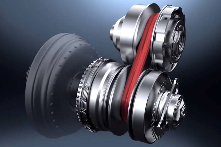

但现实中除了CVT变速箱存在这种可能外其他变速箱都很难做到这一点。因为CVT变速箱理论上有无数个挡位,在行驶中只要发动机还有动力,都可以尽情尝试不同的挡位,直到能刚好匹配上发动机的最大功率。所以那些使用CVT变速箱的车极速一般都比同级别其他变速箱的车型要高一些。
而CVT以外的变速箱,由于挡位数的限制,很难设定一个合理的挡位来充分发挥发动机的最大功率去跑极速。这是因为极速对于汽车来说并不是特别重要的参数,对于家用车来说更重要的是保证中低速行驶的平顺性、经济性和动力性,所以变速箱的速比设定都是围绕中低速性能去设计的,而不是围绕如何提高极速去设计的。
所以我们并不能简单地根据发动机的动力去判断极速的高低,有时候一些车虽然动力弱,但极速并不一定低的。
