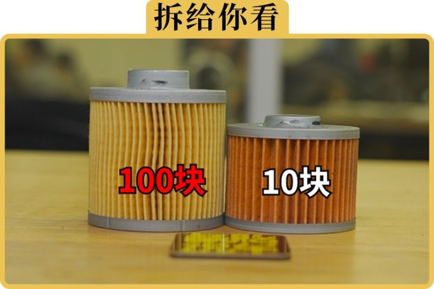

10块钱的比100块钱的矮了1.5cm。
前两天我去保养,要换机滤,一个卖10块,一个卖100块,到底是10块的偷工减料,还是100块的其实是智商税一大块?
我都买回来了,拆开来给大家看一看。
拆开看内部有哪些区别

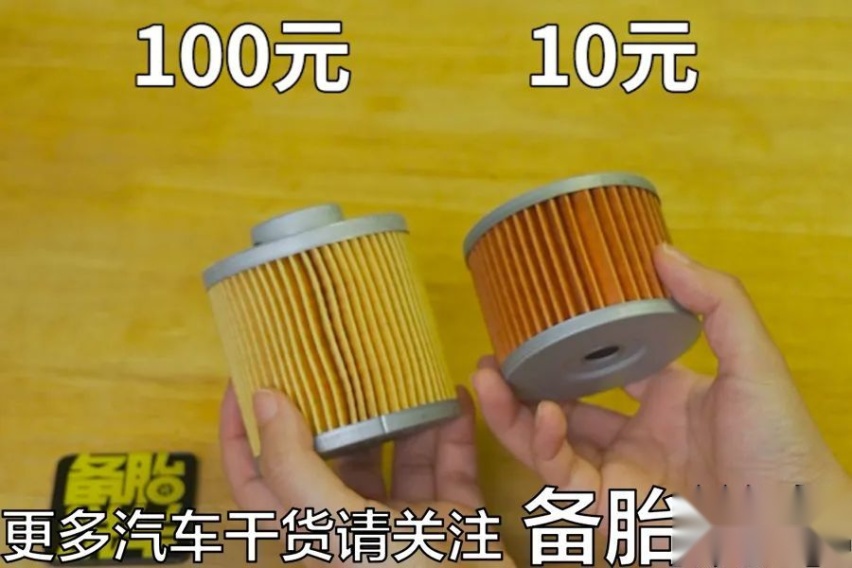

机滤拿到手,2个铁罐罐,直接切开。

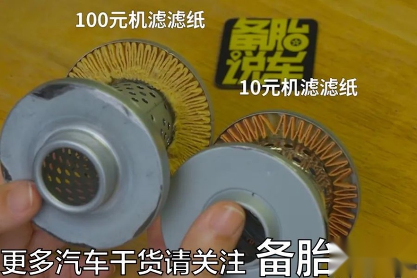

10块的滤纸折距不均匀,过滤面积小

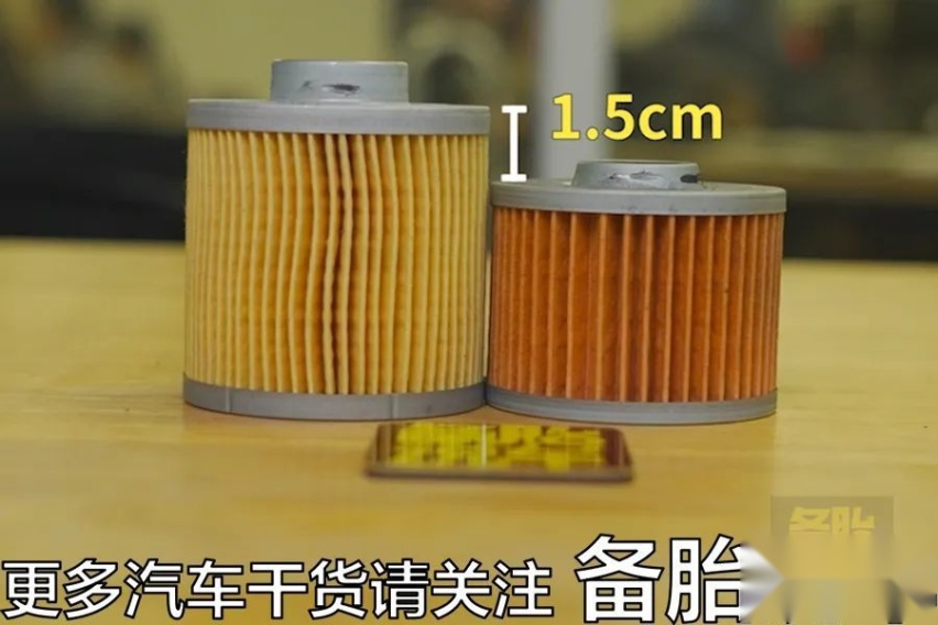

先看滤芯,2个机滤的高度相差挺明显的,10块钱的比100块钱的矮了1.5cm,过滤面积是打折扣的,而且是大打折扣的。
中国机械行业标准JB/T 5089.2-2020《内燃机 纸质滤芯机油滤清器第2部分:滤芯 技术条件》里面规定的:滤芯的折距应均匀。
我们把滤纸切下来,看2个滤纸的切面,很明显10块钱的滤纸每一折分布不是很均匀的,所以严格点说,它都没有符合行业标准。
100块钱的滤纸折距倒是比较均匀的。

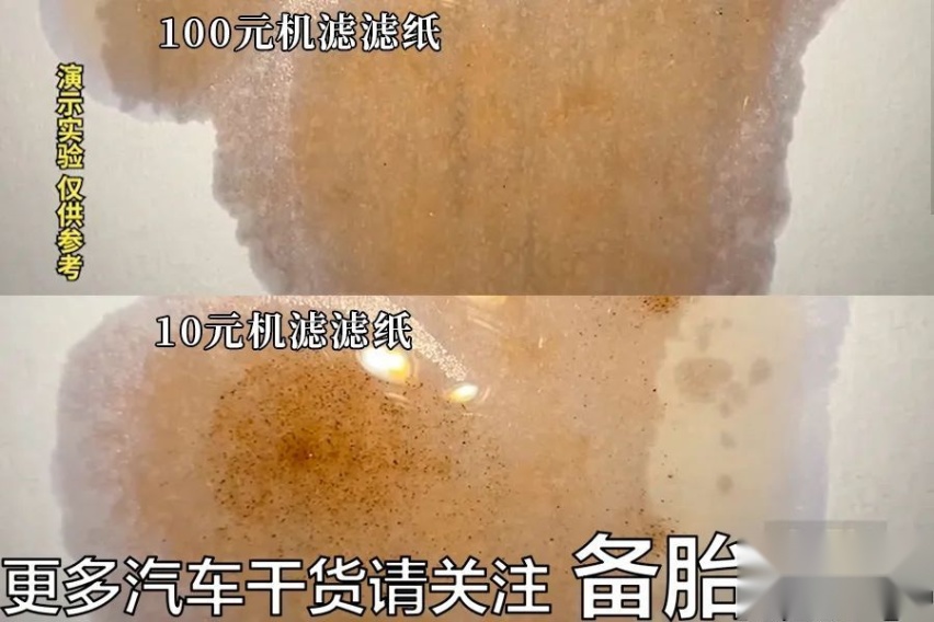

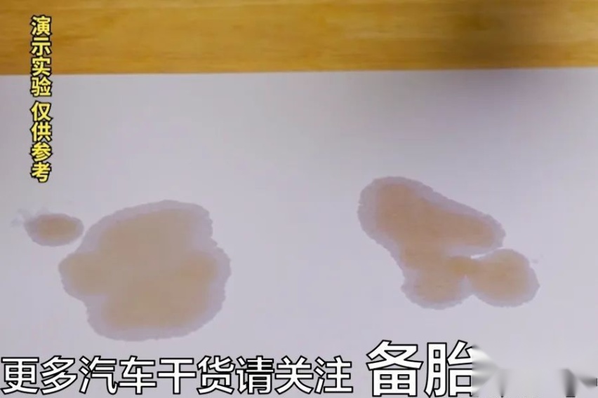

实验1:10块的滤纸滤清能力比100块的差
接下来我们对滤纸做一个滤清能力的演示实验。
准备50ml全新的机油和25g细沙,混合搅拌之后,用2种机滤的滤纸来过滤。
等待5分钟,可以看到,刚开始滤出的机油都是比较干净的,肉眼是很难看出区别的。
但是等待时间长一点,10块钱的滤芯就开始逐渐体现它的劣势了,滤下来的机油杂质明显就变多了,它的滤纸滤清能力比100块钱的要差不少。

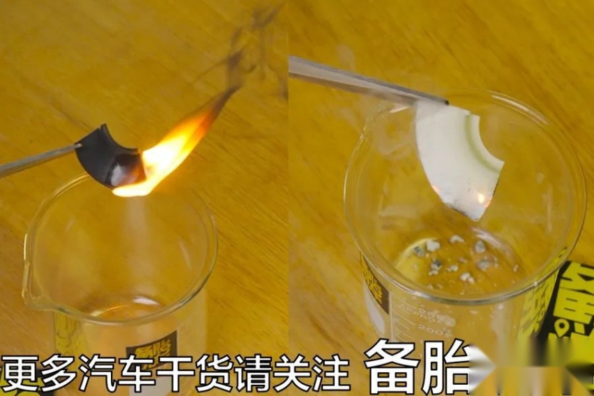

10块的机滤止回阀是橡胶的,100块是硅胶

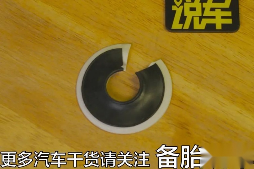

最后来看止回阀,它的作用就是防止机滤中的机油回流,跟我们打气筒进气的阀门的道理一样,都是个单向阀。
10块钱的机滤止回阀是橡胶材质的,100块钱是硅胶做的,大小也有比较明显的区别。
一般的止回阀是橡胶的,好一点的采用硅胶,我们怎么区别?我们做了个止回阀燃烧实验,来帮大家分辨。
实验2:10块的止回阀容易变形,密封性差
2个止回阀都剪下一部分,大概1/4大小,充分燃烧。
可以看到10块钱的机滤止回阀燃烧的时候,冒黑烟的,燃烧后只有一点点黑色的残渣;而100块钱的机滤止回阀烧起来是冒白烟的,残渣也是白颜色的。
这个是因为10块钱的是橡胶做的,它有大量的碳元素,所以燃烧的时候是黑烟;100块钱的是硅胶材质的,硅胶主要是二氧化硅,烧起来是白的。
王铁雷在《硅胶制品在商用车动力系统的应用》当中,他提到:橡胶是属于弹性体,受力压迫后会发生塑性变形,硅胶具有优良的耐温、耐候性能。
简单说就是100块的机滤止回阀不容易变形,密封性也更好,机油就不容易回流到发动机,能保证下次打火时有足够的机油润滑发动机。

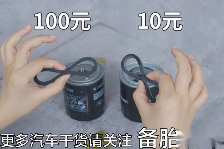

其实我们通过外观也可以大概对比一下的,10块钱的密封圈,刚打开包装就有股很刺鼻的味道,100块钱的基本上就不太闻得出来什么味道的。
我们去查了一下,这难闻的味道主要是因为橡胶经过硫化之后,会分解生成乙酰苯,这种产物不易挥发,有臭味。
正规的厂家是会经过一段时间的除味才会出厂的。
