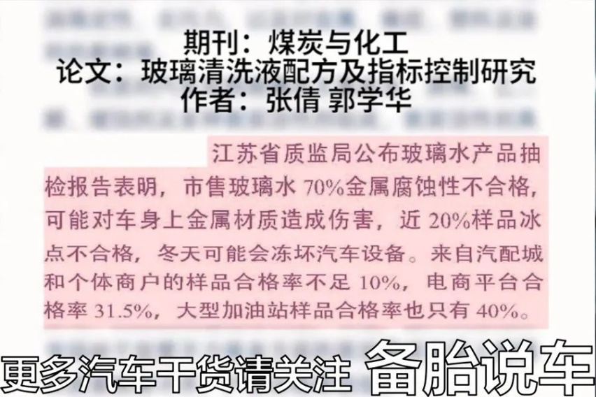

江苏省质监局做了个玻璃水的产品抽检报告,结果是:市售的玻璃水,70%金属腐蚀性不合格,一半以上;近20%的样品,冰点不合格。
汽配城、个体商户,这些样品合格率不足10%;电商平台合格率31.5%;大型加油站样品合格率40%,相对这几个里面算还可以了。

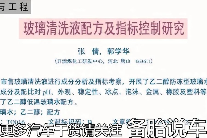

那么,好的玻璃水到底用什么成分?张倩等人在期刊《煤炭与化工》上面发了一篇,《玻璃清洗液配方及指标控制研究》。

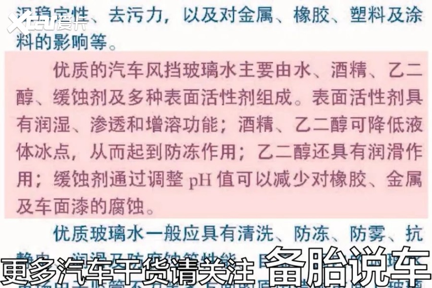

上面是做过实验的:优质的汽车风挡玻璃水,主要是水、酒精、乙二醇、缓蚀剂及多种表面活性剂组成的。
表面活性剂是具有润湿、渗透、增溶等等这些功能,是起到清洁作用的。
酒精、乙二醇是可以降低液体的冰点,从而起到防冻作用的,乙二醇还有润滑作用的。
玻璃水里面的缓蚀剂,通过调整pH值,是可以减少对雨刮的橡胶条或者是周边的金属部件、车面漆的腐蚀的。
而且,刚才说的各种成分,也不能一通乱加的,是要按照合适的比例来进行调配的。

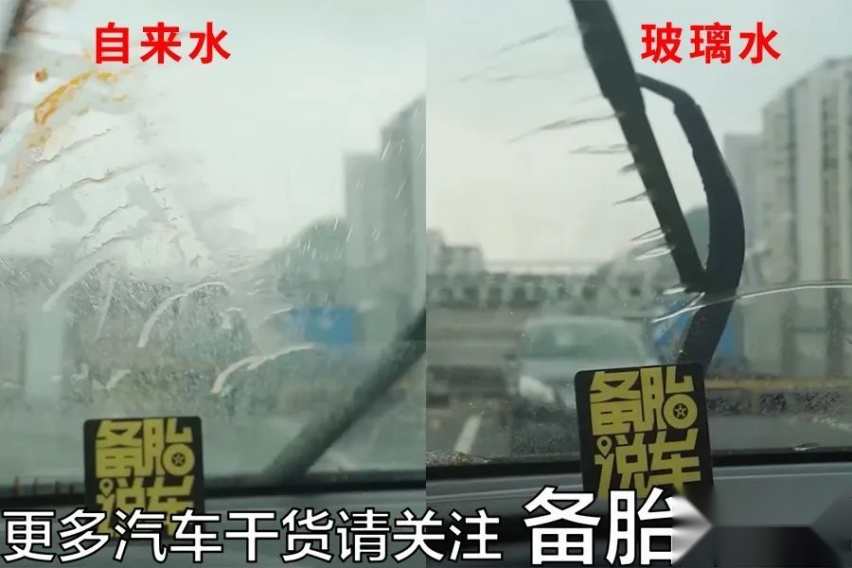

具体的效果,我们上车也实测过的。
你看视频,我们搞了点沙拉酱、红油涂到玻璃上来模拟前挡污垢比较严重的情况。
可以看到自来水喷上去,玻璃就像摊大饼一样的,是越刮越糊了。换成了玻璃水之后,污垢相对就能够比较轻松的给刮下来。
