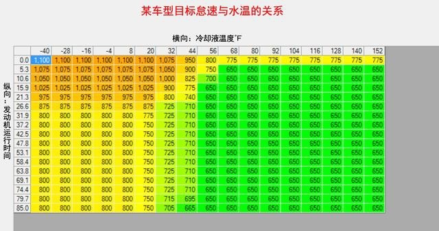

所以厂家为了保证冷启动后的稳定性,一般都会根据发动机水温设定不同的目标怠速。水温低的时候发动机运行条件恶劣,不稳定性高,怠速设计高一些,哪怕有什么突发情况也不至于出现剧烈抖动和熄火。水温越高表示发动机运行状况越好,稳定性也越高,怠速就可以低一些。当水温接近正常工作温度时就可以彻底恢复正常怠速了。
所以说冷启动后怠速高,有一部分原因是为了保持运行稳定性。

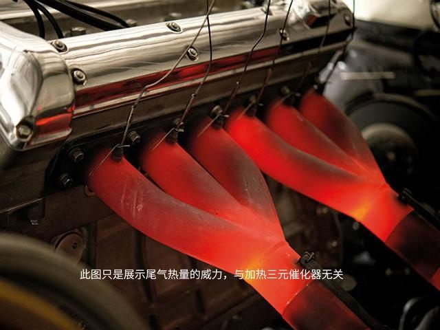

怎样加热三元催化器呢?肯定还得靠发动机。冷启动后ECU会推迟点火,本来正常点火时到排气冲程时混合气都烧完了,排出去的都是废气。推迟点火后发动机都开始排气了,混合气还没烧完,然后这股子高温气体就直接被活塞给推到排气管里去了,由于温度更高,所以就可以更快地加热三元催化器。而且为了更快地让三元催化器升温,此时怠速也更高,毕竟怠速越高排出的高温废气越多,排气的频率也越高,三元催化器热得就更快嘛。
