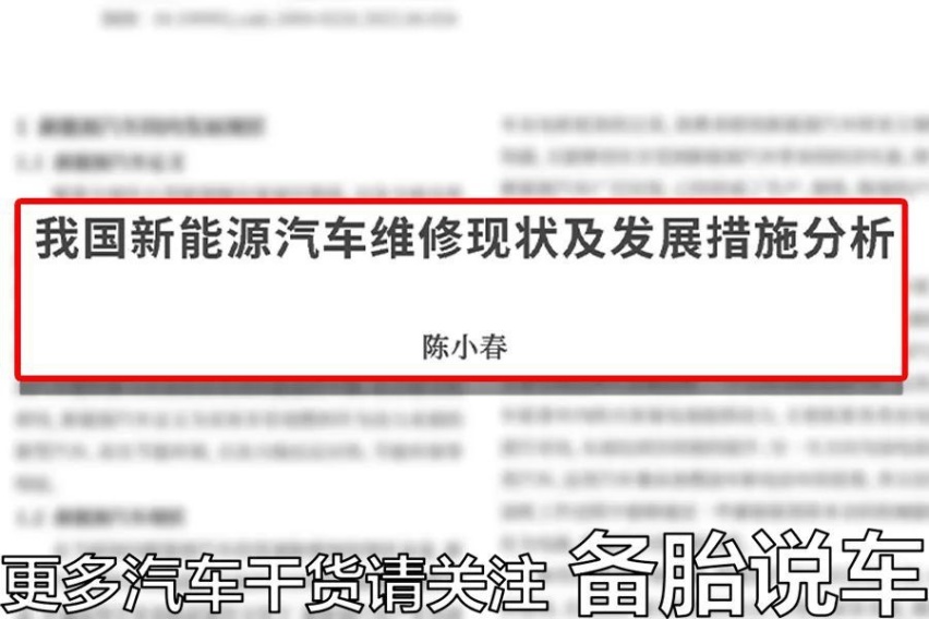

陈小春发表在期刊《专用汽车》上面有篇论文,《我国新能源汽车维修现状及发展措施分析》。
里面说:和传统的燃油汽车相比,新能源汽车在汽车结构、控制方式和一些智能化设备及应用方面,都有明显的提升。
这也要求维修技术人员不但应具有传统汽车维修的相关技术,还必须学会新能源汽车智能化的相关技术才可以。
简单点讲,检查三电系统,低压电工证总得有一个吧?它和油没关系。我就不说中控屏的软件,各种工程了。

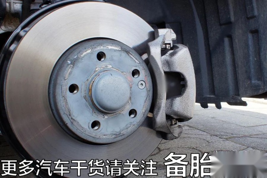

“我今天换了个雨刮,就是在外面换的。我的刹车片就在外面换的,换刹车片,电机还能影响到有因果关系不成?”

拿小鹏P7举个例子,常规的保养项目是每1万km更换空调滤芯,做常规检查,每4万km换减速器油、刹车油和防冻液。
除了常规检测项目和油车是不太一样的,其实减速器油、刹车油、防冻液这些换一换,和油车也没有什么区别的,说不定用的规格型号都差不多。
像雨刮、轮胎、空调滤芯的话,外面换或者自己来换,其实还是划算不少的。还要注意看条款,有可能在店里换,一样是不质保。
