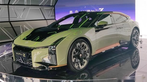

先看参数,定位中大型轿车,续航里程C<span &rxk<c工况下705km,使用宁德时代提供的三元锂电池,电池能量为120kWh,快充0.92小时(80%电量)、慢充12.4小时;两款车型都使用前后双电机布局,最大功率494kW、最大扭矩820牛·米,零百加速成绩3.8秒。车身自重2539kg。
续航里程和电机的性能,都在线,也数现在新能源市场中的主流水平。但参数中显得格格不入的,是它的充电时间,快充接近1小时而慢充要超过12个小时。有人可能会认为这是使用120kWh电池包带来的弊端,让续航里程增加导致的充电时间变慢(高合HiPhiX使用97kWh电池,慢充需要0.75小时)。
