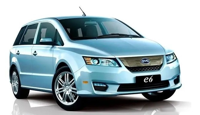

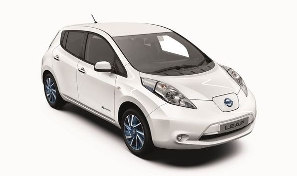

第一种既简单又原始,就是利用空气的对流来进行换热,或者称之为被动风冷,说难听点就是啥也不干。相当于你跟女朋友做完运动满身大汗,然后就静静躺平在那里,任热量慢慢退去。如果嫌不够凉快,可以爬起来跑两圈,这样空气流动更有助于散热。当然,跑的过程中又会发热。除非让女友背着你跑。
所以可以想象,这种散热效率是十分低的。而且在冬天,电池需要加热的话,也是要额外的设备。优点是因为没有额外的装置,所以不占空间、成本低、无能耗等。比如早期的比亚迪新能源车唐、宋、e6,宏光MINIEV、日产的leaf等,都是使用的自然冷却。

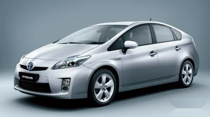

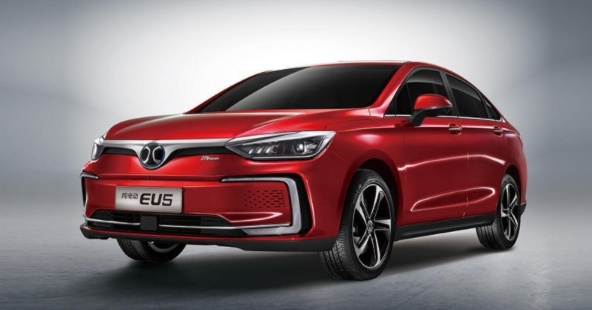

说得确切点,是主动风冷。跟自然冷却的区别,虽然都是靠的空气流动,但风冷好歹是主动式的。简单点说,就是给加多一个风扇,有钱的当然可以是加个空调。这相当于你又跟女朋友做完运动,不用女友背着你跑了,只要打开风扇,或者让女朋友拿扇子扇风,这样是不是就凉快多了?如果换空调的话那就更爽了。
风冷的优点呢是成本低、能耗低、技术成熟;控制也容易,基本就控制风扇转速就行了;由于结构不复杂,后期的维护既容易也便宜。而缺点是冷却效果也主要看环境气温,炎热的夏天无论怎么吹风,那空气也是热烘烘的。另外冬天电池需要加热的话,也是要额外加热系统的,比如在电池间装电加热膜等。采用风冷的车型比如北汽新能源、丰田普锐斯等。

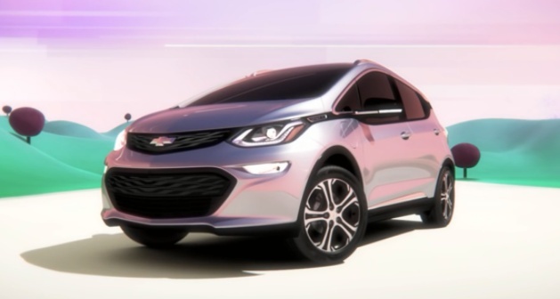

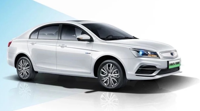

有人看出来了,这电池冷却,其实跟电脑CPU散热方式什么的差不多。液冷通俗来讲就是通过“水管”各种死亡缠绕电池组,水泵带动水管中的冷却液,从而实现对电池的冷却效果。继续用跟女朋友运动打比方,大汗淋漓的,吹风扇吹空调都不顶事,于是女友举盘冷水兜头泼下,是不是散热很快?
当然人可以直接用水淋,电池可不敢,所以液冷的系统密封性很重要,否则一漏液,电池短路可不是闹着玩的。液冷的优点是冷却效率比风冷高得多多了,而且反过来给冷却液加热也就能给电池包加热,一石二鸟。缺点是一套设备下来重量可不小,而且会稍微挤占电池空间,后期维护成本也较高。市面上应用液冷的电车还是比较多的,比如特斯拉、宝马i3、雪佛兰Bolt、帝豪EV等。
