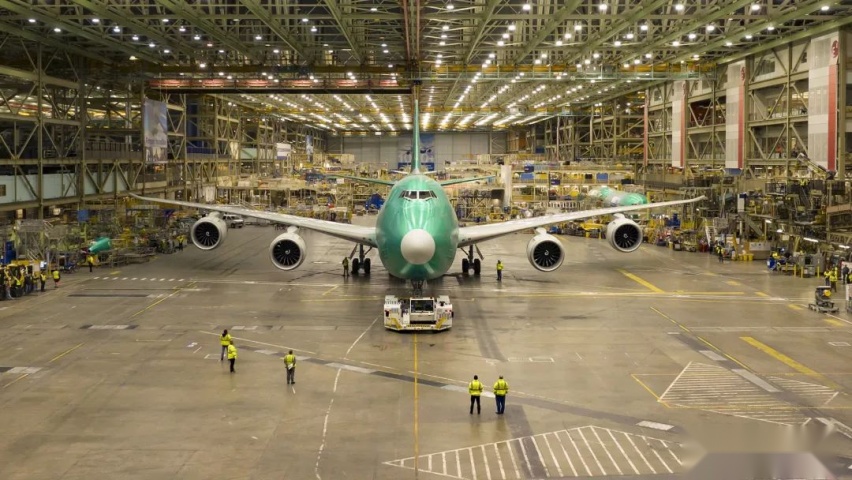

12 月 8 日,美国华盛顿埃弗雷特飞机厂,随着最后一架波音 747 下线,全球民航制造巨头波音宣布,有着「空中女王」美誉的波音 747 机型正式停产。

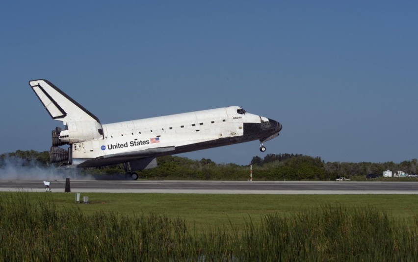

为了实现天地间的自由穿梭,美国设计制造了航天飞机,企图用可重复使用的特性降低发射成本。但事与愿违,航天飞机作为一个庞大且复杂的系统工程,每次高达数亿美金的维护、发射费用并未让 NASA 收获降本红利,2 次飞行事故,14 位宇航员的牺牲终于让 NASA 狠下决心。
2011 年 7 月,美国佛罗里达州卡纳维拉尔角基地,擦烟,开伞,制动,刹停,亚特兰蒂斯号航天飞机完成了它的最后一次任务,宣告谢幕,这也是航天飞机整个项目的最后一次任务。
好在挫折总是很难阻挡人类前进的脚步。4 年后,民营太空探索公司 SpaceX 实现了第一款可回收火箭,随后,SpaceX 在高效降本的道路上开启了狂奔模式。2022 年,他们共完成 61 次火箭发射任务,成功率、回收率实现双百满分,效率冠绝全球。从航天飞机到可回收火箭,尖端航天科技告别了想象,回归合理。

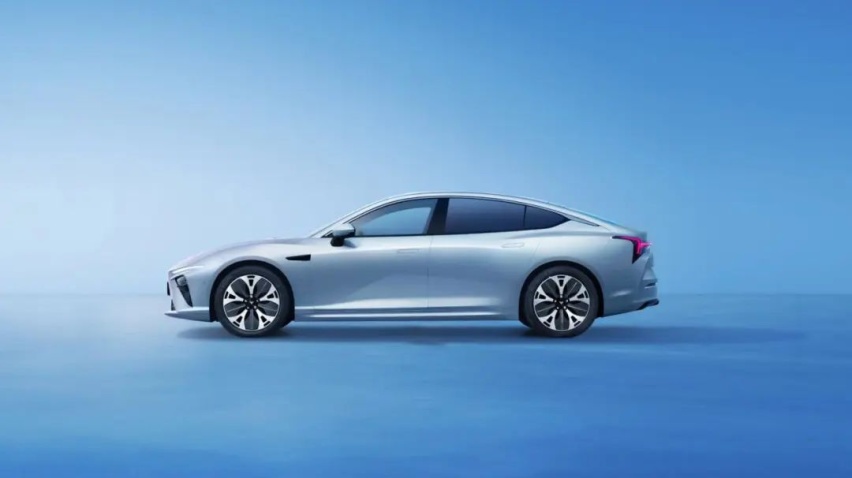

比如,哪吒汽车在最近发布的浩智增程,以及在 2022 广州车展上重点亮相的哪吒 S 增程版车型。

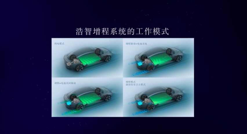

浩智增程提供了四种运行模式:
纯电模式:电量充⾜时,实现纯电动⻋⾏驶需求,满⾜城市⽇常⽤⻋;
增程 + 电池共同驱动:急加速或上坡时,满⾜⻋辆⼤功率⾏驶和⻓途需求;
增程驱动 + 电池充电:电池亏电时,确保⻋辆电池处于最低状态时不下降;
安全卫⼠模式:当电量严重不⾜,或极端低温、动⼒电池有充放电故障等特殊情况下,增程可以单独工作,直接向电机提供电能,从而保障用户的最低出行需求。
前三种是增程的日常操作,最后一种则称得上是「独创」,也是哪吒口中的「另一条腿」——即便「电」腿受伤,「油」腿照样能让车子跛行脱困。倒不是哪吒真有神力,能让电能的流向乖乖听话,而是哪吒考虑到了刚完善的用车场景,在电机和增程器之间增加了一条新通路。

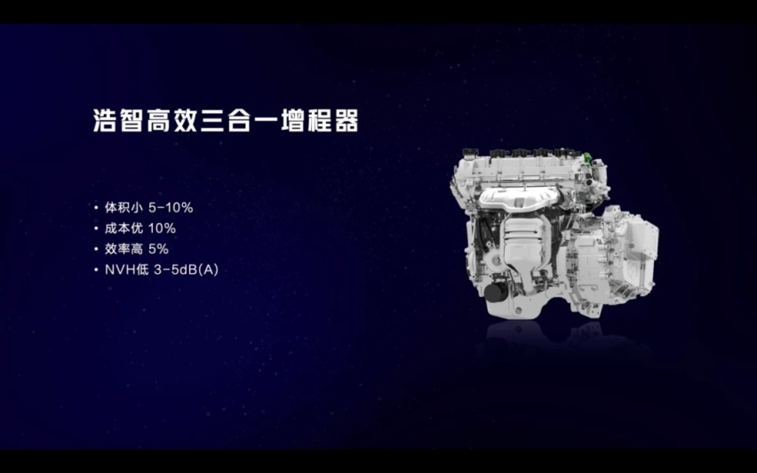

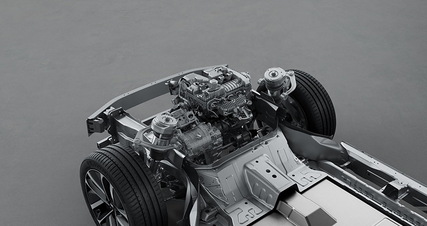

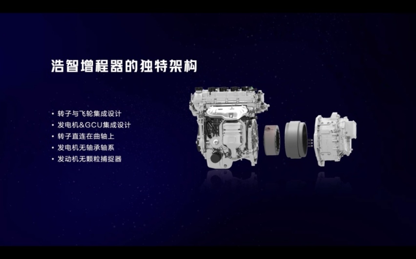

让我们把实现聚焦到增程器上。一句话概述其原理,发动机通过带动发电机运转,将燃油的化学能中转为旋转机械能,最终转化为电能。而简单的「带动」二字落在机械结构上,往往意味着一堆部件。
必须的结构当前,还能精简吗?哪吒表示它有三板斧要来试试。

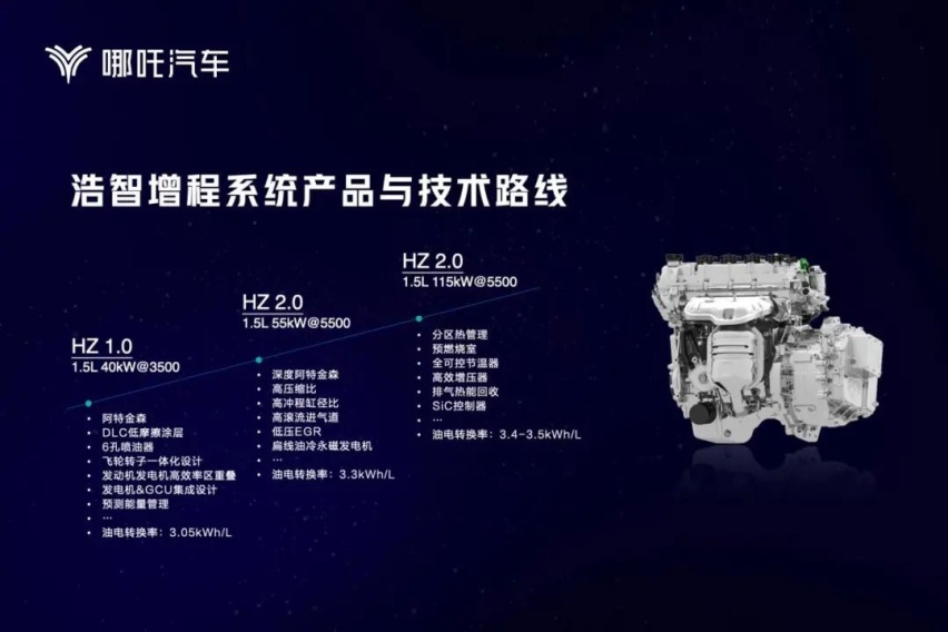

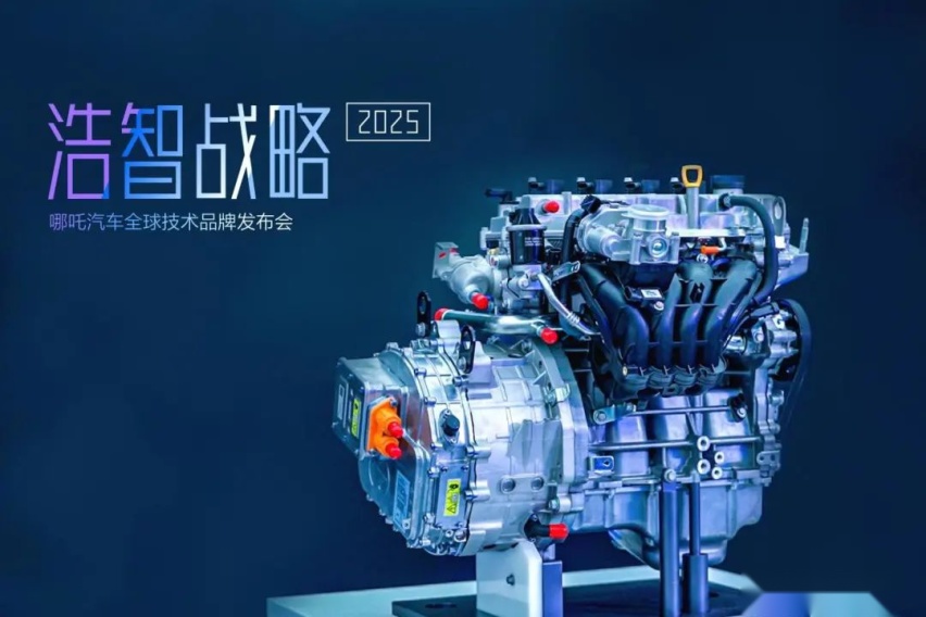

第一斧,哪吒砍到了传动结构上。在已发布的浩智高效三合一增程器上,哪吒取消了飞轮,将转子与飞轮进行了集成设计。而转子的故事,哪吒还有下集。为了把发动机的旋转机械能更高效地传递给发电机,哪吒又去掉了连接机构和齿轮,转而用一步到位代替了传递——他们直接把转子直连在了发动机曲轴上,从而去掉了传动中间商赚效率差价。同时,发电机的轴承轴系也被取消了。
第二斧,哪吒砍到了电气化上。哪吒把发电机和发动机控制单元 GCU 进行了集成设计,而电气一体化最直观的好处是能省去一部分高压插件和线束。一方面,零部件少了物料成本自然也就少了;另一方面,更少的接插件和线束也意味着更少的接触不良概率。
第三斧,哪吒则砍到了发动机附件上。为了应对排放法规中对于颗粒物排放的要求,业界最简单的做法便是为发动机增加一个 GPF 颗粒捕捉器,但浩智增程选择了不用 GPF。而他们官网配置表上明晃晃的「国 6B」排放标准也更让我们好奇哪吒在内燃机方向上的技术储备,因为不用 GPF 的唯一选择是优化燃烧结构,显然哪吒做到了。
从设计端实现的零件精简最终都将反应在成本上,根据哪吒官方提供的数据,以上这些的「取消」为浩智增程降低了 10% 的成本。

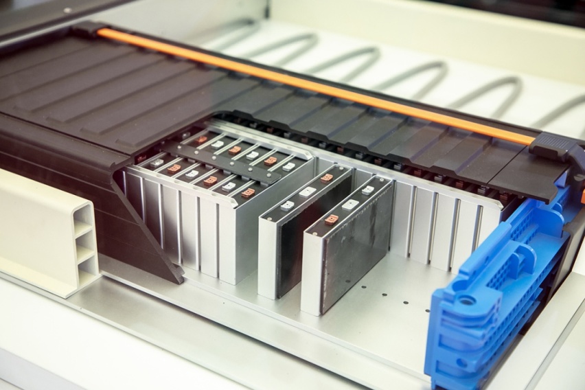

为此,哪吒 S 增程版车型搭载了近 44kWh 电池包,这个容量是目前增程市场中的绝对第一梯队,即便是面对体型大上好几圈的增程 SUV 车型,也毫不露怯。大电池加节能电驱加轿车车型天生的风阻优势,造就了哪吒 S 增程版 310km 的纯电续航,同时也造就了市售增程车型中最大纯电续航的纪录。
而当一台增程车的纯电续航迈上 300km 台阶,即便是在北上广深这样的一线城市,即便是每天往返通勤 60km,哪吒 S 增程版的纯电续航也可覆盖一周完整的通勤需求。而城市场景还是用户使用最高频的场景,当增程在 90% 以上的场景都能以纯电姿态呈现,低至 5 毛一度的电费也将成为用户使用成本中的最大安慰。

过去,增程系统往往是 SUV、MPV 等大空间车型的专属。毕竟相比于纯电车型,发动机、发电机及其一连串的附件设备汇总在一起,就是一坨扎实的空间需求。而受制于车型的高度差异,轿车车型的前舱空间天然就矮 SUV 一头,自然也很难掏出合适的空间用以容纳增程系统部件。

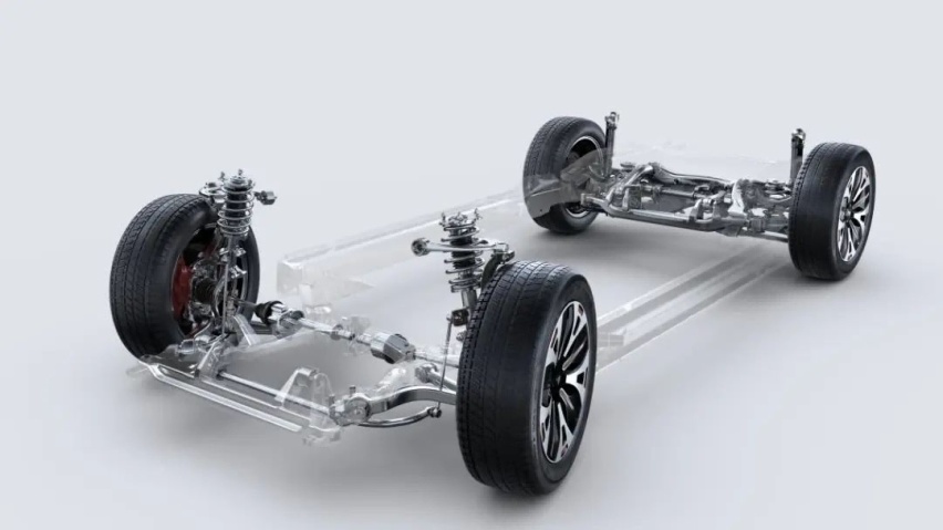

尤其是哪吒 S 这样追求低趴姿态的轿跑车型,前机盖下的空间本就局促,偏偏哪吒 S 还选用了双叉臂这样体积更大的前悬形式,剩余空间愈发紧凑。
但就是这样,哪吒依旧把一套完整的浩智增程塞进了哪吒 S 的前舱里。这当然也不是什么折叠空间的黑科技,哪吒只是把「小」再往前推了两步。
凭借一系列的集成和取消,集成了发动机、发电机、发电机控制器的浩智增程总成长宽高为 758.7 × 513.7 × 606.8mm。对于不熟悉的人来说,具体数字反倒无感,而对比则会更显具象。相较于目前市面上常见的增程器,浩智增程的尺寸要小 5%-10%,这也是目前集成度最⾼、布置空间要求最⼩的增程器。
而小型化的增程总成不止能满足像哪吒 S 这样的轿跑车型,也让我们对更小型化车型的增程版本展开了想象。因为增程本质上是为了规避掉发动机的非高效区间而生的,这也就意味着增程的基因中天然就带着节能的片段。而要论节能,更小的车型显然具备更大优势。
同时,哪吒在增程路线上的布局画卷也已展开。
目前,浩智增程已经量产了 HZ1.0 版本,这台 1.5L 高效三合一增程器能在 3500 转速下实现额定 40kW 的发电功率,实现 3.05kWh/L 的油电转化效率。未来,深度阿特金森循环、⾼滚流进⽓道、分区热管理、预混燃烧、⾼效增压器、排⽓热能回收、SiC 控制器等技术也将陆续登场,HZ2.0 将在 1.5L 发动机基础上实现 5500 转速下 55kW 的发电功率,HZ3.0 则要把同一排量,同一转速的发电功率推到 115kW。
