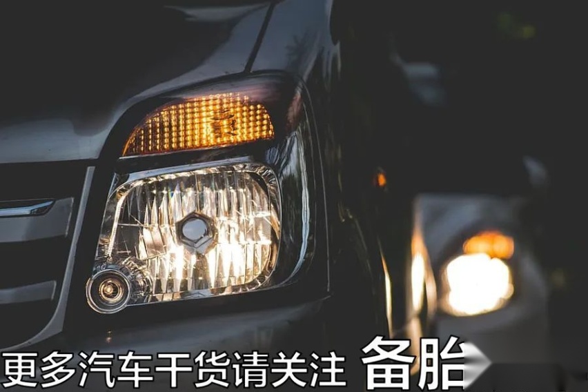

我的车的灯,我有时候都不知道开没开,真的是暗,跟蜡烛一样,“蜡烛灯”。
网上买2个亮一点的LED灯泡自己换,行不行?会不会有什么隐患?今天就聊这个。
自己换过、有经验、甚至踩过坑、甚至掉进去还没爬出来的朋友,不妨评论区互相分享一下心得。
换肯定是能换的
先说可行性,换肯定是能换。
比较出名的飞利浦、欧司朗、佛山照明等等,都有匹配专门车型的产品了。
某宝上随便一看,丰田卡罗拉的远光灯,飞利浦的最便宜的200多块钱,欧司朗贵一点的,360。
换也简单,现在大多数LED灯泡,就是直插式的,说人话就是“原车原位”,旧的拧下来,新的拧上去;或者旧的拔出来,新的插上去,行了。
基本上和在家里面的排插、插线板换个充电器难度真差不多。
简单一点的车子,大灯后面空间比较大的,自己动手就能搞定了。
少部分车型,发动机舱布局比较紧凑的,可能还要拆个保险杠,花个10块钱、20块钱工时费,店里换换,让他们帮个忙好了。

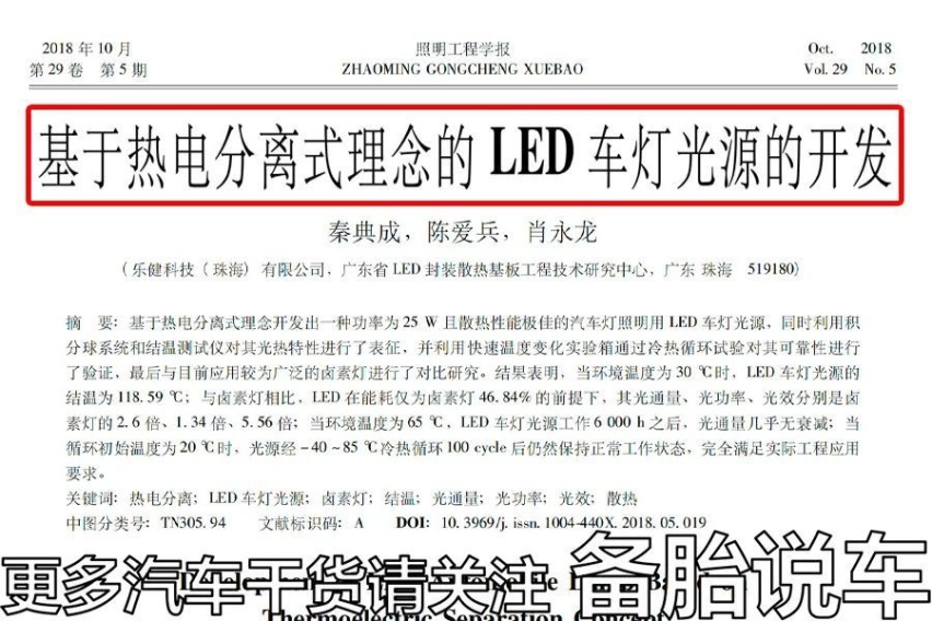

秦典成、陈爱兵等人发表在期刊《照明工程学报》上面对口论文,《基于热电分离式理念的LED车灯光源的开发》。
里面测试了这种直插式LED车灯的:环境温度65℃,LED车灯光源工作6000h之后,光通量几乎没有衰减。
在零下40℃到零上85℃冷热循环100次之后,依然可以正常工作,完全能够满足日常使用,北方的朋友也不用担心,即便在漠河。

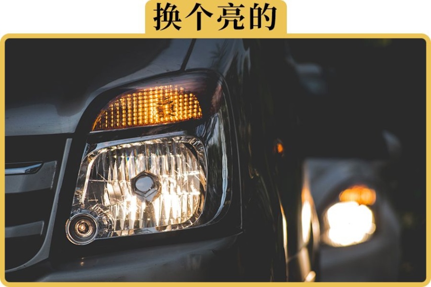

比较简单的办法:就找个白墙,晚上打开车灯照上去。如果有明显的切线,光形也是聚拢的2个光团,效果就还可以的,可以做个参考。
还有一些朋友,车子买的比较早了,原厂没有透镜,就是个反光碗,那单纯换个LED灯泡,效果有可能会更差。
看上去确实挺白,眼睛都快睁不开,但光其实是散的,对面的司机眼睛睁不开,就有可能一不小心打了个方向往我们头上撞。
各位朋友,晚上慎用远光灯。
这种情况下,也是不建议换LED灯泡了,不如换个色温更高的卤素灯泡,看上去也是偏白一点的,亮度也能提升80%到130%的。
