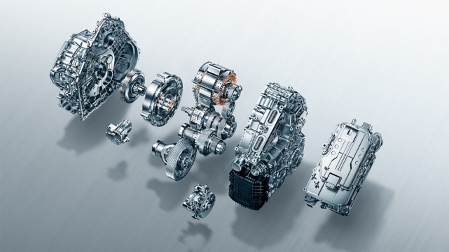

插混系统的核心组成部分,是发动机+变速器+电池,这套核心组成无论哪个品牌都适用。所以,想提升综合续航里程的关键,还得从这三方面入手。结合之前关于奇瑞插混系统的信息来看,这一次奇瑞似乎是这套发展路线“发动机热效率提升,变速箱从3挡DHT变成1挡DHT,减轻减重缩小占用面积的同时,小幅度扩大电池组的容量”。

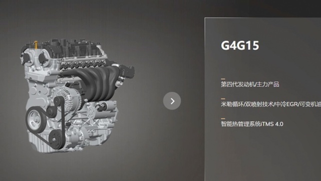

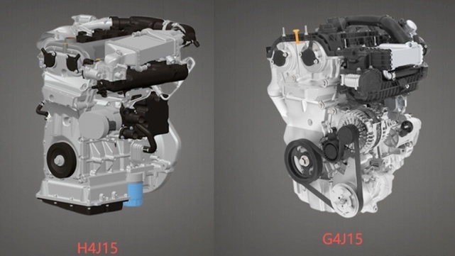

关于这台发动机的猜想,可能是H4J15混动专用1.5T版本;也可能是,去年底发布的G4G15自吸发动机。但个人更倾向于是前者,前者属于第五代产品、后者是第四代产品,极有可能是根据四代产品改良后的增压版本,两台发动机很有可能是共线生产的关系(全面新能源时代,全新开发一台发动机无异于拉高了研发成本)。
第五代H4J15的技术特征,包括了米勒循环+350bar直喷系统、VGT可变截面涡轮增压器、外挂水冷中冷器,最大功率115kW、最大扭矩220牛·米,热效率来到了44%。
奇瑞的发动机策略,从第三代(F4J15)到第四代(G4J15)和疑似第五代的H4J15切换开始,就不再是提高发动机动力性能,因此四代的功率、扭矩都比三代有所降幅但结合电机之后的综合功率是不差的,这样的目的,为了提高发动机的热效率从而优化燃油经济性,其次应该是给国七排放标准做准备的。

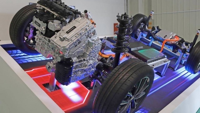

我们熟悉的奇瑞插混,大多都是匹配率一个多挡的DHT变速箱,但在艾瑞泽8 PHEV上,很大概率会变成单挡位的DHT。这样的工作逻辑,可能会和本田i-MMD、比亚迪DM-i的逻辑比较像,有纯电、串联、直驱,在高速急加速下可以实现并联(实际应用较少)的几种驱动模式。

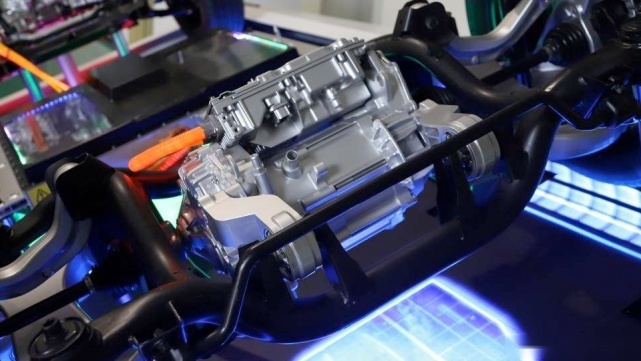

然后关于电池和电机的一个猜想,我们通过发动机热效率和单挡DHT变速箱分析出,这台车,主打的就是续航和油耗,而不是侧重性能向。那,如果不为了性能,很可能匹配上单电机方案,成本和重量又会得到优化,给电池腾出一定的提升空间。
参考奇瑞瑞虎8 PLUS鲲鹏e+的信息,纯电100km续航使用19.27kWh电池包来看。这个电池包如果保持不变或者更小一些,放到艾瑞泽8 PHEV上,结合理论上更轻的车身,是可以做到100km以上纯电续航的水平,综合续航1300km应该问题不大。
