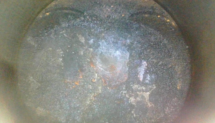

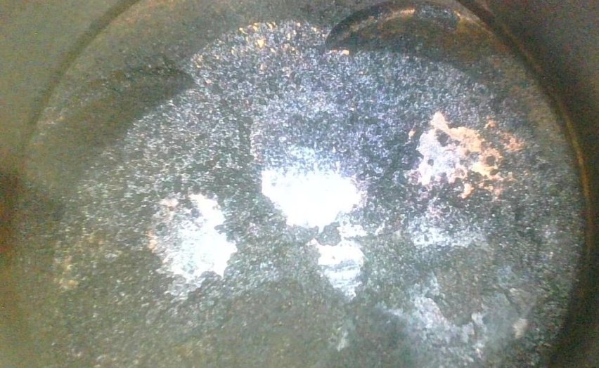

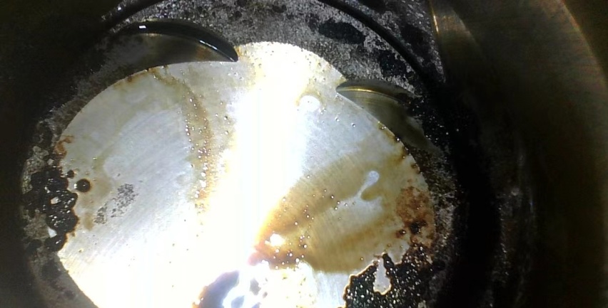

活塞顶积碳很厚,很明显燃烧不充分,也是印证了烧机油问题很严重
其他缸内图片都是如此,没有一个缸很干净的

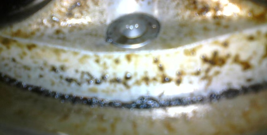

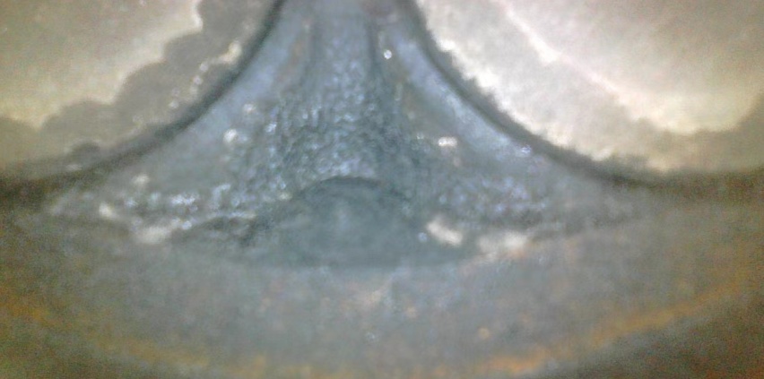

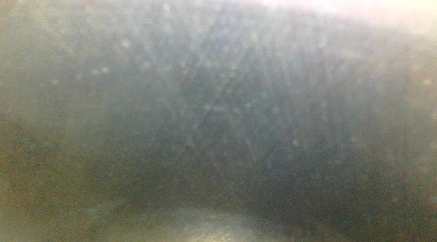

缸壁轻微划痕但是不严重,正常磨损而已

印证是活塞环卡滞烧机油
按照客服的建议检查之后,发现车辆的工况真的很不错,就是烧机油太严重,上边也看了缸内图片,那是真黑啊,这也间接的说明了这车基本就是活塞环卡滞烧机油了,于是再次联系这家店铺客服进行沟通以及对产品的了解。最后决定采购一下试试看。

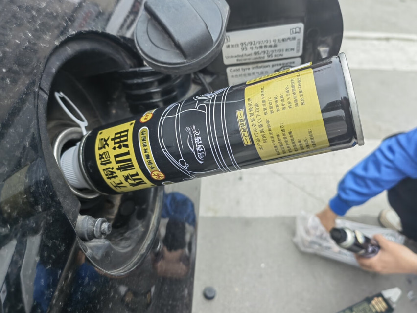

既然选择就不犹豫,直接加注添加剂就开始使用起来

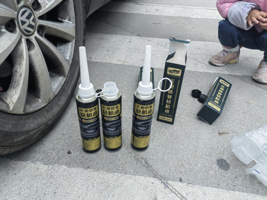

满箱油加三瓶这个修复剂
加完来个摆拍,希望效果如包装一样高大上

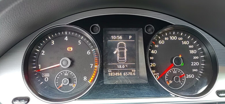

记录一下开始试用时候的公里数183494公里

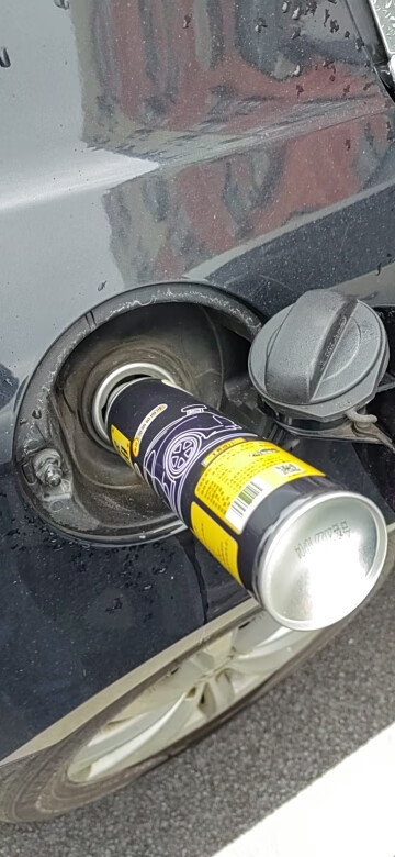

按照客服推荐,加油箱里的是燃油款修复剂,一箱油就是加三瓶,连续使用6箱油,每箱油最佳修复时间是4-12跑完,因自己采购的是组合,并且先咨询客服后下的订单,因此参加了托底保障活动,这个活动后续再免费送我6瓶这个燃油款修复剂,总的来细算一下自己投入的成本还是不高的,也就是一个缸内积碳清理的成本,同时搭配使用的是机油款修复剂加机油里的,一次一支,使用期间机油下降再加另一支机油款修复剂,按照客服说的意思,一般两支机油款就可以搞定了,但说归说还是要看实际情况,眼见为实嘛。

老方法,一箱油还是加三支,这次是加油前先加这个修复剂,貌似这个加满油再加也无所谓

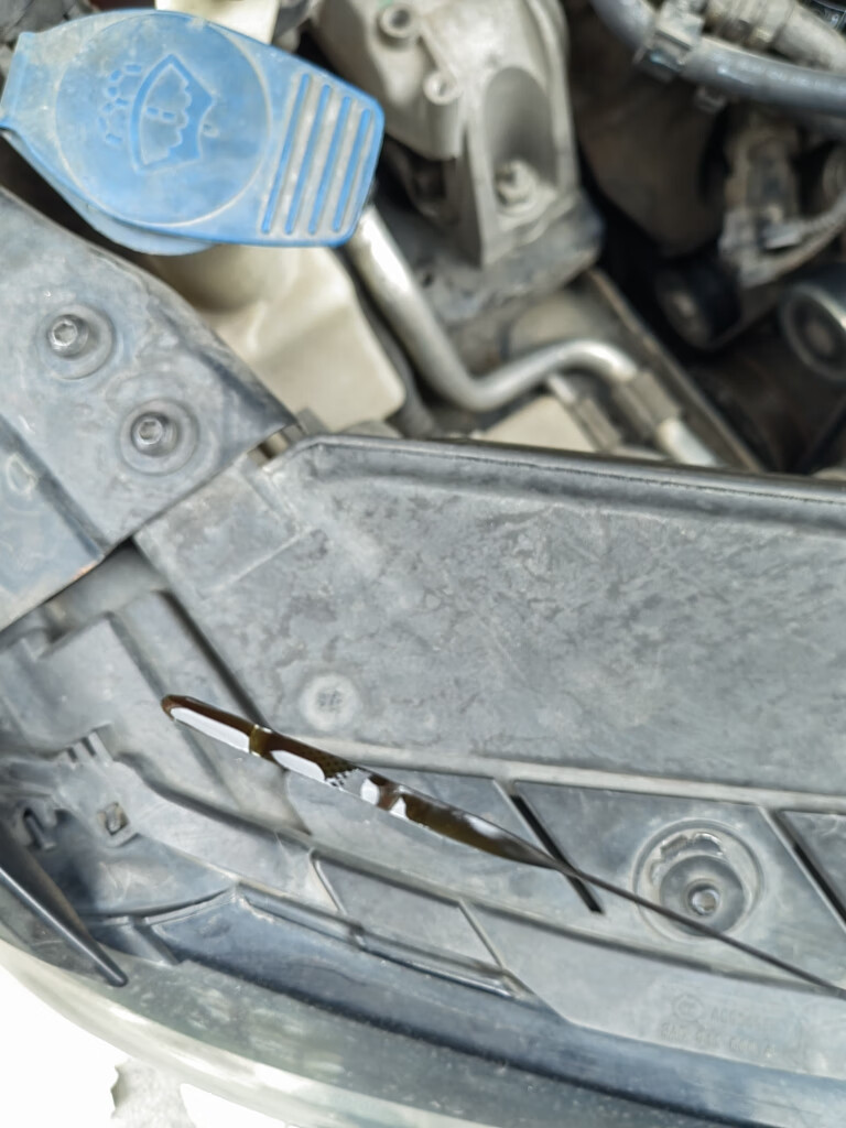

第三箱油用完,查看机油尺
三箱油使用完机油比较稳定,保持在中上线
第四箱油用完,查看机油尺
四箱油用完,咋感觉机油有增多的趋势,不知为何

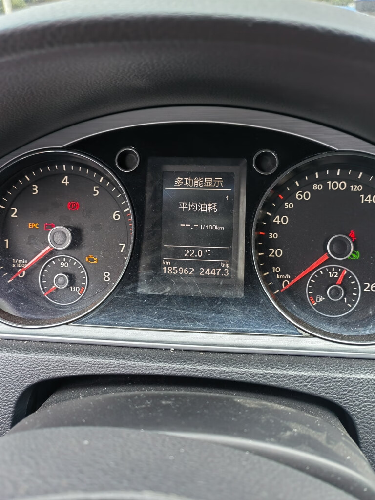

第四箱油使用完总里程来到了185962公里,四箱油掐表算一共行驶了24473.公里,平均一箱油能跑个六百左右,还是很不错的。
总里程185962公里

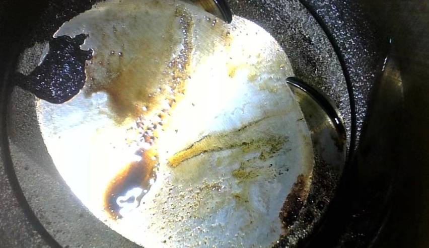

相对之前俨然看不出是同一个活塞顶了
锃光瓦亮的形容也不为过

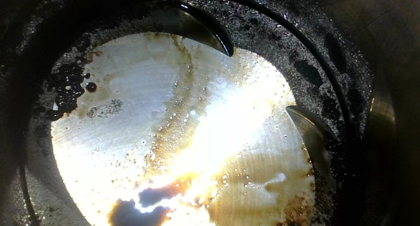

每个缸内的清理程度都很不错,“雨露均沾”
每个部位清理的都非常干净,活塞顶的螺纹都可以看见

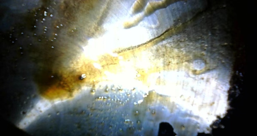

喷油嘴漏出来了,原来长这个样子
