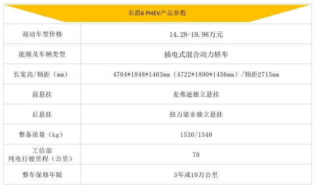

名爵6 PHEV紧凑型轿车,于2020年9月正式上市,售价区间为14.28-16.98万元,2021年7月推出了19.98万元的混动X POWER大师版。
作为名爵6的插电混动版本,名爵6 PHEV在外观上与燃油本车型并没有太大的区别,最明显的特点依然是溜背式车身、运动感极强的外观。不同点在于多出了一个充电口以及插混尾标。
尺寸方面,2020款的4款车型长宽高分别为4704*1848*1463mm,2021大师版长宽高为4722*1890*1456mm,轴距则均为2715mm。

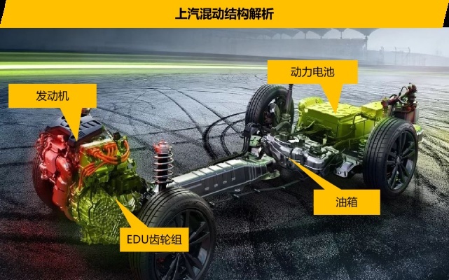

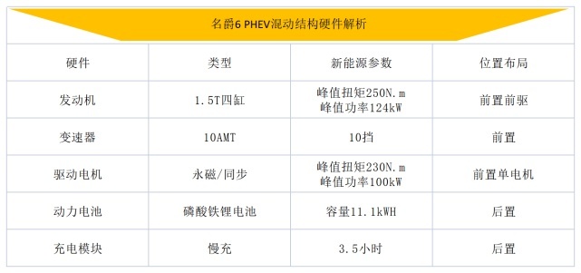

作为上汽集团旗下品牌,名爵6 PHEV车型采用的自然就是上汽的第二代EDU混动系统。
第二代上汽EDU混动系统主要由发动机、驱动电机、齿轮轴系、离合器以及HCU(混合动力汽车整车控制器)等控制模块组成,属于平行轴式的单电机(P2)电驱方案。
P2电机位于发动机和变速箱之间,与发动机之间有离合器。优点是成本较低、结构更简单,缺点是顿挫和散热问题难以解决。
上汽第二代EDU系统最大的亮点就是10AMT变速结构,据官方描述,该系统拥有6个发动机专用挡位和4个电机专用挡位。
从实际结构来看,第二代EDU共有18组齿轮,4个同步器,其中3组同步器与一套离合器主要用于调节整套系统挡位模式,系统架构方面是比较复杂的。

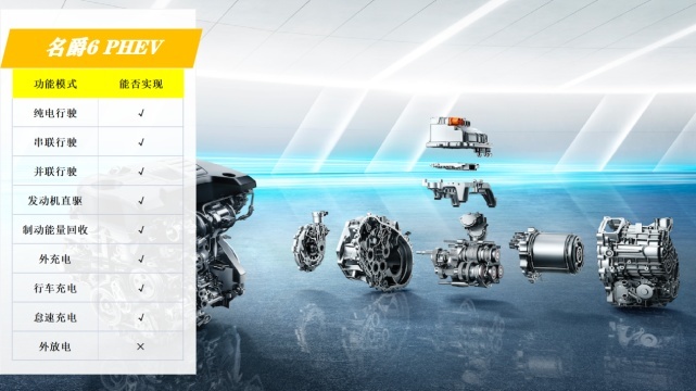

工作模式方面,依然是纯电、混动、直驱、动能回收等模式,主要不同就是其每个模式都能够匹配多个挡位。
这套系统的优点就是创新的采用了单电机、单离合器、多档位的结构设计,以较低的成本实现了全工况下不错的动力性和稳定工况下的燃油经济性。
缺点也很明显,因为采用AMT结构的换挡方案,在极低电量时电机失去换挡补偿能力,车辆的平顺性会受到影响;另外多档位的结构方案在频繁的加减速工况下,换挡次数增加,电机频繁充电放点,增加了充放电效率折损。
其实P2架构在混动系统中不是最理想的选择,上汽EDU的10AMT结构确实也在理想情况下解决了很多既有难题,但在控制开发、能量管理等方面还是没有打磨到位,最后的效果看销量也就知道了。

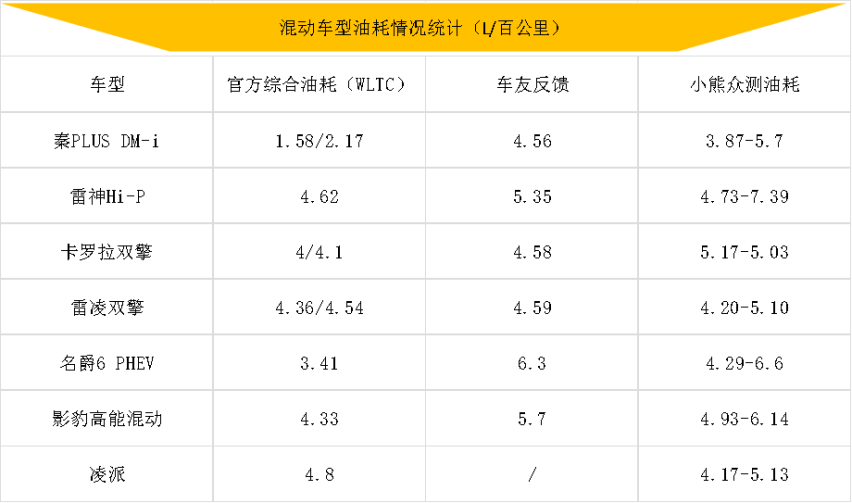

四、百公里油耗
作为插混车型,无论是电量充足还是亏电状态下,油耗的差异还是比较大的,所以下表中我们收集的数据仅作为参考。
买混动丨挡位越多越先进?上汽名爵6 PHEV真的省油吗?
根据小熊油耗发布的油耗数据,名爵6 PHEV的油耗范围是在4.29-6.6L/100km,平均油耗为6.05L/100km。
这个数据与官方的数据显然是有一定差异的,与同级车型相对比,油耗方面也没有优势,主要还是混动系统优化的问题。
