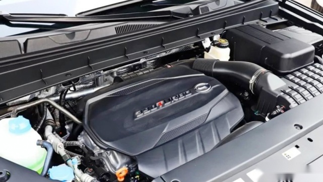

工信部上影豹2.0T车型,用的发动机型号是4B20J3这台,在这之前,影酷上用的是4B20J1,传祺M8上用的4B20J2组了一套混合动力系统;之后,就是4B20J3这台发动机,是第一次出现在传祺产品线中。
根据车型和发动机的匹配分析一下,4B20J1是2.0T发动机的低功率版本,最大功率185kW,而4B20J2大概率是混动专用发动机,目前也只给双擎车型使用。那么,4B20J3这台发动机很可能是2.0T发动机的高功率版本,最大功率195kW、最大扭矩400牛·米(和4B20J1一致)。
至少目前看来,只是功率提升了10kW,其他变化目前没有更多的信息公布。
浅析一下4B20J3发动机,对广汽传祺发动机有所了解的人来说,这台发动机和4B20J1有着极大的关系,也就是说,也与其4B20M1第二代涡轮增压发动机有联系。从技术角度展开的话,这几台发动机用的都是至少三年前的技术。
从4B20M1到4B20J1的技术路线,是从多点喷射升级到缸内直喷,动力涨了51匹、扭矩加了70牛·米。从4B20J1到J3,功率提升10kW,扭矩不变仍为400牛·米。

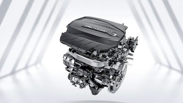

4B20J3的发动机技术特点猜测:
1.由多点喷射升级为缸内直喷技术,压力达到350bar;
2.采用双涡管涡轮+电控排气旁通阀,涡轮部件由日本IHI提供;
3.采用自研的GCGS高滚流燃烧室技术,利用结构变化提升混合气的燃烧速度;
4.平衡轴采用橡胶齿轮,降低啮合噪音。
以上这些技术特点,基本上都是4B20J1发动机上所拥有的,但功率只提升了10kW可以猜测它内部的结构、技术变化不大,可能只是在零部件的材料上有所提升。而且,4B20J3这台发动机是基于4B20J1迭代而来,后者已经是两三年前的技术产物,所以,在缸体、气门室盖、气缸盖还有油底壳这些零部件材质应该都是相同的。
这么说吧,技术不算新,但多榨出了10kW的功率,可能驾驶感受上这多出来的10kW不太容易感受到。但,如果把这台发动机,放在影豹上结合更轻的整车重量,会有不错的表现,至少看参数层面值得期待一下。延展一下,最大功率195kW这个参数已经和领克03+Cyan版本参数一致了。
