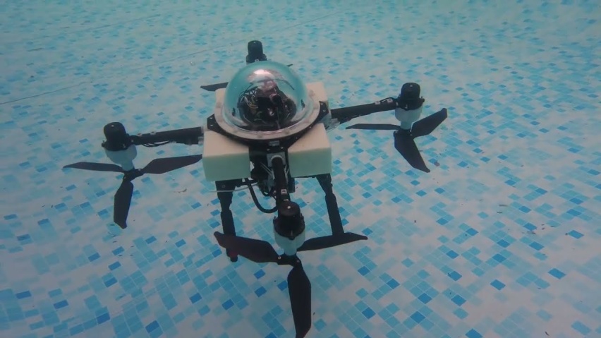

今天我们要介绍的TJ-FlyingFish就是一款能提供两栖服务的好东西,这款四轴无人机不但能飞上蓝天,也能够在墨色的深水中潜行。
该水空两栖无人机原型机是由同济大学上海智能自主系统研究所和香港中文大学无人系统研究小组的科学家团队合作开发而来。
还是中国团队研发,这次是上天入水无缝切换的两栖无人机

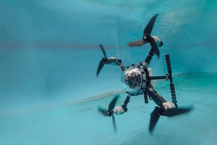

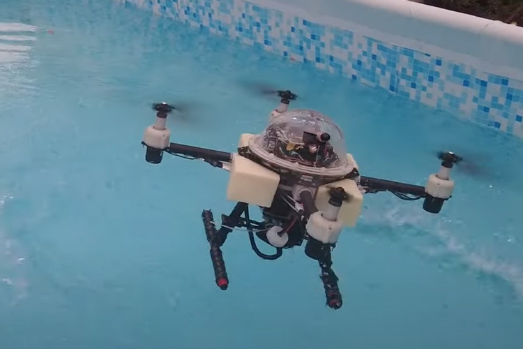

乍一看,TJ-FlyingFish和普通四轴飞行器似乎没什么不同——它由一个中央圆顶机身和呈十字型对称分布的四条机臂组成,每个机臂的末端都设有一个推进装置(电机/螺旋桨模块)。
然而,与普通四轴飞行器不一样的是,TJ-FlyingFish的每个推进装置里都包含有一个特殊的两挡变速箱,安装它的机臂则可以相对于无人机的其余部分进行独立旋转。
当无人飞行时,它的四个推进装置与螺旋桨都会朝向上方,并用两挡转速中较高的一挡来控制螺旋桨获得足够的升力进行起飞与盘旋,这点和普通四轴无人机的飞行方式没有任何区别。

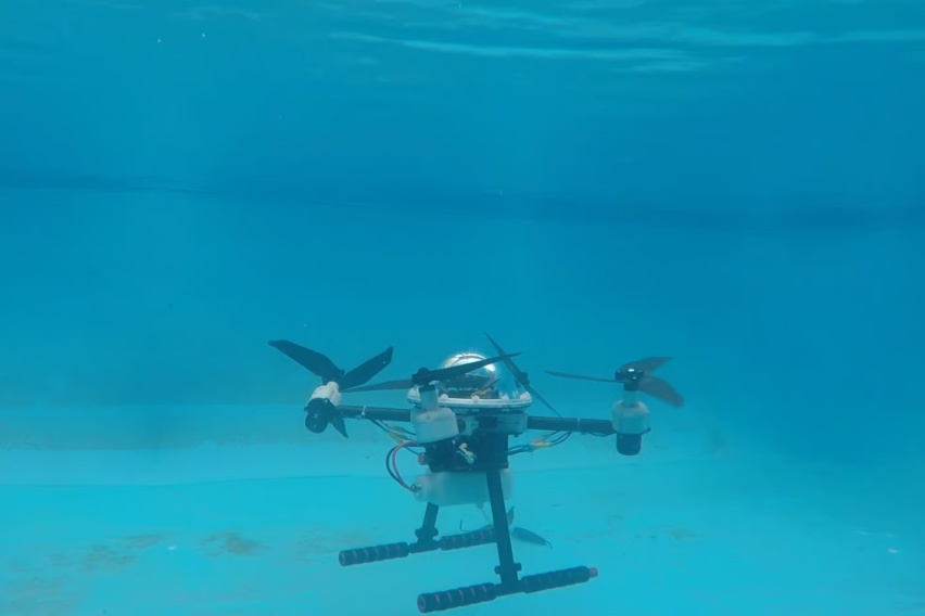

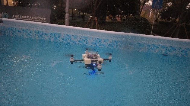

不过一旦TJ-FlyingFish降落到水面上,这些推进装置就会朝下旋转180度,然后切换到低速挡旋转螺旋桨,将无人机拉到水面以下。
为了在完全潜入水中后进行垂直和水平移动,无人机会根据需求调整每个推进装置的角度和推力。也就是通过这一系列的自我调整,无人机可以在水面游泳,或深入水下潜行。
这些并不算完,一旦它完成了水下的工作,该款无人机还可以返回到水面上飞走。

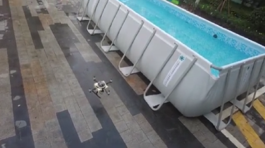

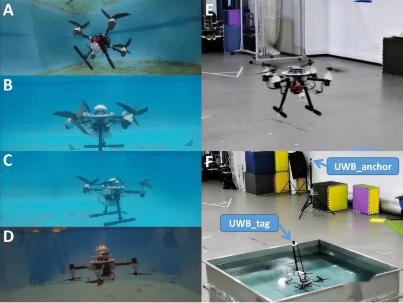

在目前的原型机测试验中,这款重量为1.63公斤的TJ-FlyingFish在每次电池充满电后,可以进行大概6分钟的盘旋飞行,或在水下移动40分钟。这款无人机最多能下降到水下3米的深度,其水下最高行进速度为2m/s。
此外,根据参与研发的工程师之一香港中文大学的陈斌教授介绍,这架无人机是完全自主的,在其两栖旅行的任何时候都不需要人类的操控或帮助,它可以完全离线执行所有操作。
而且,相比于其他实验性水空两栖无人机,TJ-FlyingFish有着更轻的重量,因为它并非像后者一样只是在标准四轴飞行器机体上添加了水下硬件。
开发人员也为TJ-FlyingFish列出了几种未来可能的应用场景,包括航空摄影、遥感以及陆地和水中的搜索和救援行动。例如,当检查海上风力发电场或是搜索一些人类难以进入的水域时,该款无人机都可以发挥作用。

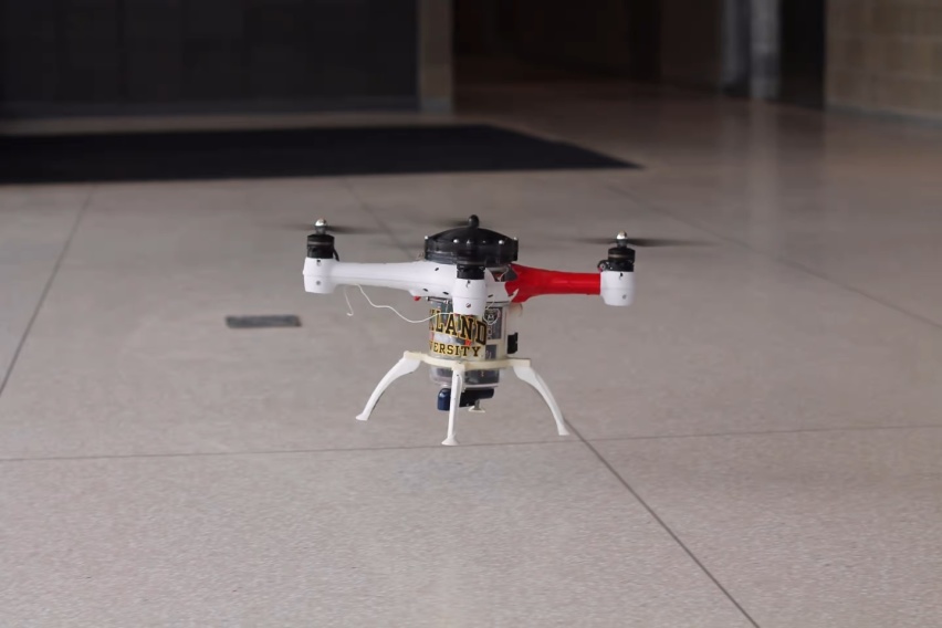

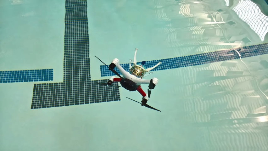

事实上早在2016年,新西兰奥克兰大学的科学家们也曾开发过一款飞行&水下游泳的四旋翼无人机,该无人机被称为LoonCopter。

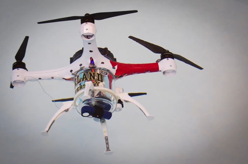

在飞行方式上LoonCopter与TJ-FlyingFish无人机都差不多,但它的潜航功能却与后者有很大差别,LoonCopter机身下方配有一个浮力室,它并非靠推进装置调整自身角度来游泳或潜水。
当LoonCopter水平地降落在水面后,它会将水吸入自己的浮力室,使其机身向一侧倾斜。然后,该无人机则利用其现有的垂直螺旋桨在水中移动。
一旦到了需要再次升空的时候,它就会抽出浮力室里的水,使自身浮回水面并摇摆到机身朝上,然后再使用垂直螺旋桨起飞离开水面。
LoonCopter设计的特点是,当它在水面上漫游时不会消耗能量,并且它还可以用很小的动力(不使用螺旋桨)改变和控制自身的潜航深度,因此当有障碍物靠近无人机时,它不需要浪费能量控制螺旋桨,直接就能浮出水面,能为无人机水下作业节约不少能量。
