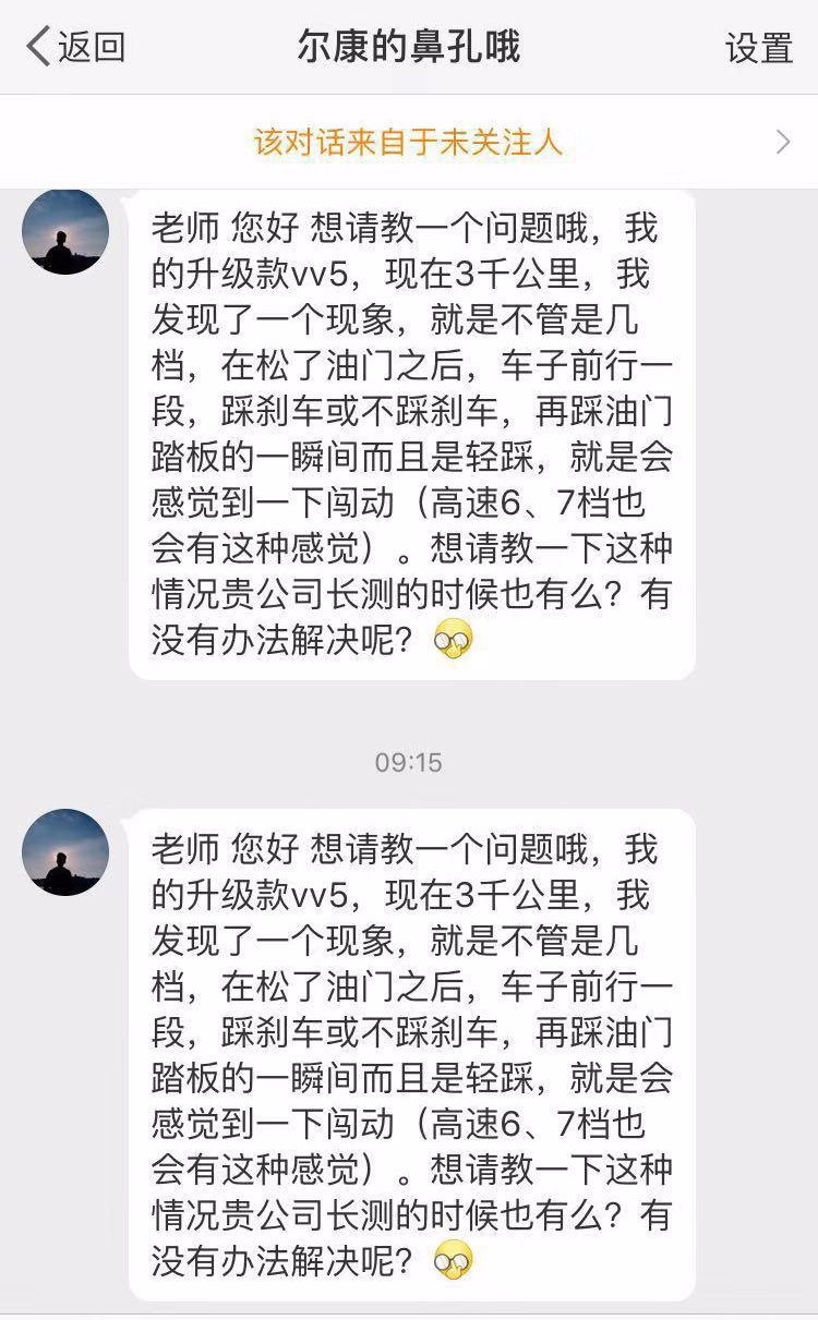

有位车友@尔康的鼻孔哦 提问了一个问题,首先非常非常抱歉,没能及时回复,让这位车友问了两遍,真是对不起,没能及时看到,请多包涵。
我们来分解一下这位车友的提问:
1、我的升级款vv5,现在3千公里,
2、我发现了一个现象,就是不管是几档,在松了油门之后,车子前行一段,踩刹车或不踩刹车,再踩油门踏板的一瞬间而且是轻踩,就是会感觉到一下闯动(高速6、7档也会有这种感觉)。
3、想请教一下这种情况贵公司长测的时候也有么?
4、有没有办法解决呢?

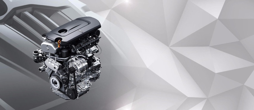

目前,VV5搭载“3”款动力系统:
4B15A 1.5T电控涡轮增压缸内直喷机,最大功率 124kW/5000-5600rpm,最大扭矩285Nm/1400-3600rpm;
4C20B 2.0T国VI版,电控双流道涡轮增压缸内直喷机,最大功率165kW/5500rpm,最大扭矩385Nm/1800-3600rpm;
4C20NT 2.0T国V版,电控涡轮增压缸内直喷机,最大功率145kW/5200-5500rpm,最大扭矩355Nm/2000-3000rpm;

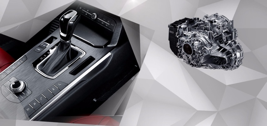

以上三款动力系统匹配的貌似都是7速湿式双离合变速箱。
对于之前拆解过的VV5,后来试驾过的VV6,包括之前拆解过的新H6(2.0T版本),笔者一直认为其动力/传动系统的调校仍有很大提升空间,笔者的驾驶感受是起步沉重,低挡位收油点头,缓和加速很难掌握到如丝般顺滑,反正笔者的性子是没戏将这套动力传动系统控制的如行云流水。
根据笔者的经验,车友@尔康的鼻孔哦 说的这种情况应该是双离合变速箱车型固有的问题,当然这里不是说所有双离合变速箱都这种表现哦。
之前拆解过第一代荣威RX5,拆解后停放了相当长一段时间,有次外拍需要,笔者驾驶这台车顿挫了一路,相当没辙。
所以,笔者推荐自动版车型建议首选ECVT,其次AT/CVT,最后选双离合变速箱,当然如果能选手挡最好了。
