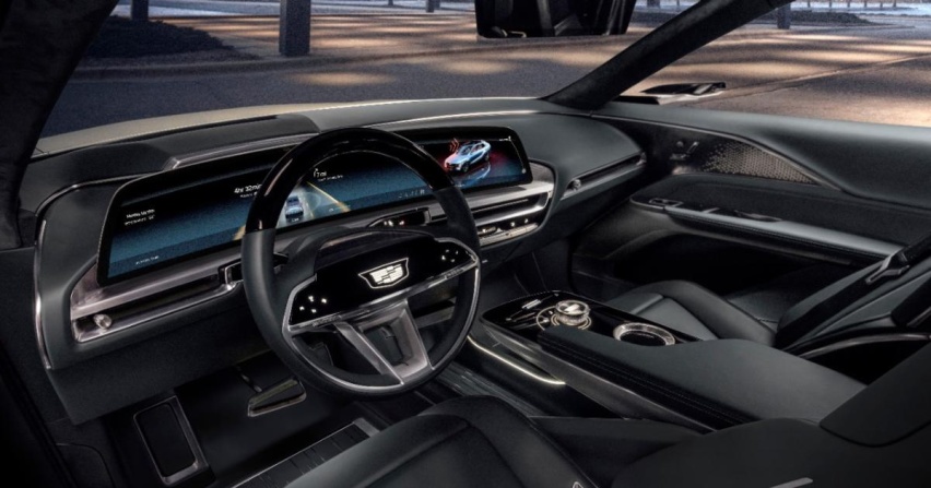

比如传统豪华品牌中,奔驰将EQS轿车的中控屏做到了56英寸,几乎占据了整个仪表台;凯迪拉克也豪不承让,它最新的纯电SUVLYRIQ配备了一款33英寸的曲面大屏。

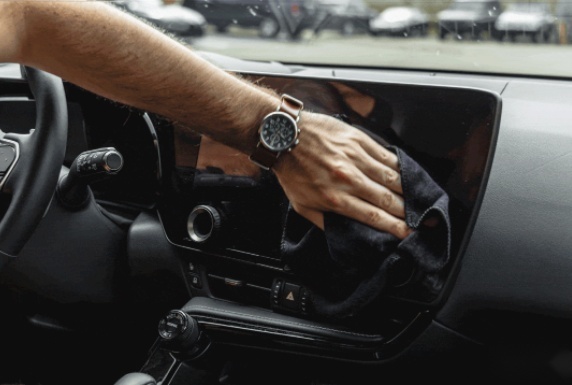

毕竟屏幕上留下的各种指纹、手汗、食物残渣即使每天擦拭也不可能完全保持干净,处理不好还可能将屏幕损坏。
