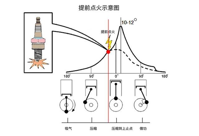

汽油机有四个冲程:进气、压缩、做功、排气。在初中物理中我们就学过了,汽油机在做功冲程活塞开始向下移动,此时火花塞会点火,使混合气燃烧膨胀,推动活塞做功。

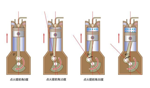

但课本里只是描述基本原理,实际上汽油机在压缩冲程快结束的时候就开始点火了,而点火时曲轴距离活塞到达上止点的角度就叫做点火提前角。比如曲轴再转过20°活塞就压缩到上止点了,此时火花塞点火,那么点火提前角就是20°。
为什么要提前点火呢?因为发动机工作时活塞运动速度非常快,而从火花塞点火到混合气剧烈燃烧是需要一定时间的,如果在活塞开始向下运动时才点火,那么等混合气开始剧烈燃烧时活塞已经向下移动很长距离了,此时能量转化效率很低,发动机动力弱、热效率低。而提前点火就能保证活塞开始向下移动时混合气刚好达到剧烈燃烧,此时发动机动力好,热效率高。

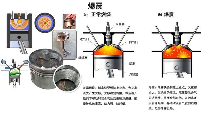

不过汽油是易燃物,在压缩冲程末端气缸内温度和压力已经很高了,此时火花塞点火后气缸内的温度和压力会进一步升高,结果就有可能出现这样的情况:混合气经受不住高温高压的考验,所有混合气在瞬间同时着火,发生剧烈的燃烧。由于此时活塞还在压缩,所以混合气燃烧产生的能量非但没有转化成动力,反而阻碍了活塞的正常运动,这会对发动机产生剧烈的冲击。这就叫做爆震。
而汽油辛烷值越高,在火花塞点火时越不容易出现“集体自燃”的情况,也就越不容易导致爆震。

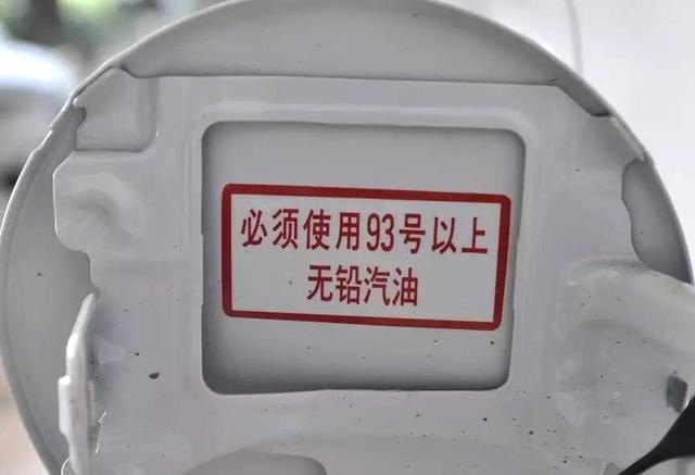

有些车发动机压缩比大,动力调教偏激进,更容易出现爆震,因此需要加抗爆震性能更高的汽油,也就是高标号汽油。而有些车压缩比小一些,动力调教比较保守,更不容易出现爆震,所以使用低标号汽油就能满足需求。
如果你的车推荐加92号汽油,那么加92号汽油必然是最合适的。加高标号汽油未必会有更好的效果。如果你的车推荐加92号汽油或者更高标号的汽油,那么加高标号汽油是可以提升动力,降低油耗的。

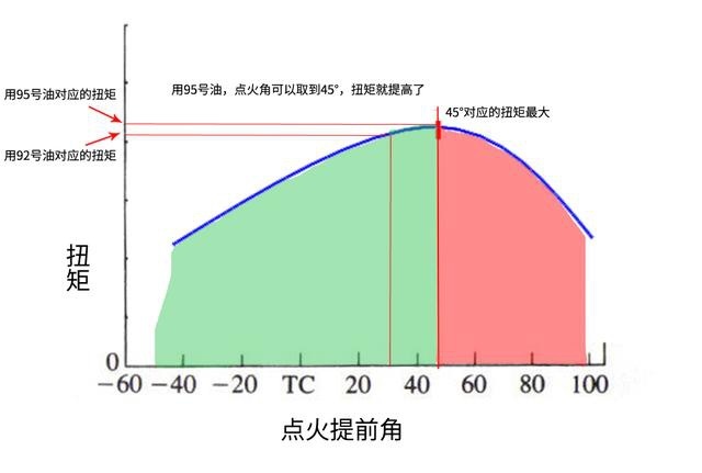

有人说加高标号汽油发动机可以增大点火提前角,这样就能获得更好的动力。其实这是一种误解,因为发动机在不同工况下都对应有不同的最佳点火提前角,厂家在调教的时候会选择一种合适的汽油,在此基础上去找到不同工况下的最佳点火提前角并写入发动机控制系统。发动机在工作的时候就按照预设的值去控制。如果厂家调教的时候用的是92号汽油,那么最佳点火提前角就固定死了,不可能因为你加了95号汽油就继续增加点火提前角。
不过以上说法只是理论分析,我们还是要尊重事实的。事实就是很多发动机虽然建议加92号汽油,但由于使用年限久了,发动机内部有积碳,导致有更高的爆震倾向,发动机工作时无法使用到标定的最佳点火提前角,这就导致动力下降、油耗升高。此时你加点高标号汽油的话由于抗爆震性能提高了,发动机就能使用到最佳点火提前角了,动力和油耗自然会有改善的。
