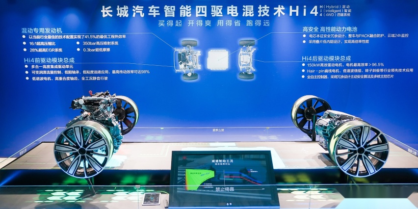

这套系统的最大价值是用低成本实现四驱,长城官方说法是用两驱价格买四驱,这里我简单讲解一下长城是如何做到的。其实很简单,就是把常规四驱插电混动的3个电机P1+P3+P4给简化成了P2+P4,少了一个电机。由于这个新的P2电机还比之前的P3电机要小,所以成本也得到了明显下降。只不过物料及制造成本是下降了,那具体到车价能下降多少,还得看长城自己的想法。总之这既是后手牌也是先手牌,主动权重新被掌握在了长城手里。

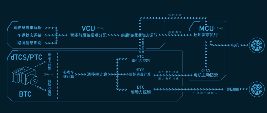

至于四驱有多少好处,长城官方讲了一大堆,其实稍微懂点车的都应该明白。最主要的就是车开起来更稳,湿滑路面,冰雪路面和越野烂路这些不太好走的路面就没啥难度了。这个属于主动安全配置,而且是最顶级的主动安全配置。再加上这套四驱系统不光是可以前后桥分配动力,也能在低速走烂路时通过制动力控制来分配左右车轮的动力,所以稳定性和脱困能力又相比普通的四驱有了一些优势。所以如果你考虑你自己和你的家人的安全,并且还准备自己或者和心爱的人一起浪迹天涯,那这套系统可就太适合你了。这里补充一点,我看到有个别媒体人不懂装懂的发视频说这套左右扭矩分配系统和讴歌上的一样,人家长城官方没这么说过。讴歌那个是主动扭矩分配,是在加速过程中也可以控制分配动力,更适合强调运动性能的车。长城这个是靠制动力被动控制分配动力,这是越野的天赋点之一,不要混为一谈。

1. 1.5自吸和1.5T两个发动机都是重新优化过的,不但动力够足,足到可以在两个档位进行直接驱动车辆。而且效率很高,最高热效率区间可以达到41.5%,注意这个41.5%是结合电机驱动以后再加上合理的动能回收和电控所达到的发动机运行时的综合热效率区间,而不是一些其它品牌车型宣称的那个很少能达到的最高热效率峰值。大部分车企的发动机都是混动专用发动机,动力不行,主要作用是用来发电,长城装配的这些个发动机都比较全面,如果只是用来发电就很可惜,这也是长城坚定串并联混动架构的其中一个原因。
2. Hi4的发动机和变速器中间是AT链接,是有液力变矩器的,这是个新的变化,不知道什么原因官方并没有提。由于液力变矩器的特性,使得这套系统在发动机、发电机、和纯电模式下的各种切换都会变得更丝滑,动力收放也会变得更平顺,并且中低速时的动力爆发会更好。AT的加入可以很大程度降低少了一个电机以后系统切换工作模式时的难度,传祺的非插电HEV混动系统也带液力变矩器,之前我拍影酷的时候已经提前吹过了。

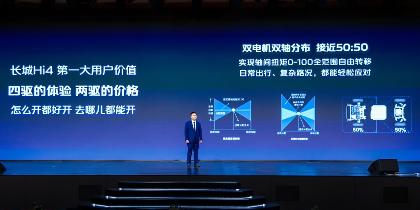

7. Hi4的车大部分情况下行驶都是以后驱+四驱为主,由于减了一个前电机,车身前后配重比接近50:50,就好像转起来的陀螺一样,重心尽量少些偏移会使得车辆开起来更稳定操控更好,并且Hi4前后桥的动力分配可以在0-100和100-0之间做无极调整,并且在规划中后桥的P4电机未来可以加入差速锁以进一步增强所搭配车辆的越野能力,那综合以上这些你们觉得一台十几万的车这样算不算牛?
