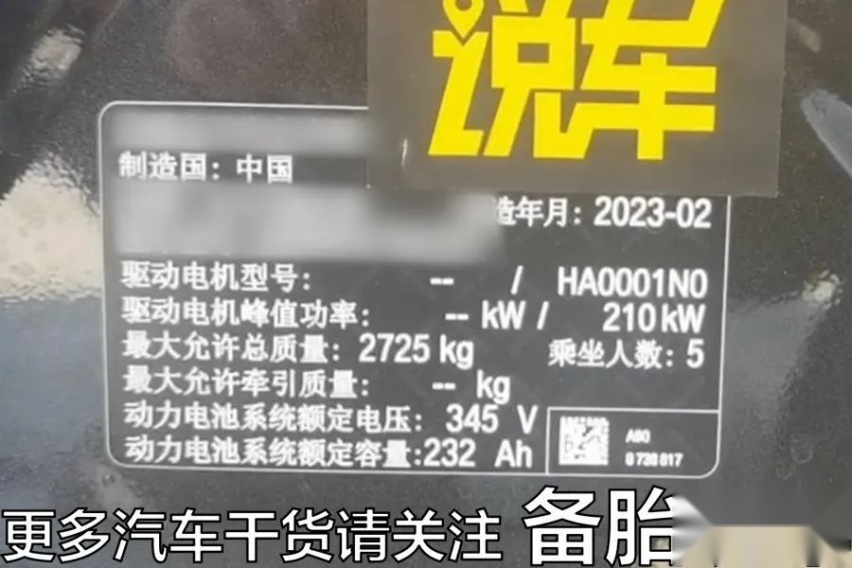

车辆铭牌
首先,车辆铭牌,上面有车子的生产日期,挺重要的。
大部分车型的铭牌,在副驾驶的门边,打开车门看得到。没找到,发动机舱看一看,减震塔顶附近应该有。
国产或者合资车,生产日期在6个月以内,已经算是挺正常了。
超过6个月的,先不论它算不算库存车,至少卖给我的时候能不能再便宜点,优惠力度能不能再大一些,这个可以谈。
我们公司小伙伴之前提车的时候,就是发现库存了1年,最后要求店里换了全车的油水,再送点保养。
千万不要等车子都提走了,人家手都挥完了,油都加好了,你郊游都玩了三四次了,手续都早就弄好了,这个时候才,“诶,你当初……”说不清楚了。
车子开走之前,铭牌看一眼,不过分。

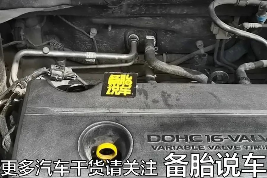

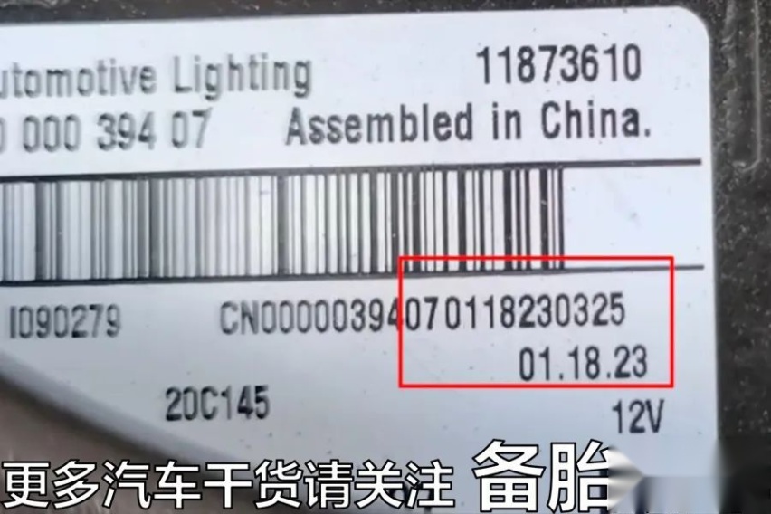

像是大灯,换过了,生产日期就不一样了。打开机盖,直接就能看到车灯上面的标签。
以这台车子举例,大灯是2023年1月18日生产的。正常来说,大灯生产日期总比车子铭牌的出厂日期更早。
如果更晚,或者左右大灯日期相差很大,就说明换过了,对不对?一定要让4S店说明情况,可以的话,换一台车最好了。

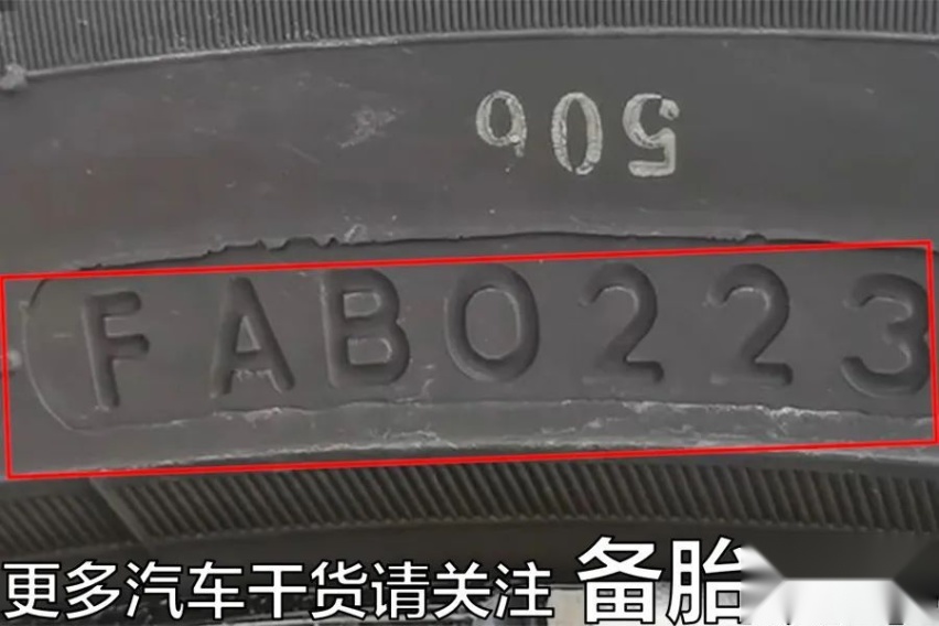

轮胎侧面,找到一个椭圆,里面有4个数字。前2位代表第几个星期,后2位代表年份。
比如这台车,轮胎上面写的0223,不是02年的2月23号,它是2023年的第2个星期生产的。02就是第2周,23就是2023。
4条轮胎确认一遍,是不是一样的。不一样,比轮胎旧还可怕。

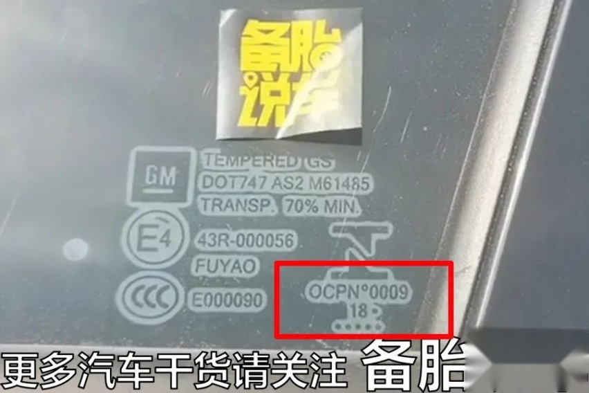

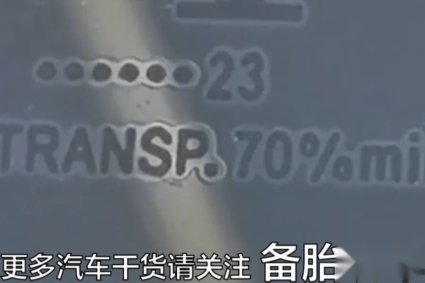

玻璃一般在角落能找到数字和几个点组成的图案,大部分车型是用这种标注方式。
数字代表年份,小数点代表月份。小数点在数字的前面,就用7减去小数点的个数;小数点在数字后面,就用13减去小数点的个数,相对烦一点。
视频中的这台车,算一算,玻璃也是2023年1月生产的。
当然了,也有一部分特殊的车型,玻璃的日期标注很有意思,有单个数字的,或者是带星号的。
我们可以直接问一下销售怎么看,“总不至于骗我”,对不对?重点是看全车玻璃的日期是不是统一和一致,这和前面说的道理一样。
视频里面看到的这台车,上面这些配件的生产日期,都比铭牌上的整车出厂日期早,而且是一致的,所以没什么问题。

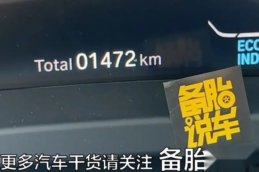

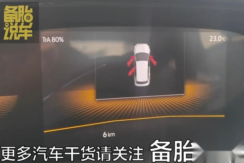

坐进车内,看一下仪表盘上的公里数,100公里以内,都算是挺正常、挺新、挺好的了。
新车出厂的时候又不是放一颗火箭直接飞到4S店的,要进行测试。
同城的4S店有时候也会调配车辆,直接开过去的也存在,大板车上下来回跑也有公里数,对不对?
如果发现公里数都快到一千了,那太不正常了,“我能不能换一台?或者这台我不要了,你把钱退给我。”
