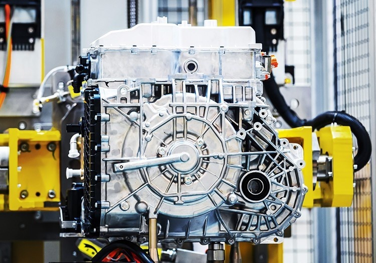

●长城——Hi4智能四驱电混

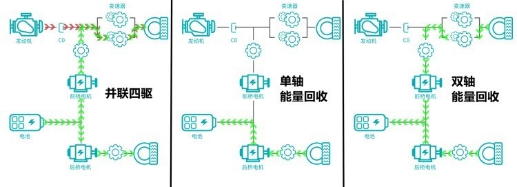

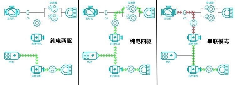

长城汽车在3月份对外发布了全新Hi4智能四驱电混系统,这套混动系统专为前横置平台的产品开发,但不同于已经普及的柠檬DHT混动系统,该系统重点强调在有效控制成本的前提下实现混动电四驱功能,未来将重点在哈弗&魏牌旗下的SUV产品上出现,特别是狗系列的轻越野产品,当然也会包括哈弗H6和咖啡系列,并实现“拉低混动四驱车价格门槛”的目的。

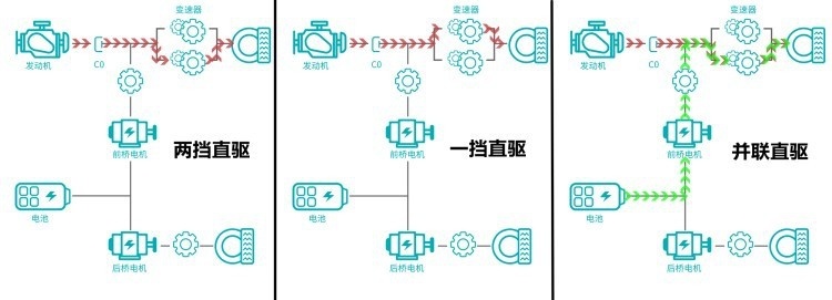

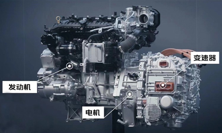

从结构特征来看,我们可以简单将长城Hi4理解为:把柠檬DHT混动系统的前桥双电机的其中一个,挪到了后桥用于驱动后轮(P4布局),前桥只剩下1.5T发动机、P2布局同轴电机以及两挡变速单元。而具体到功能层面,电机位置的改变并不仅仅是实现四驱那么简单,相比于前驱的柠檬DHT其驾驶模式将扩展到9个,同时系统机电耦合&解耦方式也会有颠覆性改变。
严格来说,长城这套Hi4不能算柠檬DHT的升级,只能算补充,因为后者在魏牌咖啡系列上已有电四驱扩展(三电机),只是成本偏高,更强调性能,不适合中低端车型而已,而Hi4混动系统的出现则更适合哈弗系列轻越野或者第三代H6这样的20万以内价格的车子。另外,除了电驱单元的调整,长城也重新研发了电气化改造更彻底的混动专用1.5T发动机,阿特金森循环、米勒循环带来的16:1高压缩比,其热效率达到了41.5%,并且,这台发动机除了在Hi4上应用外,也会出现在未来的柠檬DHT上。

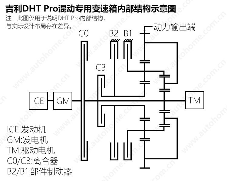

吉利汽车目前的雷神Hi·X混动系统已经在吉利&领克两大品牌上广泛应用(领克改个名字叫Lynk E-Motive混动),那套同轴布局、支持三个物理挡位的3DHT Pro双电机单元确实让我们见到了吉利的硬核实力,不过,包含星越L Hi·P、领克01 EM-P在内,机舱左侧那台从上一代混动系统照搬过来的三缸机还是让人有些“倒胃口”。

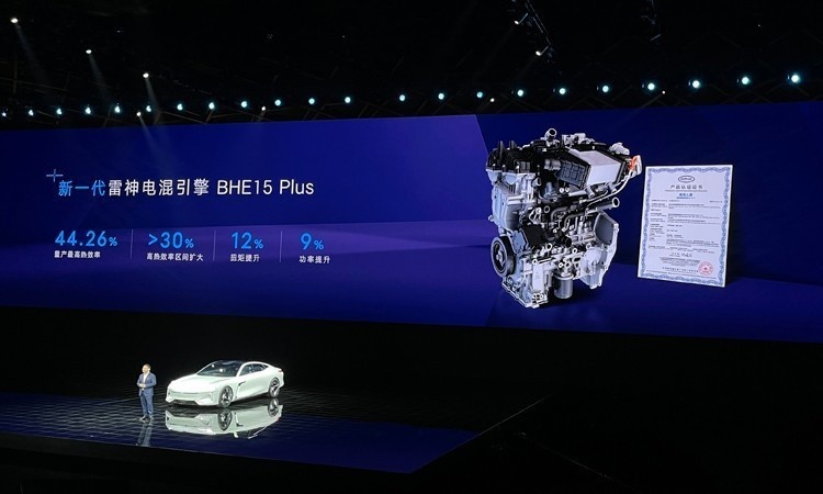

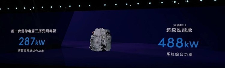

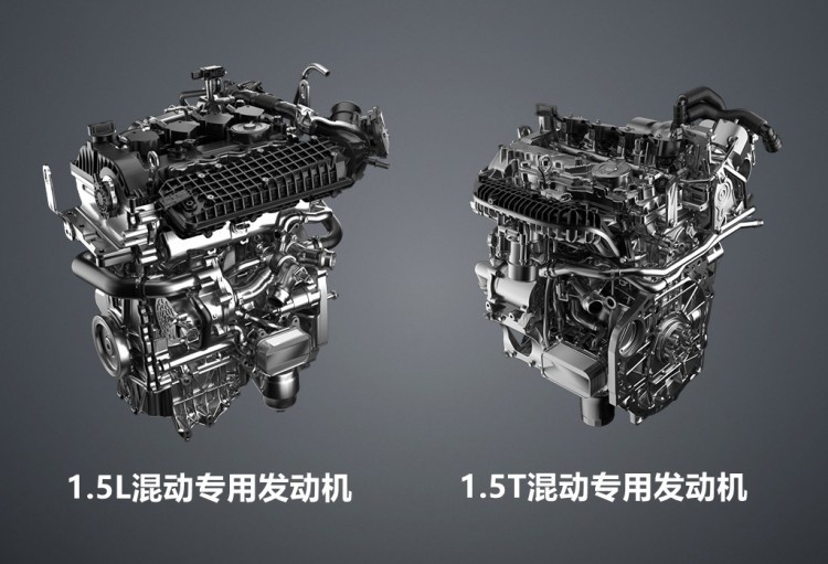

随 着银河品牌CMA 2.0架构下新一代雷神Hi·X电混技术的发布,我们见到了更成熟的吉利混动方案,电驱单元还是我们熟悉的3DHT Pro,不过发动机已经从三缸机升级为最新的混动专用1.5T直列四缸机,代号为BHE15 PLUS,在深度电气化改造,以及米勒循环+VGT涡轮的加持,其最高热效率来到了44.26%,高热效率的转速区间扩展30%。按照官方公布的数据,这套混动系统的前驱总成可以做到287kW的最大功率,在电四驱扩展后(增加P4后桥电机)最大功率可以升级到488kW。
目前已经确认的是,这套升级后的混动系统会在银河品牌首款车型——银河L7上出现,目前该车已经开启抢鲜预订(限量1万名);另外,领克汽车也计划在3月25日推出全新中型SUV——领克08,不同于现役产品,该车在设计上也呈现出更为显著的电气化特征,且大概率采用的是以1.5T四缸机为基础的油电混动&插电混动方案;未来,吉利&领克旗下的多款中高端车型也会使用这套新一代雷神Hi·X电混取代现在的三缸混动方案。

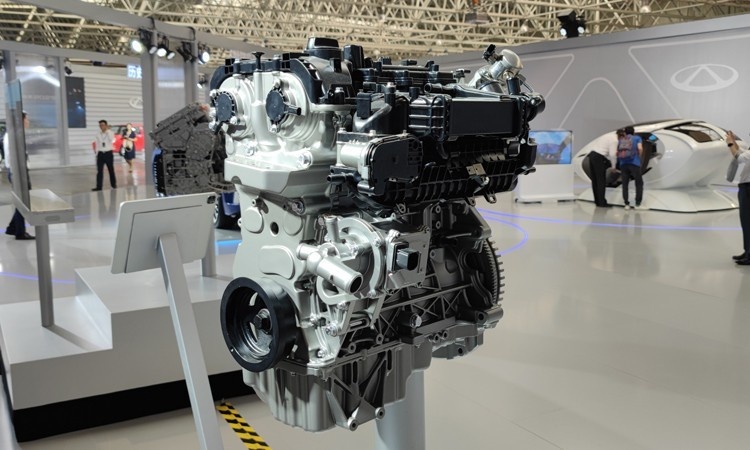

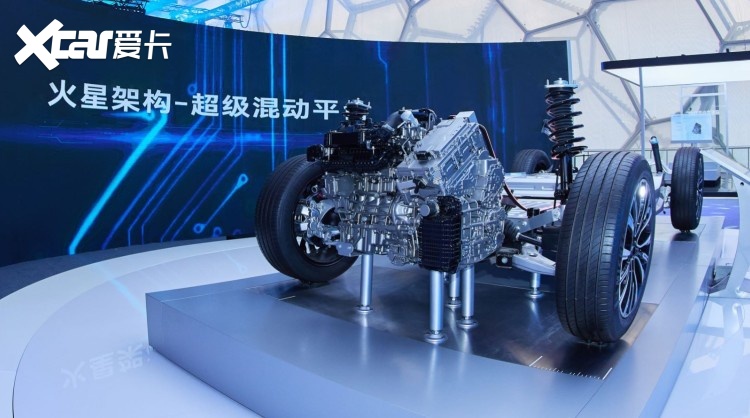

●奇瑞——火星架构-超级混动
和上面的吉利一样,奇瑞汽车现役的鲲鹏DHT混动方案,也存在发动机模块拖后腿的问题。现役的瑞虎8 PLUS鲲鹏e+、星途追风ET-i用的都是以1.5T发动机为基础的插混系统,虽然是直列四缸机,但本质是照搬的燃油车上的1.5TCI电喷发动机,奥拓循环,也没有电气化改造,更强调在更广泛速域内的功率&扭矩输出,而不是稳定转速&负载下的燃油经济性。

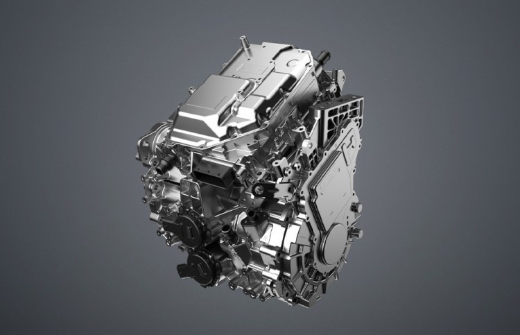

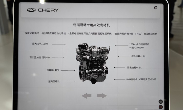

在此前的中型SUV——瑞虎9发布会上,奇瑞汽车发布了全新火星架构-超级混动技术,作为鲲鹏DHT的升级版本,新技术架构的混动方案将配备奇瑞最新研发的第五代1.5T发动机(代号H4J15),缸内直喷、米勒循环、低压EGR、VGT可变几何截面涡轮等新技术都有应用,最大压缩比16:1,最高热效率超过44%。而和发动机匹配的则是支持三个物理挡位的3DHT165双电机模块,看起来似乎跟上面的吉利一样,但奇瑞采用的是双轴布局,主要通过电控机制实现发动机和电机的机电耦合&解耦,自由度更高,不光发动机能通过齿轮组进行调速,电机也可以。
当然,这套混动系统也支持插电式混动系统、P4后桥电机(电四驱系统)扩展,未来会出现在瑞虎9、星途揽月等高端产品的混动产品序列上。除了上述方案外,奇瑞火星架构-超级混动还将衍生出1DHT130双电机单元,其功率略低于上面的3DHT165,且没有物理变速单元,未来将应用于奇瑞旗下的中小型家用车&SUV产品。

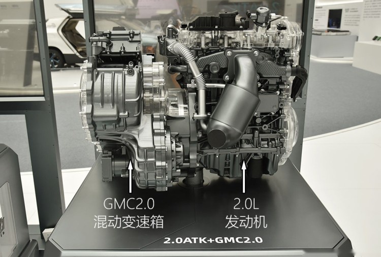

●广汽传祺——矩浪混动GMC2.0
在GS8、M8上,广汽传祺“照搬”了广汽丰田的第五代THS混动系统,不过很显然官方也意识到光靠“外援”是不足以跟当下自主同行同台较量的,于是在影酷和影豹的HEV车型上,广汽传祺首次应用了自主研发的矩浪混动GMC2.0混动方案,这也将成为品牌未来中低端混动车的主力。

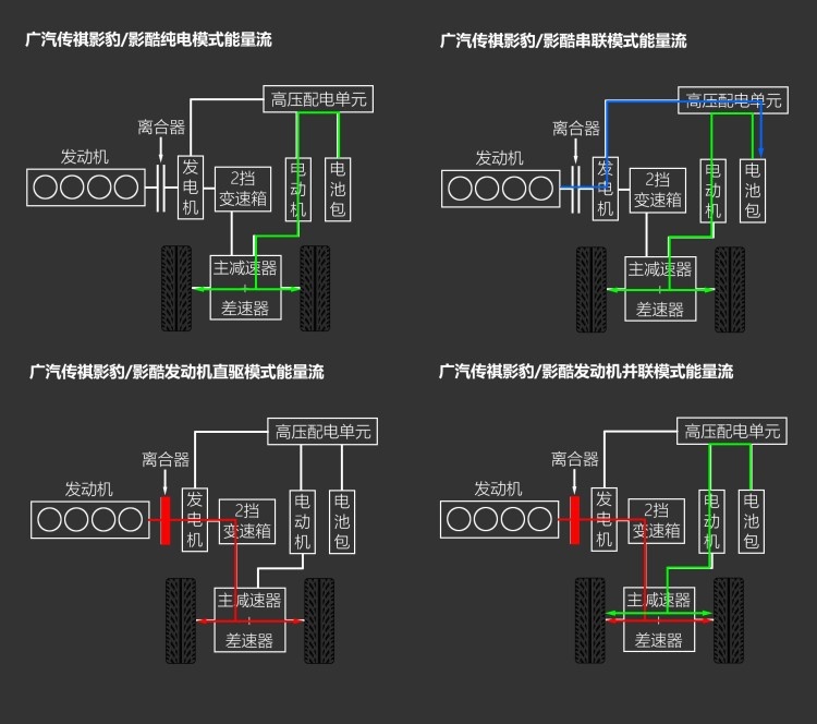

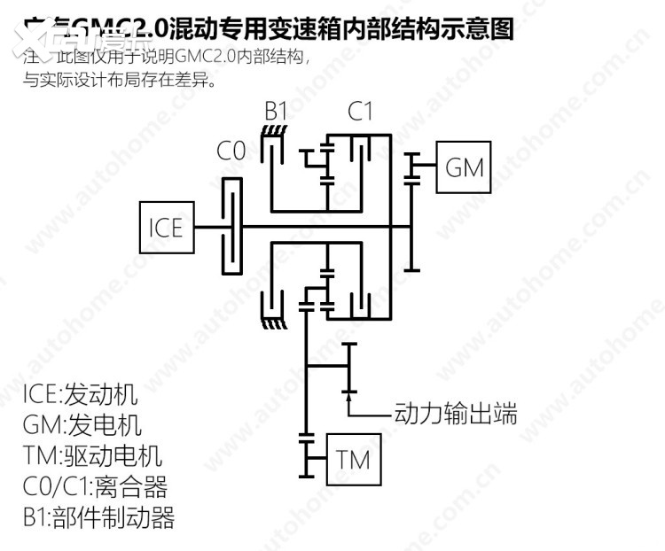

跟同行一样,广汽传祺也选择了偏日系路线的“混动专用发动机+前桥双电机”方案,但具体到细节还是跟上面几位有一定差异。首先是发动机部分,广汽传祺选择了一台经过电气化改造的2.0L阿特金森循环发动机,跟米勒循环一样,TA也可以通过可变气门正时系统实现膨胀比大于压缩比,进而提高热效率。不过区别在于,阿特金森循环是进气冲程结束后延迟气门关闭,这样就会把原本吸入燃烧室的空气再“吐”出去一部分(米勒循环是提前关闭气门,提前截断空气进入),从而模拟类似日产VC-Turbo那种通过复杂双曲轴系统实现的物理阿特金森循环。
跟丰田第五代THS混动系统一样,传祺这套GMC2.0也采用的双轴双电机的布局方式,且通过行星齿轮组进行机功率分流,但通过更复杂的齿轮组和离合机构实现了发动机+发电机端的两个挡位物理变速。除此之外,为了照顾未来的插电混动扩展,GMC2.0的电驱单元输出功率也明显高于丰田THS,可以达到134kW。从结构角度来看,妥妥算是丰田THS混动方案的升级版本。

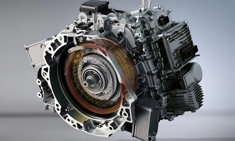

虽然具体到混动功能实现层面有差异,但上述几位的技术路线是类似的,都采用的“混动专用发动机+前桥双电机”的方案,唯独长安汽车的智电iDD混动系统不太一样。在UNI-K 智电iDD、UNI-V 智电iDD以及欧尚Z6 智电iDD上,长安汽车采用了德系思路的前桥单电机P2布局混动系统,其最大的特点是保留了传统燃油车上的独立变速器机构,在多种工况下的都更强调发动机的作用。
长安智电iDD系列配备的是以蓝鲸NE 1.5T发动机改造而来的电气化版本,代号JL473ZQ6,同样是米勒循环,支持可变气门升程、可变截面涡轮,没有曲轴皮带轮附件,账面数据被压缩到了125kW/255Nm,官方称可以实现45%的最高热效率(长安的数据一直有水分,或者说评价体验不一样,个人对其信任度不太高)。
重点在于这套混动系统的变速单元,长安汽车采用的是P2布局混动系统,即在1.5T发动机和6挡变速器中间“夹了”个电驱单元(单电机),电机前端则是三组离合器,其中两组为发动机提供变速服务,另外一组则连接电机,从而实现整车在不同模式下的功率分流。本质上,这套混动系统就是在1.5T+6DCT的基础上额外加装了电驱单元,保留变速器的思路虽然能让发动机在更广泛速域内直接参与驱动,可以进一步突出混动模式下的大功率输出特征,但其经济性显然不如简单粗暴的双电机方案(低速纯电+高速直驱)。
