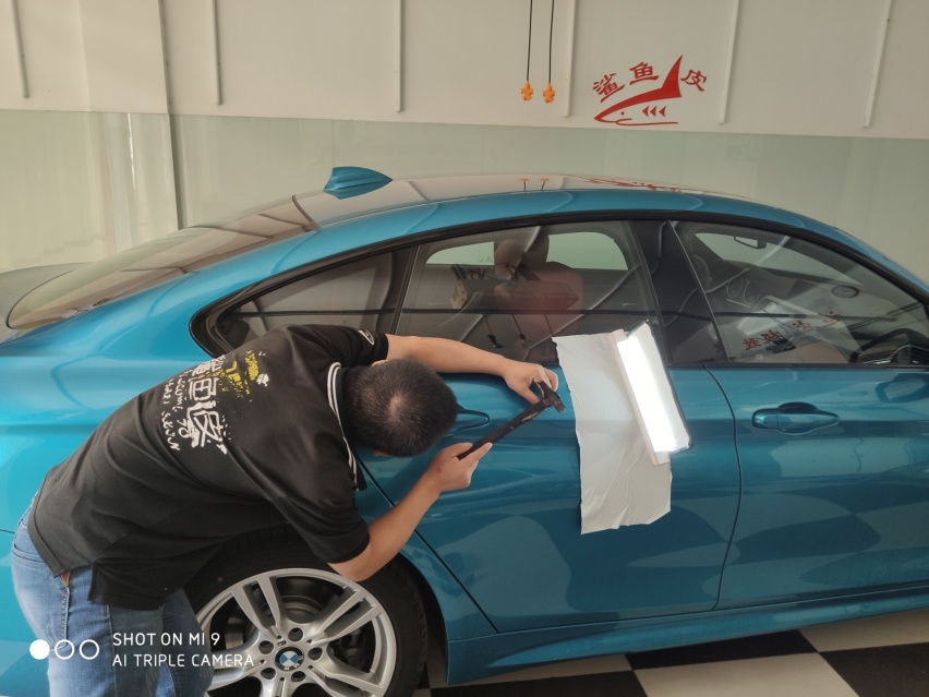

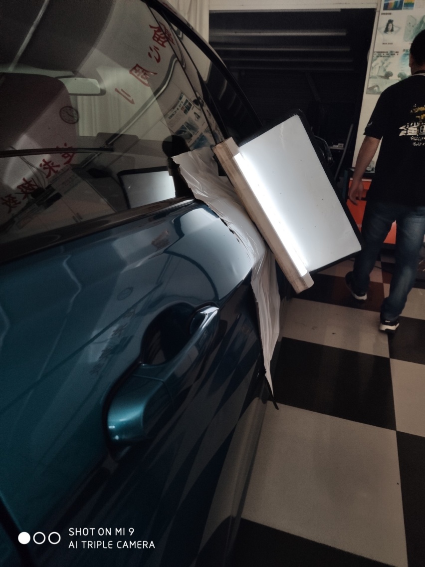

今天看一个宝马425后门凹陷修复案例,汽车凹陷起因:停车场临车开门撞击导致。下面言归正传,直接进入主题。
在维修灯光的照射下可以看出,凹陷不是很尖锐,比较平缓,另外凹陷也不在棱线的位置上,所以可以选择直接用工具吸出来。

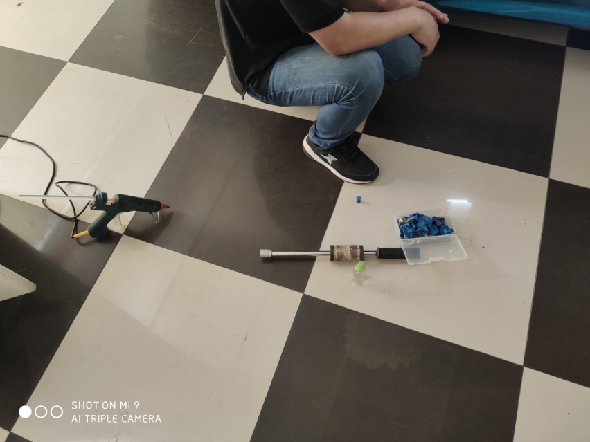

工具准备:热熔胶枪一把、拉锤一个、捻子若干、酒精一瓶

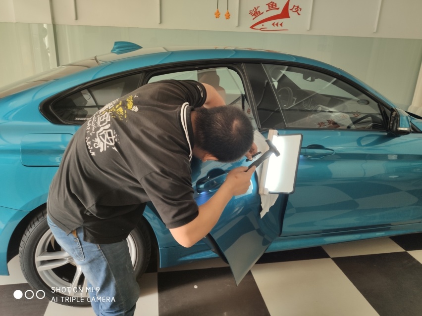

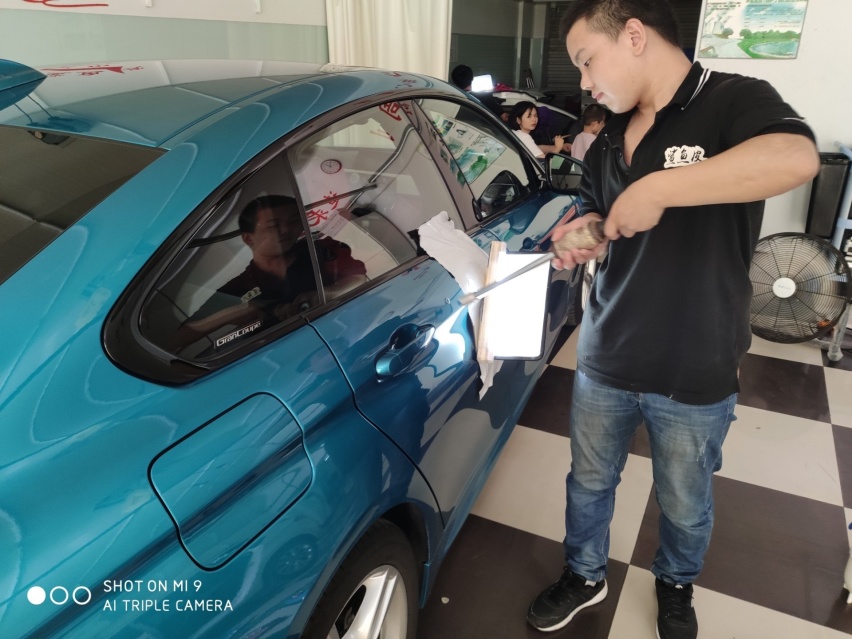

实际施工操作流程:热熔胶挤在捻子上,把捻子吸附在凹陷的最深中心点,然后用拉锤钩住捻子将车身凹陷吸出来。

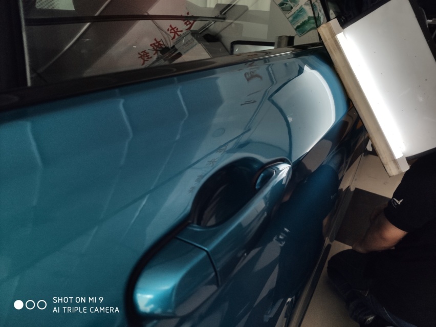

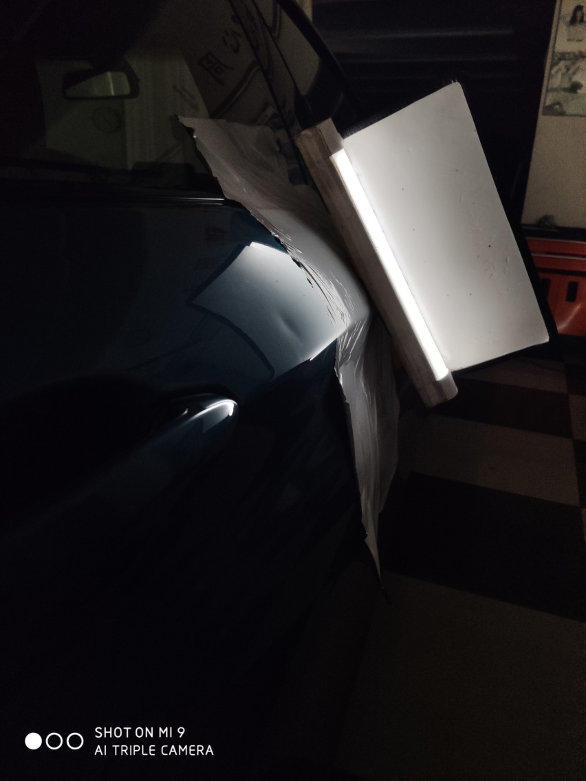

案例施工图:
从以上几张图片可以看出:通过这样的操作可以看到凹陷很明显的变化,一个凹陷变成了鼓包,鼓包旁边又有些更缓的凹陷。
这个时候就需要进行下个步骤:锤子笔敲击鼓包
操作流程:通过锤子笔不断的敲击鼓包,将鼓包砸平另外衔接上个步骤拉锤吸附,不断的反复操作直至凹陷整体平整。
以上步骤不断的操作后最终可以将凹陷修到一模一样。
