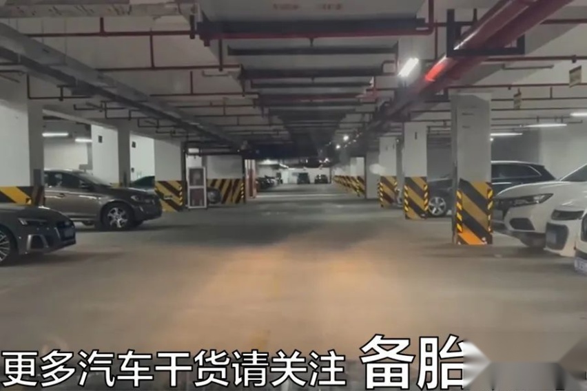

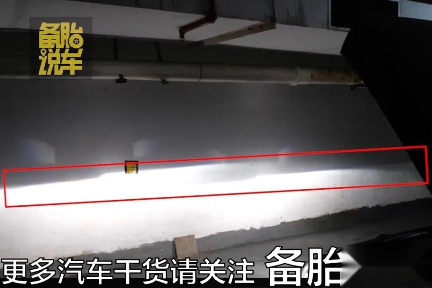

地下车库找一面白墙
首先,地下车库找面白墙,车头正对白墙,距离大约10m的样子。
没带卷尺的话,从墙面开始往前走15步差不多也是10m,现在的智能手机基本上还有虚拟测距和量距离的。

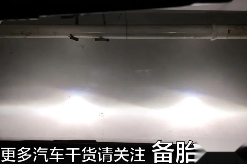

这个时候打开车灯,就可以看到近光灯打在墙上的形状,上面有一条切线,这个就是近光灯的高度了。

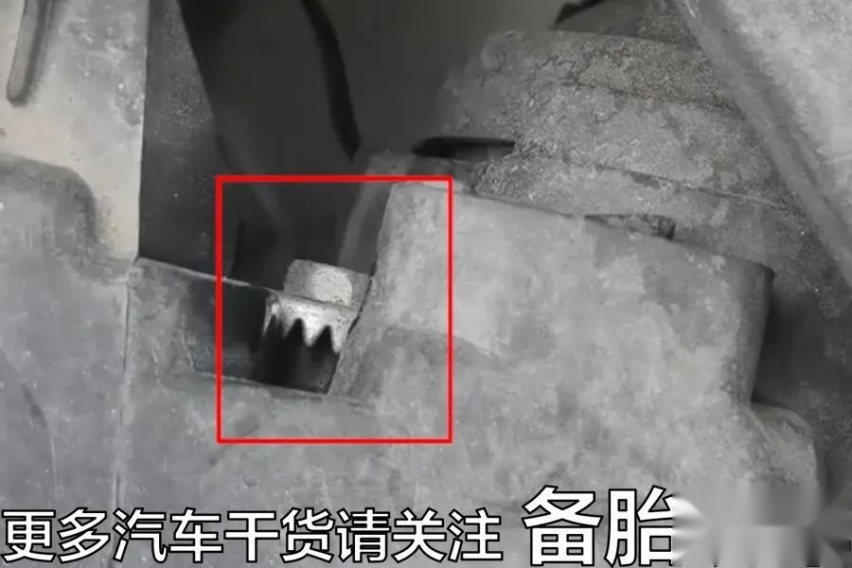

有的车型只能在发动机舱里面调的,打开机盖,找到大灯后面带锯齿的地方,就用十字螺丝刀伸进去,转一转就能调高低了。
也有些车型是需要用内六角扳手的,具体工具提前准备一下,问题不大。

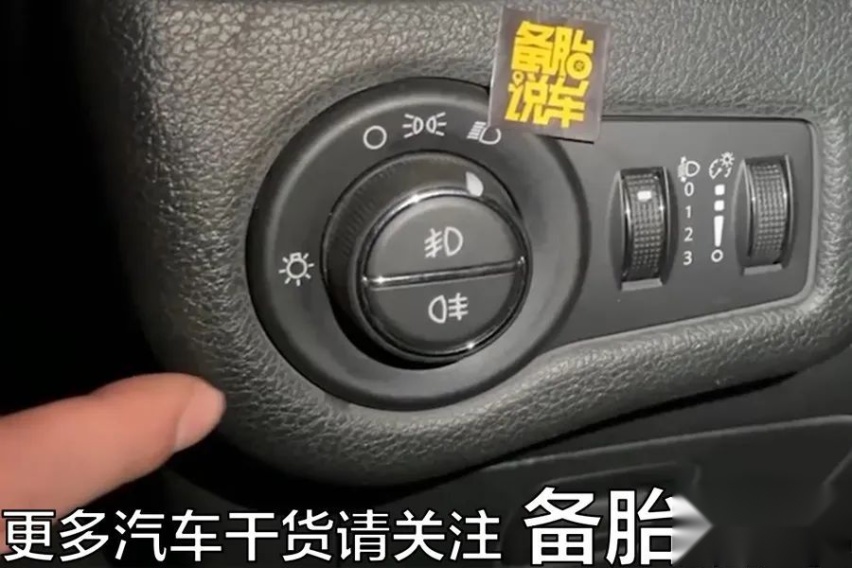

像是比较新的车子,车内一般还会有一个大灯高度调节的旋钮,一般在方向盘左下的中控面板上。
这个旋钮的作用是微调,而且是同时控制左右大灯高度的,不能在车内只调左边或者是右边。
所以说,要先把机舱里的位置调对,把旋钮的挡位设置到中间,比如说一共5挡的话,调到2挡或者3挡,再去机舱那边转螺丝。

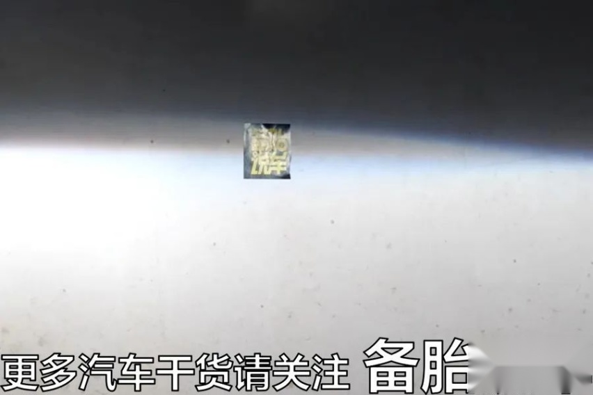

到10m之外的墙面,同样的高度,用贴纸标记一下,然后去机舱里面转动螺丝到标记的高度就可以了。
右边的车灯,也就是副驾驶那侧,可以稍微比左边高5cm左右,既不影响来车,照射范围也更远一些,也更好。
