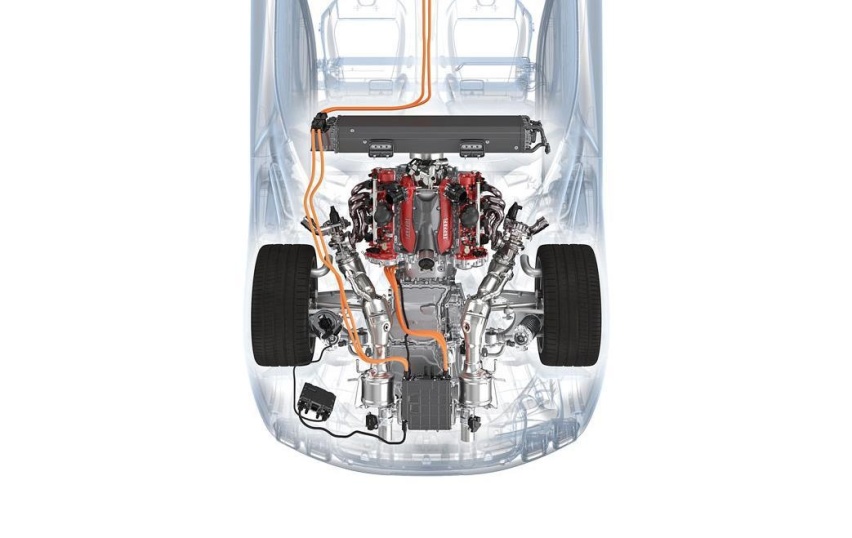

基础结构为一台V8发动机+三台电机,其中其中两个电机独立,位于车辆的前轴,第三个电机位于中置发动机和变速箱之间,整套动力总成的综合最大功率为1000马力,超过了Laferrari的963马力。

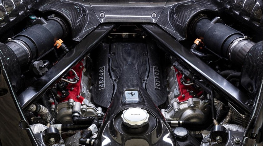

V8内燃机:SF90搭载一台90度夹角的V8双涡轮增压发动机,基于F154家族发动机设计,命名为F154 FA,F154发布于2014年,作为488等车型的主力机型,为了进一步提高动力,工程师将其排量从3902ml增加到3990ml,缸径增加到88毫米,扩缸后进气系统和排气系统也重新设计,使用更窄的中央喷射气缸盖,直喷压力为350bar,让燃油更充分燃烧。
超跑混动技术解析——法拉利SF90,F1赛车MGUK技术,2.5秒破百
为了让发动机更好地“呼吸”,不仅进气门更大,而且进气管道与发动机的缸盖水平排列,涡轮增压器高度降低,并配备了新的压缩机蜗壳,改善流体力学,同时飞轮直径更小,这几种设计一起降低了内燃机的重心,对于超跑来说,重心越低操控越好,当然缺点是容易刮底盘。

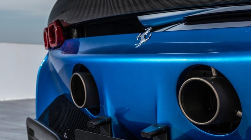

常见的钢制排气歧管被铬镍铁合金取代,一方面降低重量,一方面是发动机声浪在整个频率范围内产生了更饱满、更丰富的谐波,这意味着发动机声浪更动听。仅发动机的最大功率就达到780马力。

3个MGUK电机:MGUK是一种电动发电机组,最早于2014年用在F1赛车上,通过正时齿轮连接到曲轴,在刹车时回收动能,在加速时提供能量,一般来说刹车的动能回收功率更大,而释放能量时功率更小,这种设计可以让车辆在刹车时短时间内充更多的电,比如刹车5秒,但加速可以用30秒,三个电机总功率为220马力,两个位于前轴,另一个在发动机和变速箱之间。
前轴两电机采用RAC-e电子转弯调节器,根据驾驶情况矢量控制左右车轮的扭矩,防止打滑,帮助更快过弯。

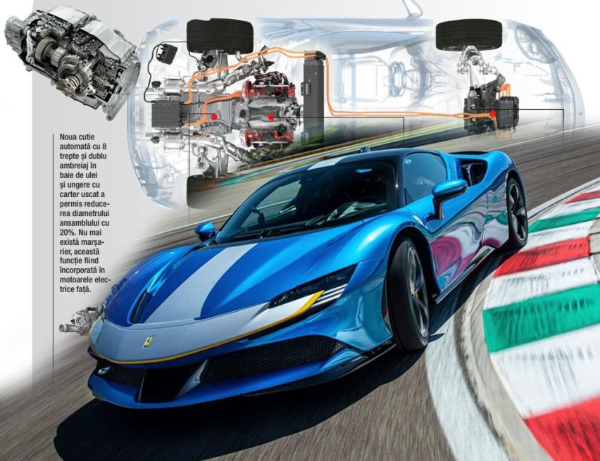

无倒挡变速箱:麦格纳为法拉利提供代号为8DCL900的8挡双离合变速箱,采用干式油底壳,安装高度比一般变速箱低15毫米,进一步降低重心,变速箱在轻10kg的情况下,抗扭能力提高,换档时可传递1200Nm的动态扭矩。

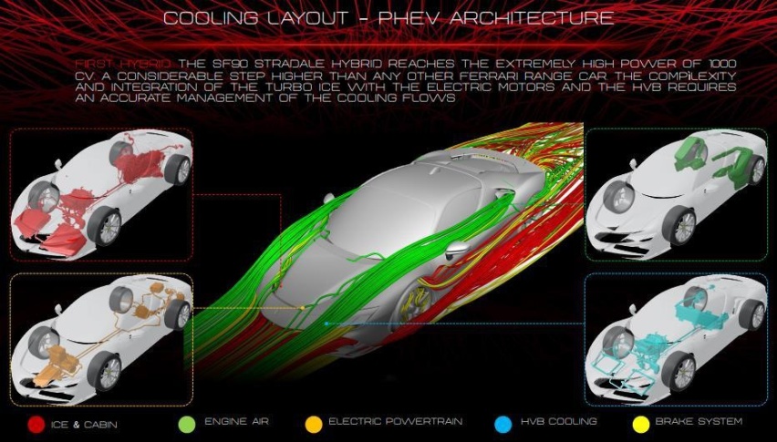

我们之前介绍过,混动或者纯电性能车的冷却至关重要,法拉利采用热空气动力学解决方案,保证赛道激烈操控也不会有动力下降,内燃机、变速箱、涡轮增压空气、电池、电机、逆变器、充电系统和制动器都需要冷却。

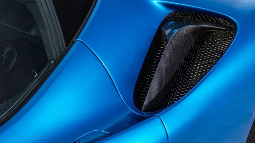

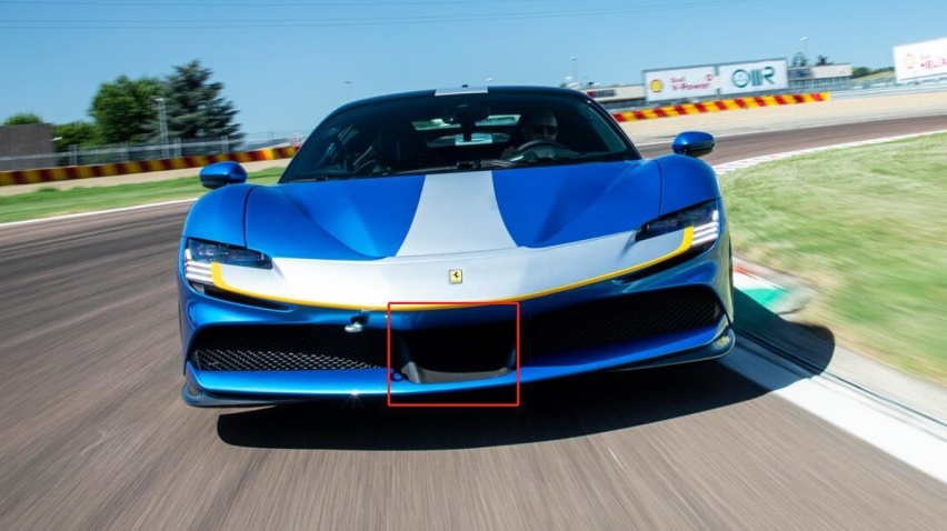

内燃机和变速箱(高温回路)由位于前轮前方的两个散热器冷却。从散热器流出的热空气流被引导到车底的侧面区域,车辆上方的冷空气从车门后方进入,冷却中冷器,中冷器让涡轮进气温度降低,电机和逆变器由一个单独的结构冷却,由前保险杠中央的散热器冷却。

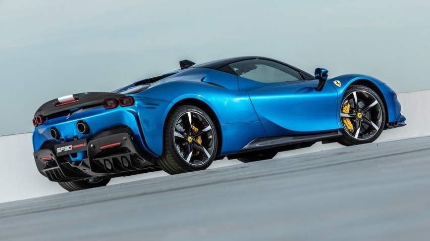

车尾的格尼襟翼配合前分流器和扩散器,250km/h产生390公斤的空气下压力,让车辆可以更快地通过任何弯道。

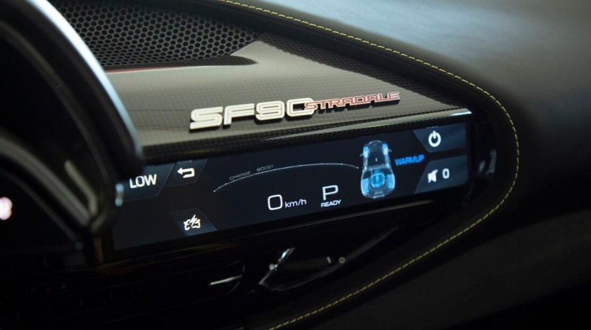

SF90的MGUK电机组非常适合在市区或者赛车上激烈驾驶,频繁刹车减速有助于动能回收,电池容量为7.9度,纯电模式两个前电机驱动,可以行驶25公里。纯电极速也可以到135km/h,日常上下班甚至可以完全当纯电车。
