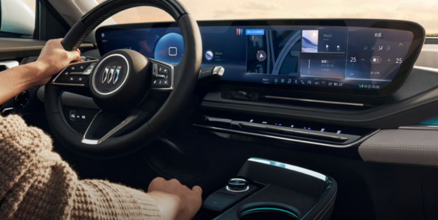

从3月5日别克E5发布的内饰官图可以看出,E5搭载了别克全新一代VCS数字化智能座舱和全新一代Super Cruise超级驾驶辅助系统。新车内饰整体呈现扁平化设计风格,中控台采用悬浮式造型,线条简洁流畅。同时车厢内最引人注目的是30英寸一体弧面6K屏,其具有6008x934的高分辨率,而车机依然是我们所熟知的高通骁龙8155旗舰级芯片,如此看来对于别克E5内饰的科技感与豪华感的营造并无需太过担心。
