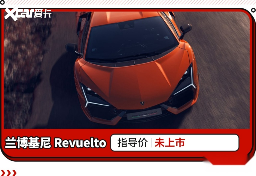

兰博基尼的大牛Aventador其实已经推出了长达12年,虽然期间也有不断地进化,但随着电动化的推进,就算是对于一台超跑来说,也是时候该换代了。
电动也是兰博基尼!V12+三电机 车在飞魂在后面追?
所以兰博基尼在近日正式发布了旗舰车型Aventador的继任者——Revuelto,采用插电式混合动力系统,车名的含义为无规则的、混乱的、具有启示性的意思,符合这台电牛的身份。那么新车到底有多强呢?

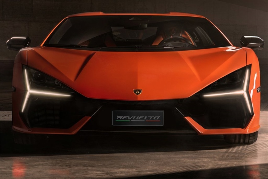

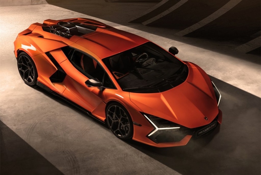

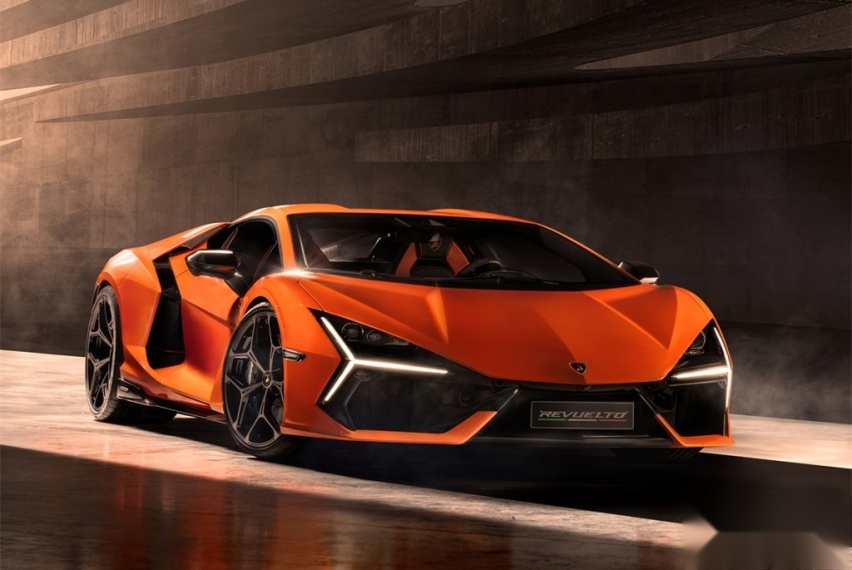

Revuelto的外观保留了兰博基尼独有的设计基因,一直以来的机甲风格与法拉利的柔中带刚不同。
但新车用上了新的元素,视觉冲击没有Aventador强,感觉电的加入让设计反而收敛了一些,气势与小牛Huracán接近。提供的车身颜色颜色多达400种,而内饰也超多了70种可选。
车灯和车身多处的Y字形元素十分熟悉,车头多处都隐藏着空气动力学的设计,让前轴的下压力相比Aventador增加了33%,还配备了两颗毫米波雷达让新车具备驾驶辅助能力。

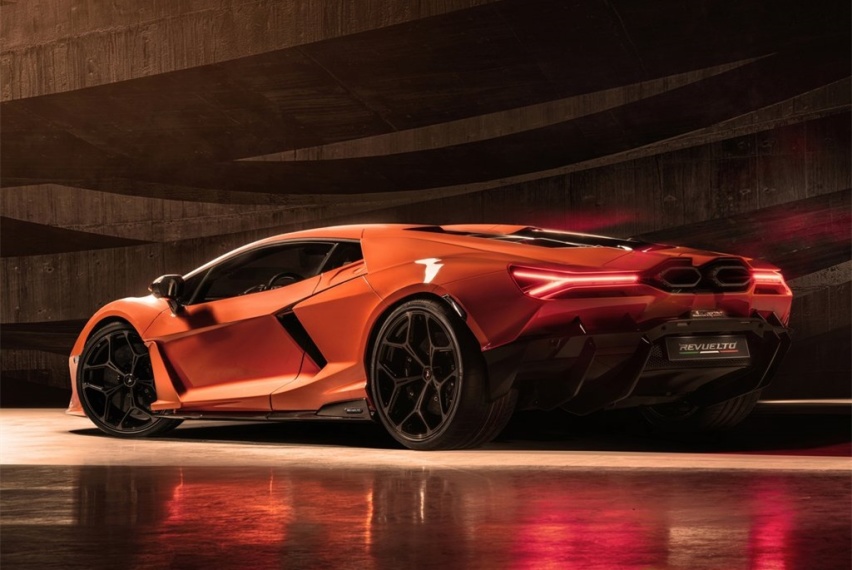

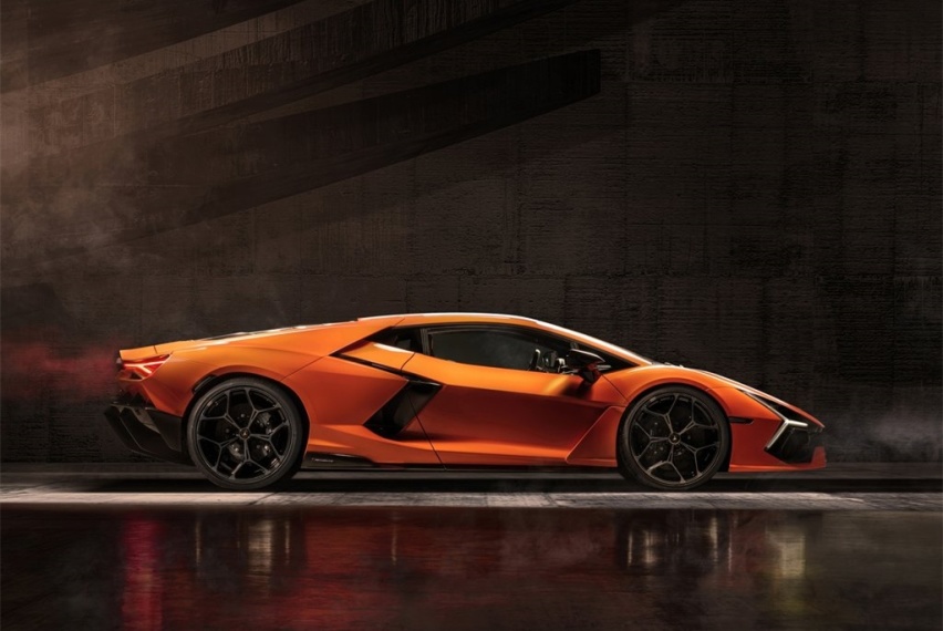

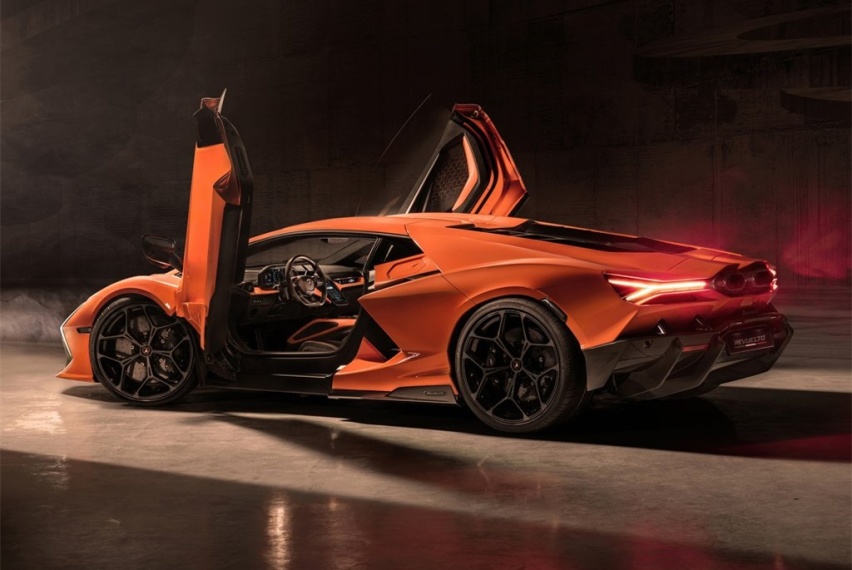

新车侧面进气口位置的线条十分复杂,还做成了一个W的字样,两边隆起的车顶能为车内头部带来更多空间。

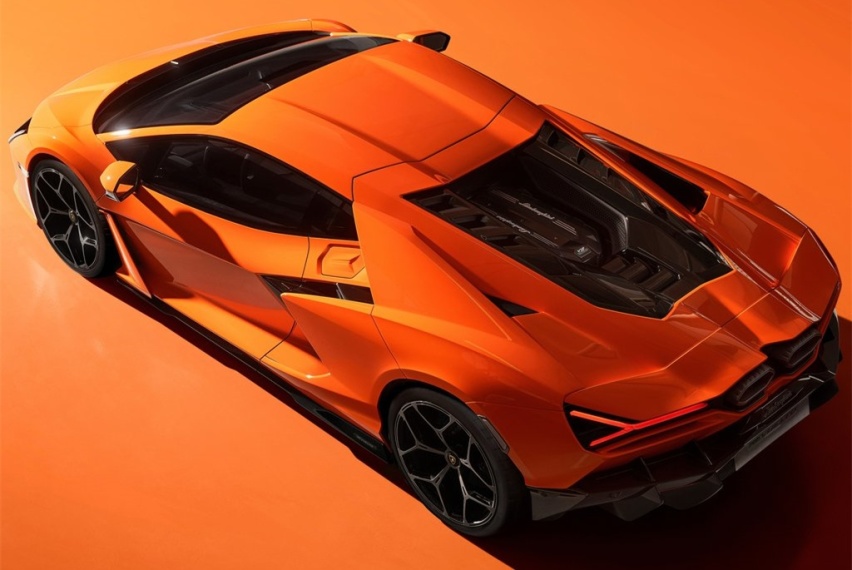

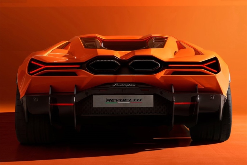

发动机舱盖依然使用了标志性的透明玻璃材质,尾部拥有中置双出的六边形排气尾嘴,以及夸张的扩散器装置。

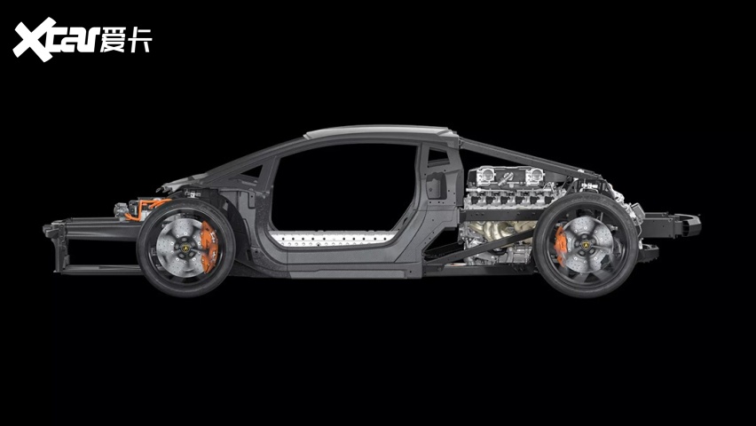

Revuelto继续采用单体式车身结构,从航空学汲取灵感,是首款配备100%碳纤维前端结构的超跑。
新单体式车身的抗扭刚度达40000 牛·米/度,比Aventador高25%。但重量却轻了10%,尤其是前副车架轻达20%。

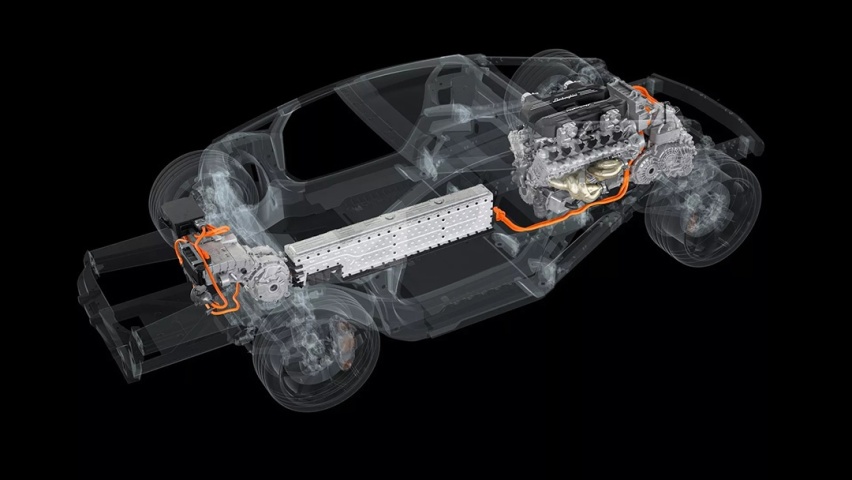

插电混动系统由6.5L V12发动机+三电机组成,传动系统匹配全新的8速E-DCT双离合变速箱,以及能在纯电动模式与倒车时使用的四驱系统。
整车的前后重量分配为44:56,系统的综合功率达到了1015马力,0-100km/h加速时间仅需2.5秒,0-200km/h加速时间不到7秒,最高时速将超过350km/h。
推重比从Aventador的2.13kg/马力增加到了1.75kg/马力,兰博基尼将系统命名为HPEV。
其中发动机采用的是常规的纵置布局,而原来的纵置变速箱则是横置摆放在了发动机的后部,却而代之的是锂离子电池组。3台电机分别有2台放在前轴而1台在后轴。

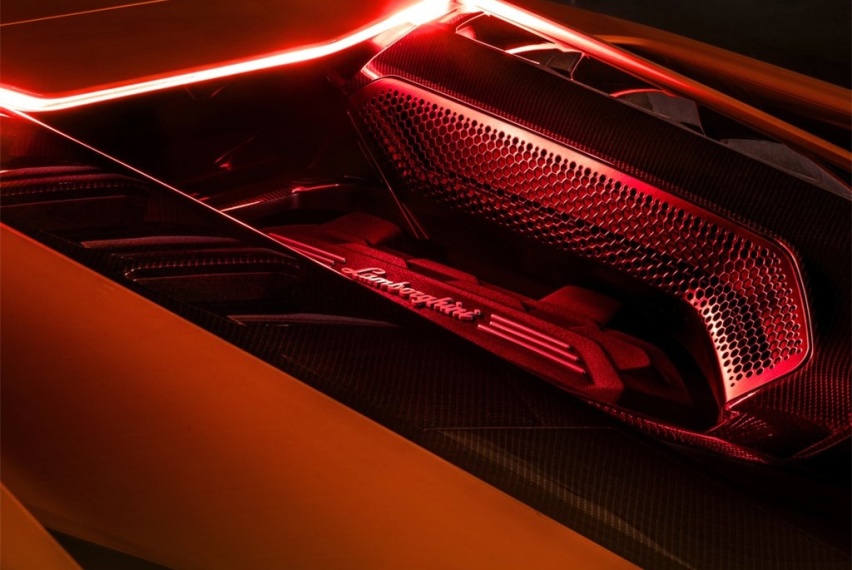

经过改进的自然吸气发动机比Aventador的减轻了17kg,位置布局也调转了180度。进排气管道经过了重新设计,既增加了进气量,又提高了燃烧效率,压缩比也从11.8:1上调至12.6:1。
新发动机的最高转速可达9500rpm,825马力的最大功率在9250rpm爆发,而在6750rpm下能输出725牛·米的最大扭矩。

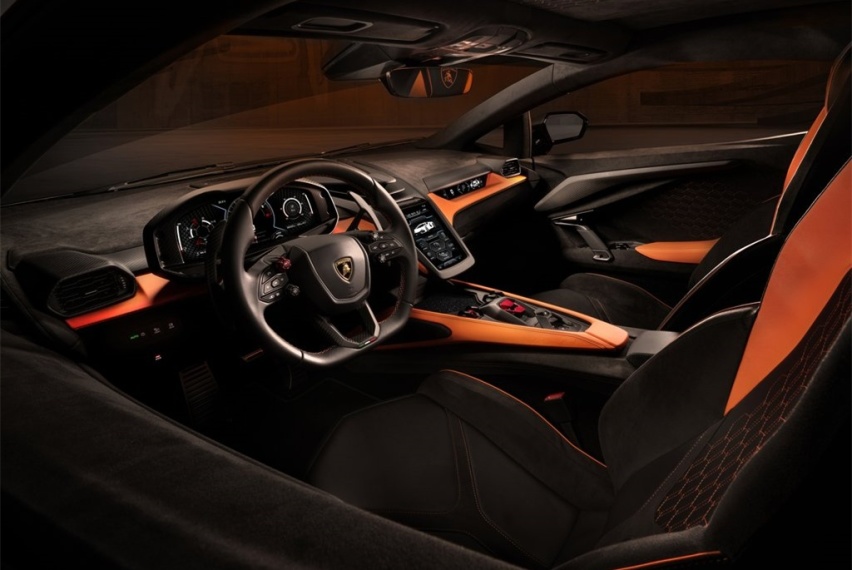

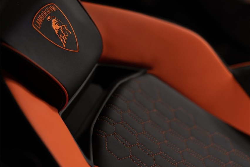

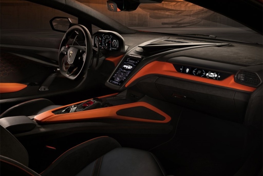

Revuelto的内饰主要突出了质感和科技感,并进行了简洁化处理,去掉了不必要的实体按键,整合到车机系统内。
无论是中控台的造型还是用料搭配都更加讲究,相比以往的兰博基尼车型有了巨大的提升。

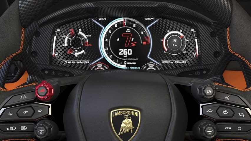

液晶仪表的尺寸为12.3英寸,竖放的中控屏幕为8.4英寸,且副驾驶位也像法拉利一样增加了一个9.1英寸的屏幕,但不是用来娱乐,而是查看车辆状态信息的。
全新的三辐式多功能方向盘,其设计灵感来自兰博基尼旗下的旗舰赛车Essenza SCV12。
方向盘上面的按键很多,大灯、驾驶辅助、底盘升降、后扰流板开关都集成在上面,实用性很高,但造型看起来不够战斗。

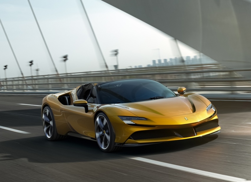

法拉利 SF90
3.9T V8 781马力
指导价:498.80万

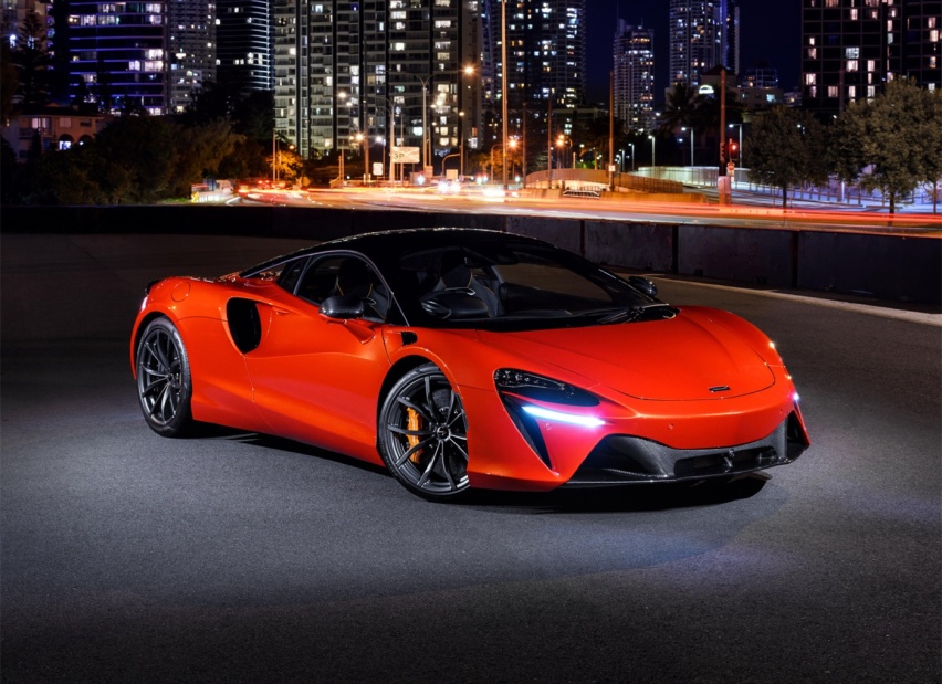

迈凯伦 Artura
3.0T V6 585马力
指导价:238.00万

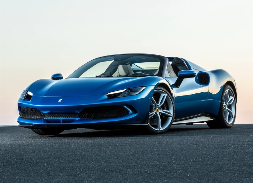

法拉利 296
3.0T V6 663马力
指导价:298.80万
