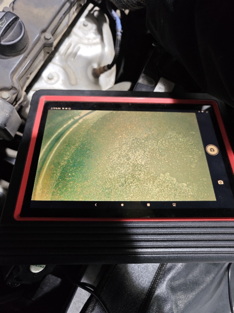

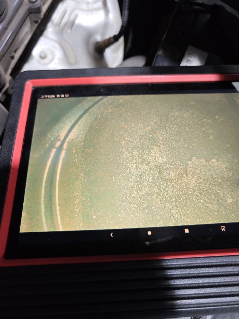

其实只要是燃油车,烧机油的问题就是存在的,只不过机油损耗程度不一样,5000公里烧一升比比皆是,在汽修眼里这个根本就不算是烧机油,所以在烧机油初期的时候,也只是告诉我随时观察机油消耗,保养周期内机油缺少就赶紧补一下,以至于后来保养已经完全没有规律可言等到再检查的时候已经是很严重的烧机油问题了,里程表行驶了1500公里机油尺已经见底了。没办法,只能再来修理厂检查一下相关配件。火花塞拿下来的时候发现火花塞螺纹处有机油滴落,判断有可能是气门室盖垫有渗油,再用内窥镜检查了缸壁,没有拉缸迹象,查看缸壁的同时又查看了活塞顶,黑乎乎的一片,同时缸压也检查了一下,数值正常,并没有异常情况,按照检查结果就是大概率就是油环卡滞不刮油导致的烧机油问题,目前给的处理方案就是,换掉气门室盖+镗缸换活塞。
活塞顶黑乎乎的积碳
据说这款1.8L的很容易产生积碳

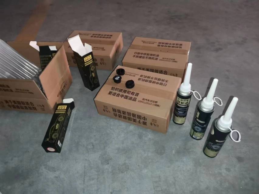

由于修理师傅已经断定目前的烧机油问题是活塞环问题,而且解决办法目前只能做镗缸处理,没有更好办法,也可以寻求免拆治理万一成功了就不用“动手术”了。如果不成功最坏的结果也就是大修,于是我逛遍了各大汽车论坛,咨询了好多位408车主,寻求各种解决活塞环卡滞解决办法,最后也是看到一辆标致烧机油,也是同样的问题——活塞环卡滞,最后使用燃油添加剂解决了烧机油问题,于是我按照文章中说明的产品在相关网店找到了这家店铺。
在与客服一番交谈后,大体了解了此产品的修复原理之后,按照客服指导建议采购了“托底保障计划”的组合。因为之前检查的时候已经拍了活塞顶积碳情况,等用完该产品之后再去检查就可以有很直观的对比了。

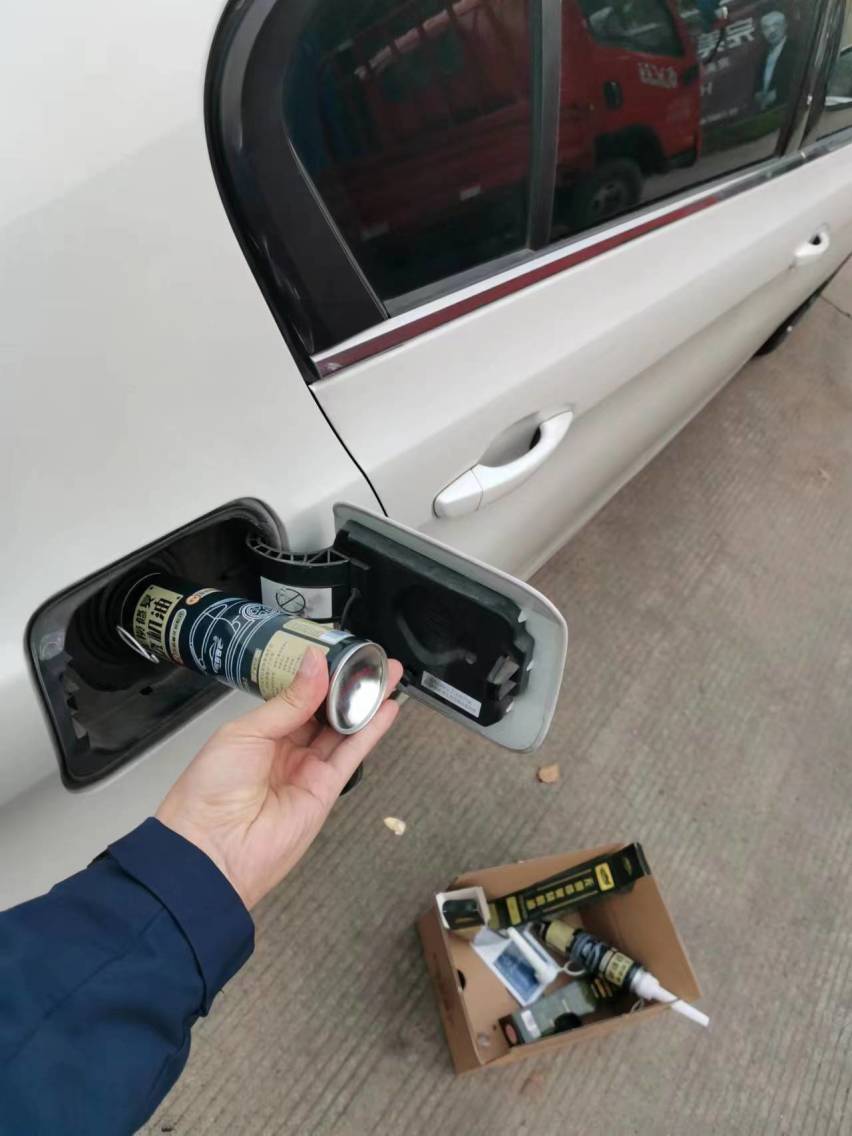

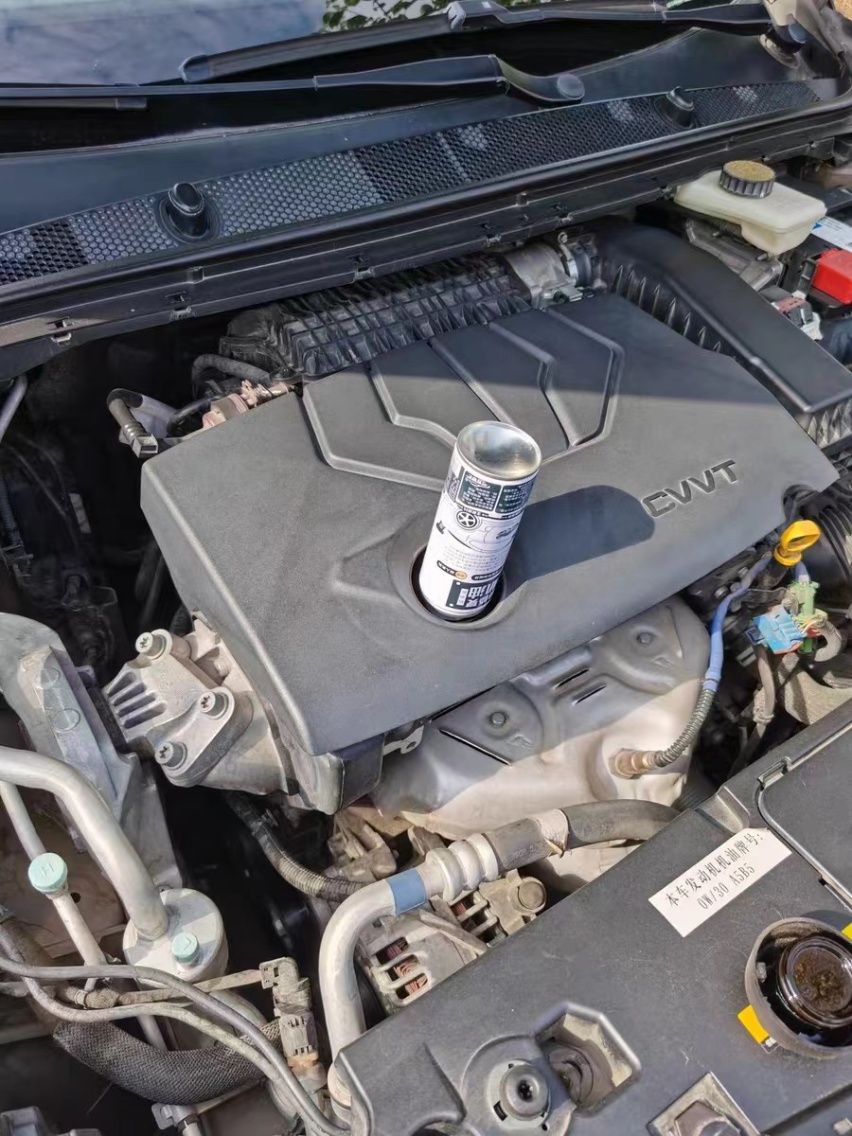

话不多讲,货到直接开搞,此款添加剂分为机油和燃油两种,按照客服指导,燃油添加剂一箱油加三瓶,加注汽油箱里,机油添加剂先加一支加到发动机里,修复期间缺失机油再补另一支机油添加剂再补机油,加完就可以按照保养周期进行就可以,没有硬性要求。

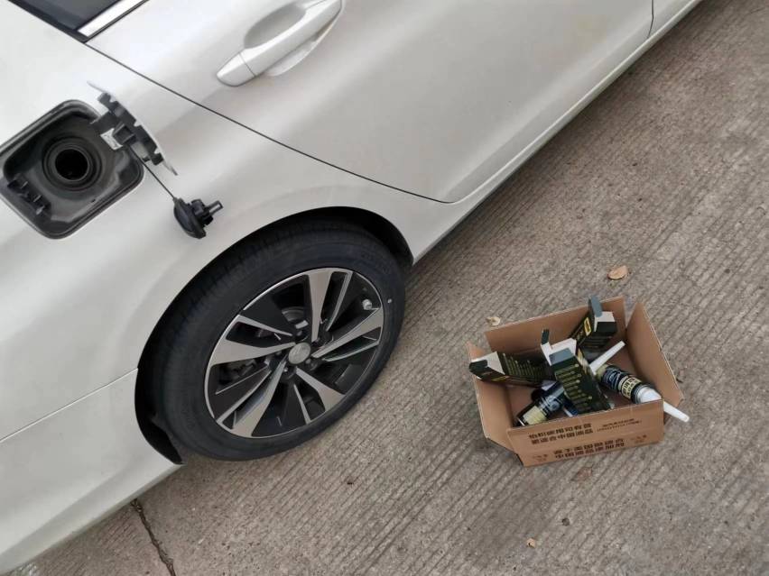

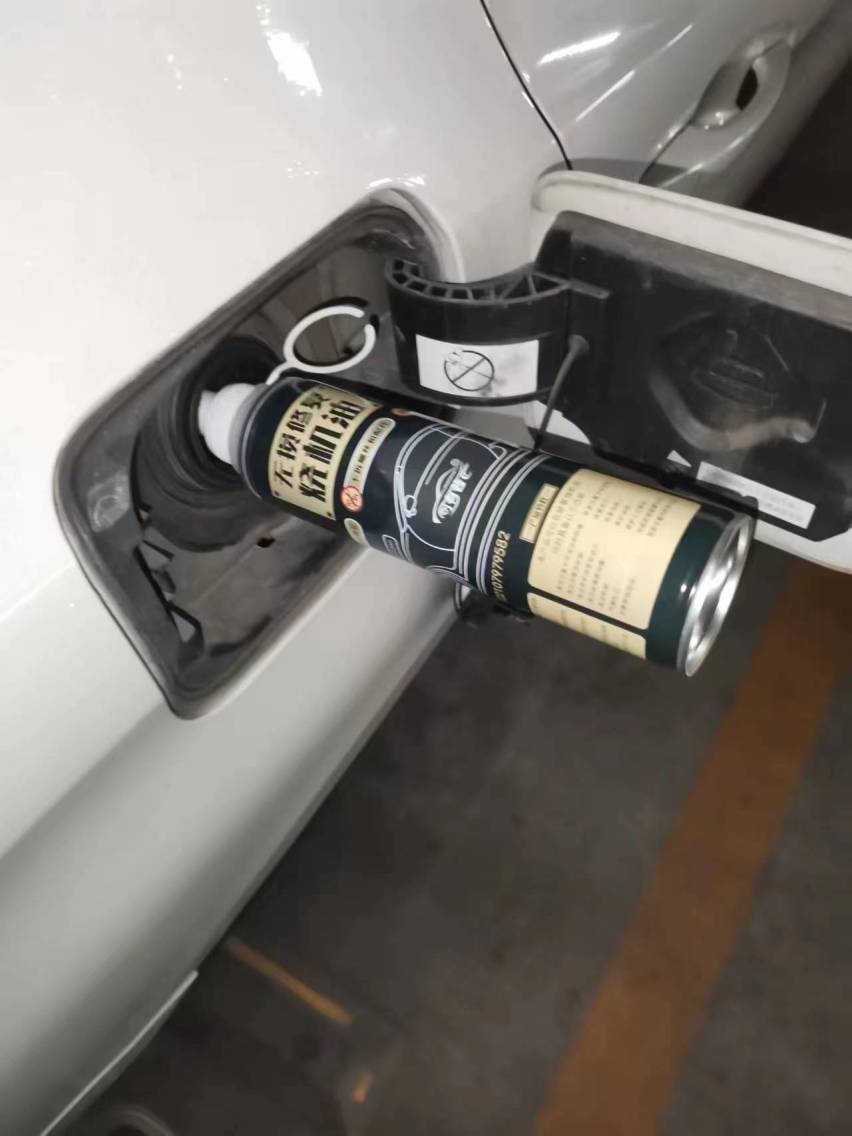

满箱油直接怼进三支燃油添加剂

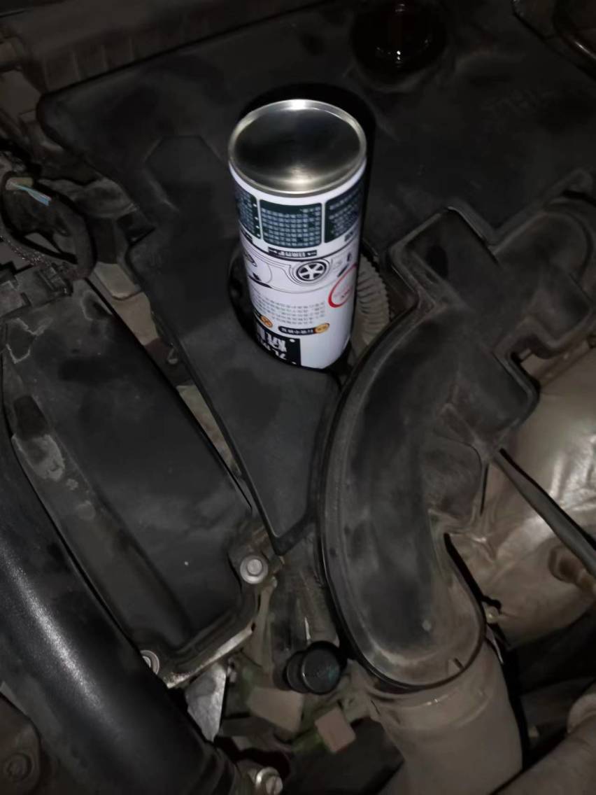

机油添加剂加注发动机中

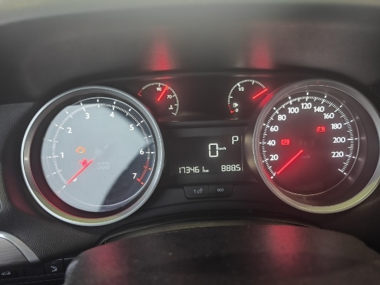

第一箱油跑完的里程表
第一组添加剂跑完总里程为173461km

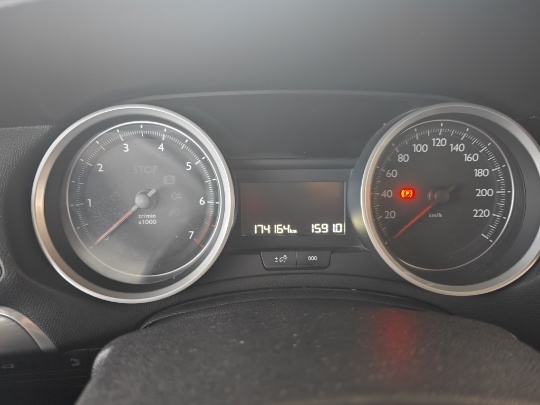

第二箱油开始加注以及跑完总里程表
开始加注第二组燃油款添加剂
开始加注第二组燃油款添加剂
第二组添加剂跑完总里程为174164km ,一箱油700公里

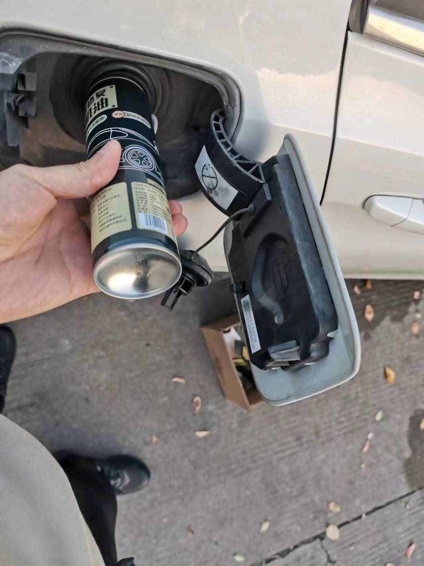

第四箱油正式开始,立即加注修复周期内最后一组燃油添加剂
最后一组啦,曙光就在前方

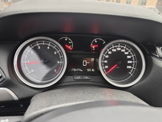

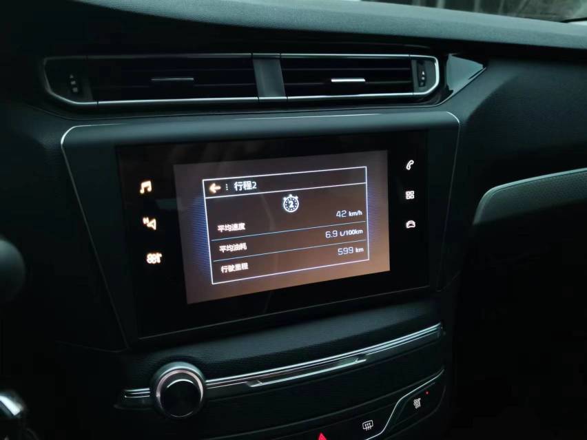

第四组添加剂跑完总里程为175474km ,一箱油647公里
这个续航里程,这个油耗。还有谁!

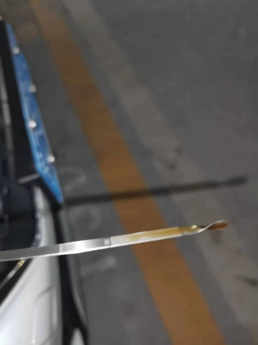

四组添加剂使用后,目前机油液位。。
复查一下
修复周期完成后,直接再来修理厂内窥镜看下活塞顶积碳情况,相比之前已经有很大的改观了,于是立即联系产品客服,把整个使用周期需要的素材上传提交,让客服发出赠送的6支燃油添加剂作为最终巩固。
亮晶晶的活塞顶有漏出了金属本色
