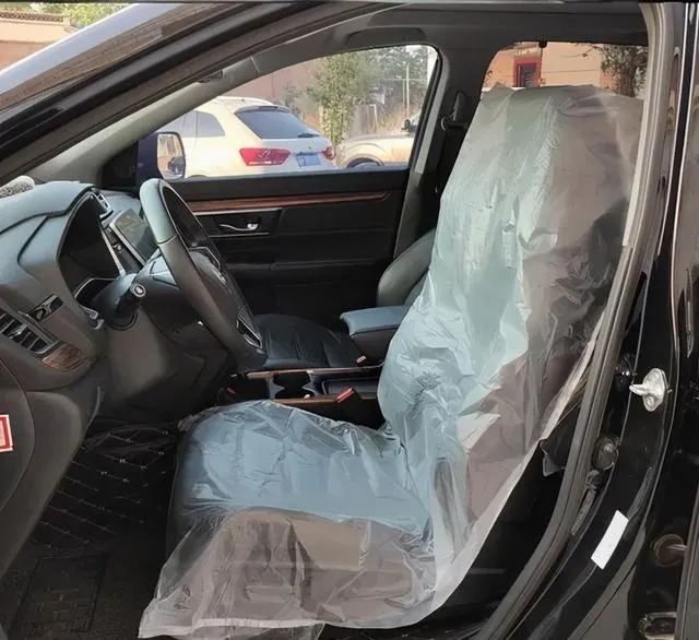

为了避免运输过程中对于产品造成不必要的损坏,无论是电子产品还是汽车,都会在出厂后贴上能够起到一定保护作用的保护膜。对于汽车来说,通常会在机盖、尾厢盖、B柱位置贴上白膜保护车身。不过由于车辆上牌时需要拍摄外观照片,所以这些白膜在买车时就顺手撕掉了,并没有人会一直贴着白膜驾驶。
而来到车内,同样出于保护目的,新车的座椅、方向盘、门槛、地板、屏幕、仪表、遮阳板等很多部件都会带有出厂的保护膜,相比车外的保护膜来说,车内的保护膜即使不撕也不会影响车辆上牌,所以不少人在提车后并不会撕掉这些膜。诚然,这些膜确实可以对屏幕等部件起到一定的保护作用,但由于其设计初衷并不是让你长期使用的。例如屏幕上的贴膜会使显示效果下降,门槛等位置的贴膜则会在高温环境下粘在车上,完全无法清除,最终不仅没有起到保护作用,反而会对车内配件造成损伤。

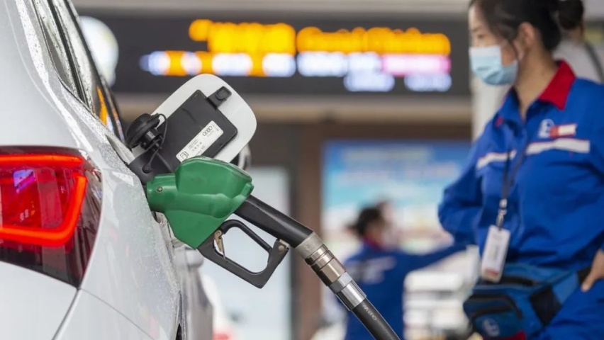

如果说米饭是人类的食物,那么汽油就是汽车的食物,因此很多人也会将辛烷值标号更高的汽油称之为“细粮”,将92号汽油叫作“粗粮”。对于人类来说,多吃点细粮肯定会获得更加丰富的营养,所以很多人也觉得给汽车加注更高标号的“细粮”同样可以让汽车“延年益寿”。因此在加油站加油时,即使自己的车只需要加注92号汽油,他们往往也会跟加油员高喊:“95加满!”。
人吃细粮太多,就会导致营养过剩出现肥胖等亚健康状况,汽车吃细粮虽然没什么危害,但也不会给车辆带来什么好处。要知道,汽油标号高低与汽油的好坏、纯净度完全无关,唯一的差别只有抗爆性的好坏。更好的抗爆性所带来的最大增益其实是避免发动机在运转时出现爆震,导致活塞被击碎、曲轴被打弯,甚至气门被顶坏的情况。因此对于一台厂家宣称可以加注92号汽油的汽车来说,92号汽油内辛烷值所带来的抗爆性能其实就足以满足使用了。
看到这里估计对于发动机运转逻辑有那么一点了解的人会说,高标号汽油除了更好的抗爆性外,也可以让发动机的点火提前角更靠前,来获得更好的动力输出,所以加注95、甚至98号汽油车辆开起来更有劲。从理论上来说确实如此,不过这还得需要ECU相应的程序支持才行。假如92号汽油的抗爆性就已经满足ECU内最靠前的点火提前角,那么加注95号汽油除了会带来0.5元/升的价格上涨外,就再没其他作用了。反之,ECU有着相应的配套点火程序,那么95号汽油确实会带来大约3-5马力的动力提升。但大家要想清楚,为了这几乎不可察觉的动力提升去多花钱,到底值得吗?

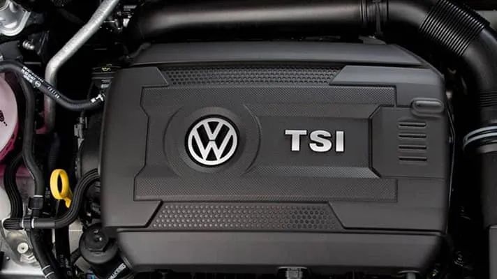

在大约15年前大众涡轮增压发动机在国内兴起的年代,不少媒体都说过涡轮车在高速行驶过后需要怠速一段时间,给涡轮留出充分的时间进行散热,以此来保护涡轮。由于当时网络还不像现在那么发达,所以并没有多少人去真正探究它的真实性,只能按照媒体宣传的方式照做,并将这样的用车理论口口相传下去。然而事实上却并非如此,因为当时一些媒体为了吸引眼球,把这件事说得过于严重了。
在某一台涡轮车的说明书中,原文写道:【如果汽车曾较长时间在较高的发动机负荷下行驶,则发动机在关闭后可能过热。为了避免发动机损坏,在关闭发动机前要先让其在空挡位置上运转约2 分钟。】由此可见,说明书中并未提到高速驾驶,并且中国最高120km/h的高速限速,对于发动机也根本构不成什么高负荷,更不要提中国司机普遍偏慢的驾驶习惯了。更重要的是,发动机的涡轮增压器并不是时刻都在工作的,因为涡轮介入后将会对油耗带来很大负面影响,除非是车辆处于急加速、满载、持续爬坡这类工况下,否则发动机排出的废气都会直接通过一个名为旁通阀的零件直接进入到三元催化器中,涡轮的转速并不会太高,自然也就不会出现什么热量堆积了。因此,如果你只是正常跑完高速,却按照网上的传闻原地停车怠速散热,那么除了积碳和更多的油耗,你什么也得不到。

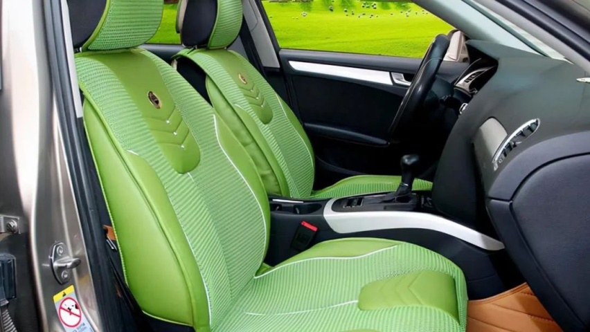

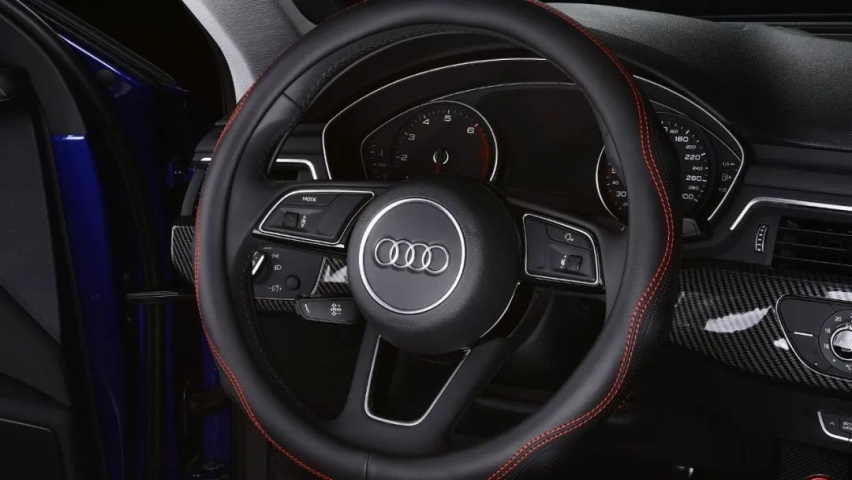

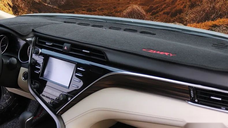

所有物品伴随着使用时间的增长都会出现相应的老化,汽车内饰也是如此。所以为了延缓内饰的老化速度,不少人都会给车内进行疯狂的装潢。包括但不限于大包围脚垫、方向盘套、仪表台遮光垫、座套、各种保护膜等,甚至有些车主还会在车内铺设木地板、地板革,避免原车地毯的磨损。
这种对内饰无微不至的呵护看起来是一种爱惜车辆的行为,但实际上不仅对车辆有害,甚至还有可能影响到自己的身体健康。要知道,车辆在夏天暴晒后,车内的温度很轻松就能突破60°C大关,这样的温度对于符合车规级标准的原厂内饰件来说并不会产生太大的影响,但在后市场购买的这些装潢品,由于缺乏相应的国标约束,耐高温能力就非常不确定了。例如各种保护垫在高温环境下就有可能释放出有害物质,一些塑料橡胶件更是会出现高温熔化直接粘在车内的情况,不仅没有起到保护作用,反而给内饰和车内人员带来了损害。
相对来说,使用针线工艺制造的座椅套就要好上不少,也确实能够保护原车的皮革、织物座椅不受污损。但相比起原厂经过无数人体工学模型设计的座椅来说,无论是半包还是全包座套,都无法完美地还原原厂座椅的舒适度。甚至有些座套还会因为造型设计的缘故,影响侧气囊的展开,给驾驶员带来不必要的风险。

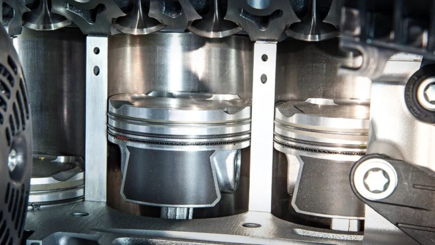

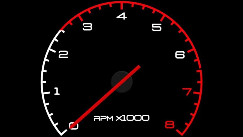

作为汽车最核心的部件,很多人都会非常爱惜车辆的发动机和变速箱,生怕出现什么意外。为了减小发动机运转所带来的磨损,他们往往都会严格控制自己的右脚深度,避免发动机转速超过2500转。而对于变速箱来说,尤其是自动变速箱来说,他们几乎从来不用S挡,甚至在停车时,也得先把变速箱推到N挡,然后拉紧手刹,再切换回P挡,生怕对变速箱造成一丝丝损伤。但我们都知道,当今发动机和变速箱的制造精度早就不可同日而语了,所以只要在合理范围内正常驾驶,对于发动机和变速箱都不会有什么损害,过度小心翼翼,只会让你变成马路上的移动路障,让我们的道路交通环境愈发恶劣。

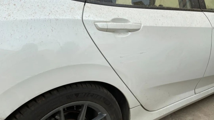

看见自己辛苦攒了几年钱以后购买的爱车出现了划痕,想必大家心里一定会非常心疼。因此为了让爱车保持新车的样子,不少人都会选择喷漆修复划痕。但实际上,对于一些细小划痕来说,这样的操作完全没有必要。首先,一般的小划痕除非仔细观看,否则是很难发现的,并不会对车辆的外观有什么影响。更关键的是,相比起原厂漆来说,就算是去官方4S店进行补漆,其颜色也很难完全匹配,伴随着风吹日晒,后期还会出现明显的色差。
另外,如果一辆车频繁补漆,不仅会让车辆表面看起来有色差,还会影响到二手车残值。要知道,车贩子收车时都会通过漆膜仪检测车辆车漆厚度,如果出现了大面积补漆现象,则会被车商当成是出过事故等理由拼命压价。而这时,如果你不修划痕,依旧保留带伤的原漆反倒车况更加透明,更不容易被车商压价。

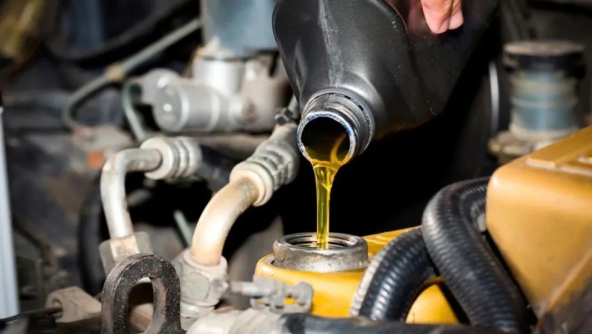

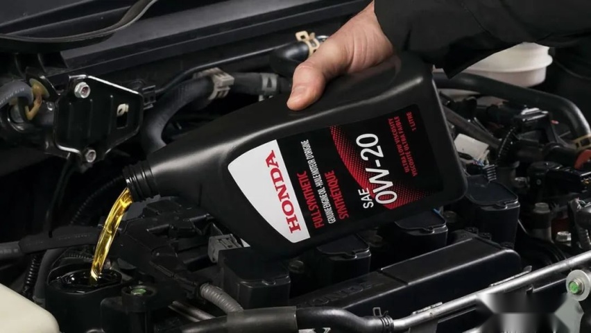

为了让爱车永葆青春,保养也成为了很多人过分关注的领域,其中最具有代表性的就是机油。例如有很多人认为车辆原厂使用的机油规格太低,在后续保养过程中给车辆升级更高级的全合成机油。这一点无可厚非,毕竟更好的机油确实在保护能力以及耐用性方面有一定优势。但除了使用更好的机油外,还有一些人会选择缩短换油周期来提高机油对于发动机的保护。比如一台原厂手册规定保养周期为10000km的车型,有些到5000km就去换机油,更是恨不得每次保养都得给发动机来个大清洗,这种行为就是典型的过度保养。虽然过度保养不会对车辆带来什么危害,但它也不会给你的车辆带来多大好处,不仅浪费金钱和时间,过多的废机油也会对环境污染带来影响。所以,除非车辆的使用工况特别恶劣,否则按照官方保养手册进行保养就完全OK了。

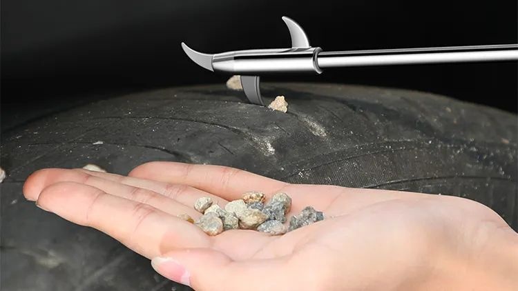

除了对胎压和轮胎花纹及时检查外,我相信一定还有不少人像我一样无法忍受轮胎中藏匿的小石子。因此便会用钥匙,甚至专门购买工具扣掉花纹中藏匿的小石子。在很多人看来,这样的操作也无法理解,但他们所不知道的是,隐藏在花纹中间的小石子除了会产生“ding ding ding”的响声外,还会大幅增加你的刹车距离。别问,问就是血与泪的教训。
