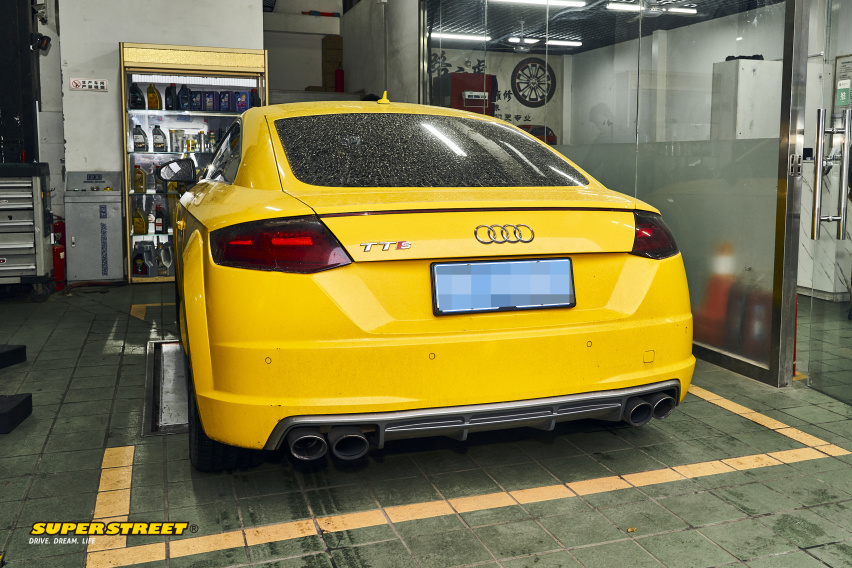

这台奥迪TT平时不怎么驾驶, 尤其去年,更是长期放置,机油更换的里程还不到更换的时候,但是距上次保养已经一年时间了,也需要进行机油的更换了。

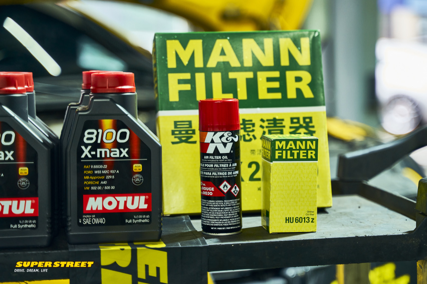

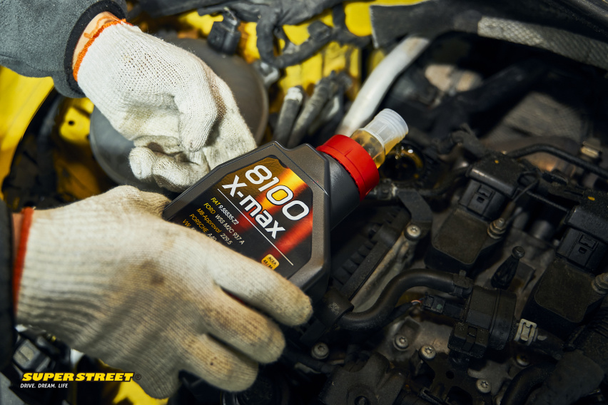

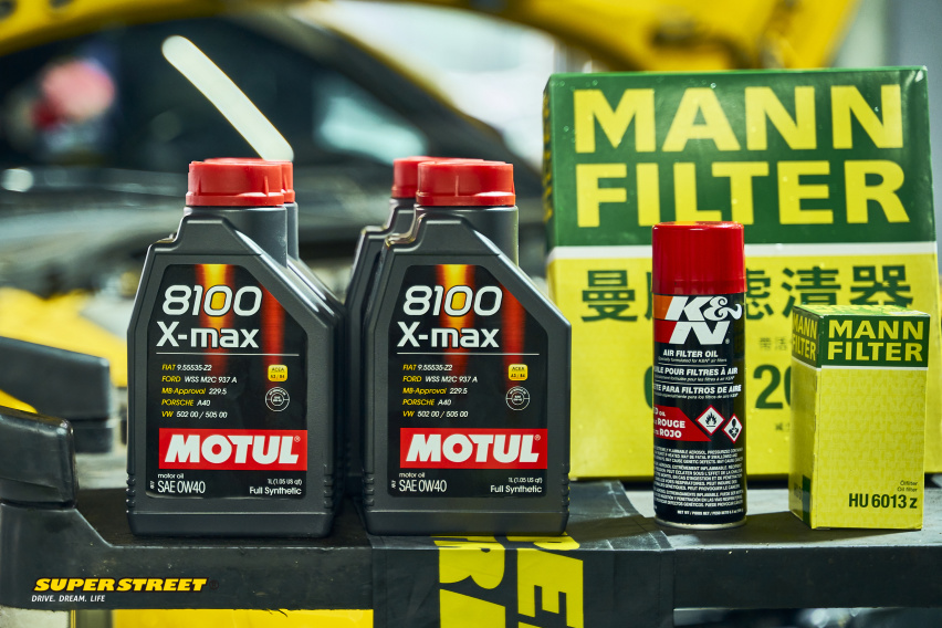

这次保养也是选择常规的种类,摩特8100 0W-40机油,曼牌机滤,曼牌空调滤芯,使用KN保养油对湿式空气滤芯进行补油。
奥迪TT日常保养也得用点细粮 更换摩特8100机油泰明顿刹车片

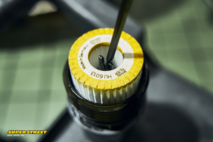

HU6013来自德国进口的机油滤芯,也有相同规格国产的机滤,像奥迪TT这样的车型还是需要使用进口的滤芯。

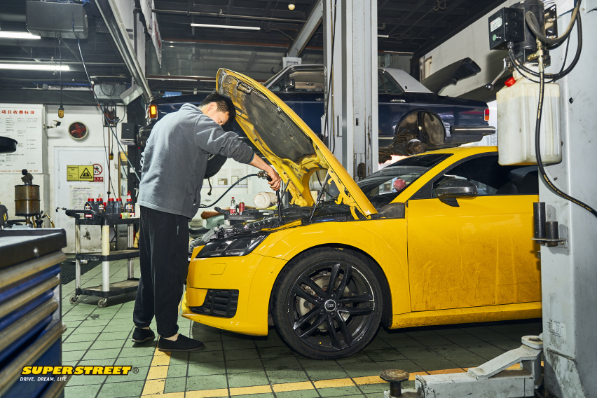

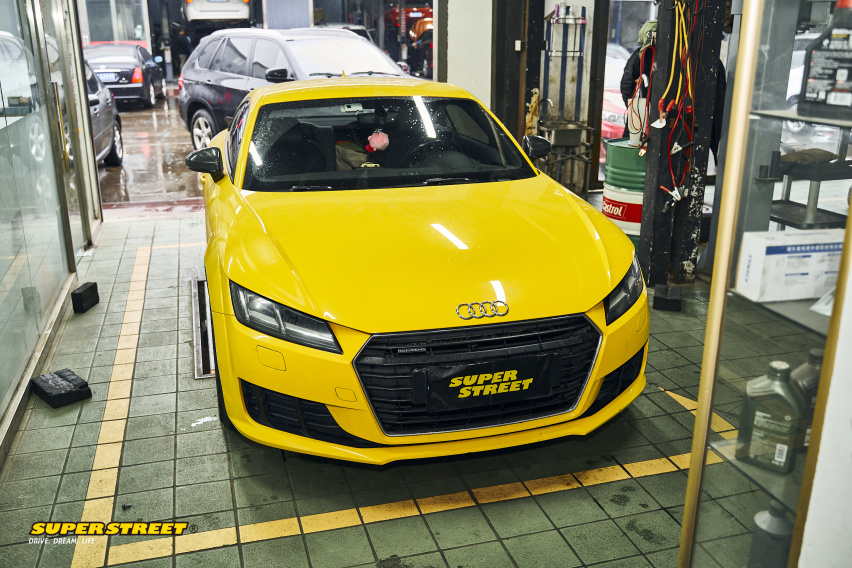

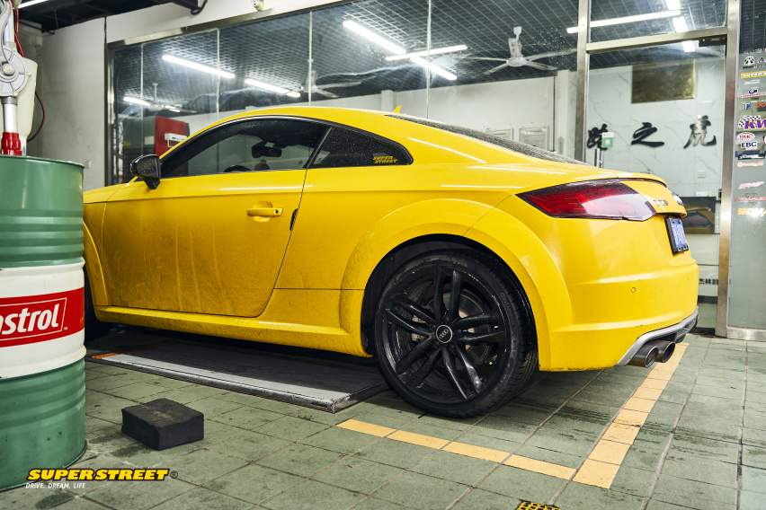

换油采用抽油的方式,加注机油量,不到6升,更换机油还是比较简单的,日常更换的比较多,技师也很熟练了。

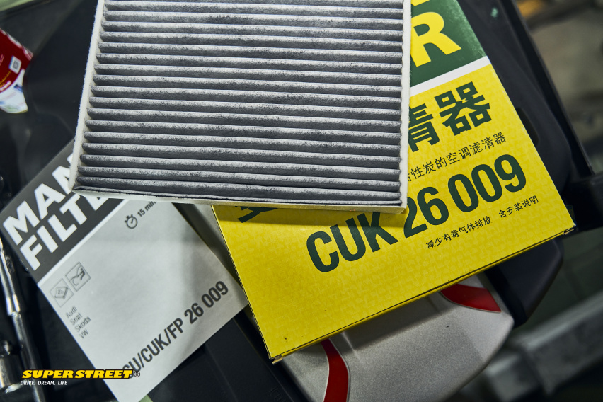

同时也更换了带有活性炭的空调滤芯,在北京这样的沙尘天气还是用一些过滤更好的滤芯吧。

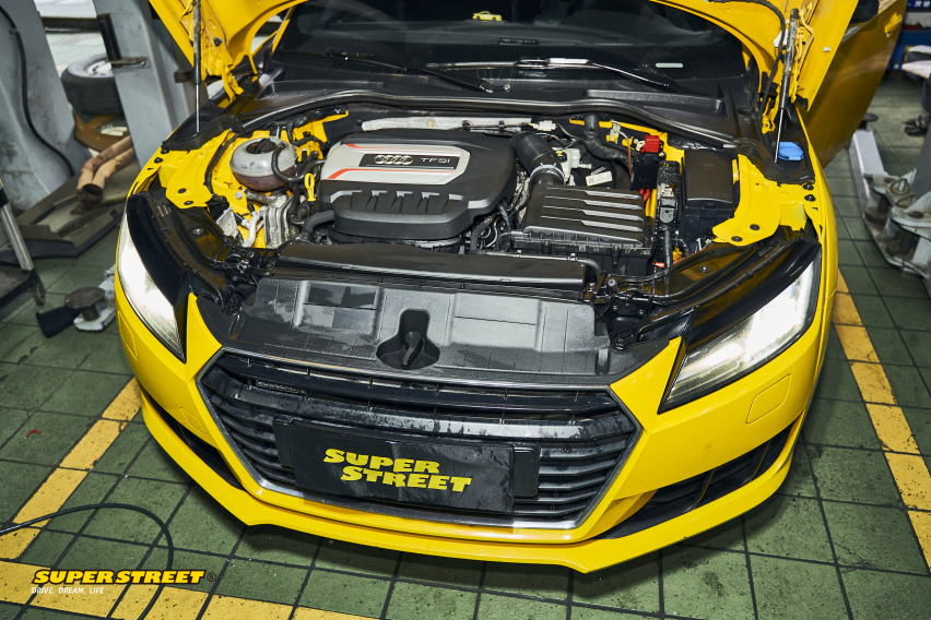

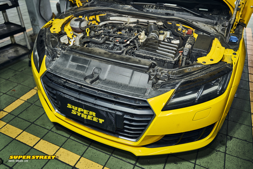

更换机油后对发动机舱进行清洗,这是一项免费服务,清洗后非常干净,看着也很舒心。

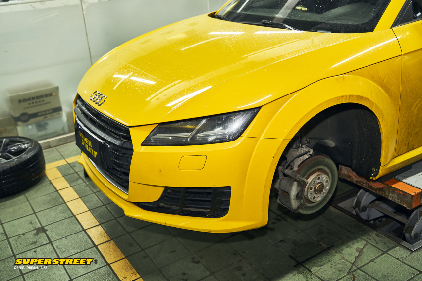

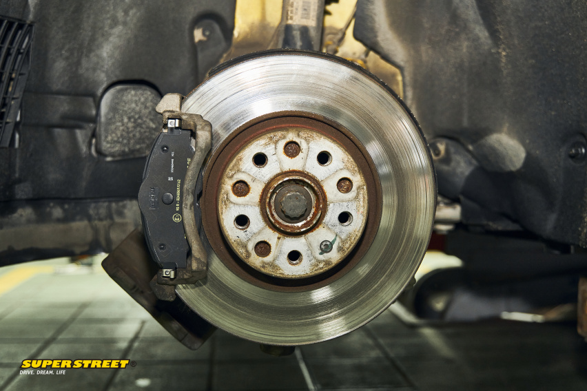

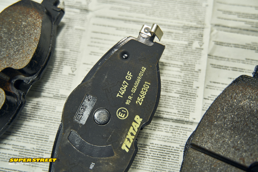

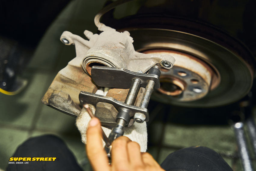

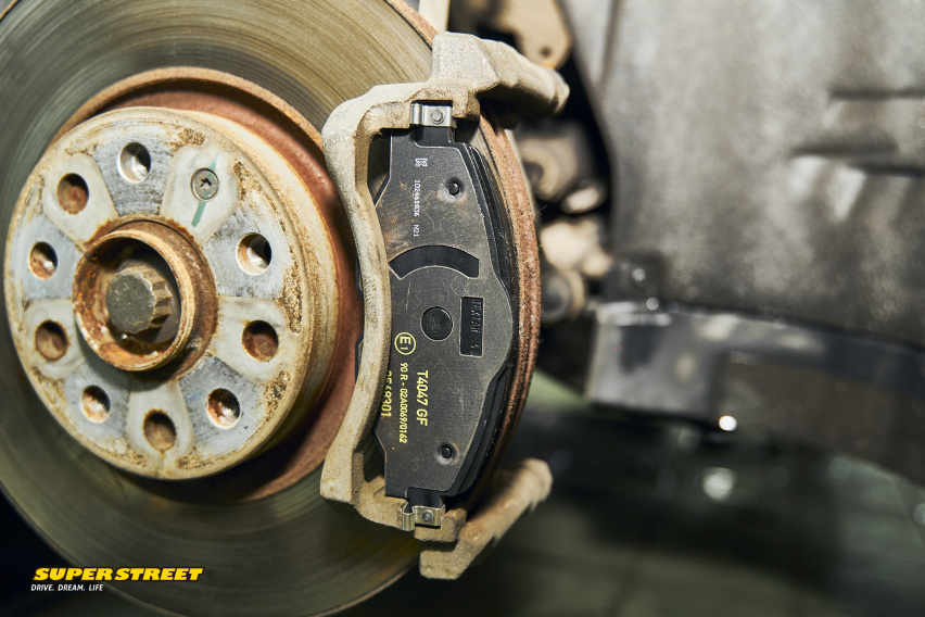

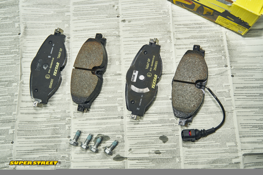

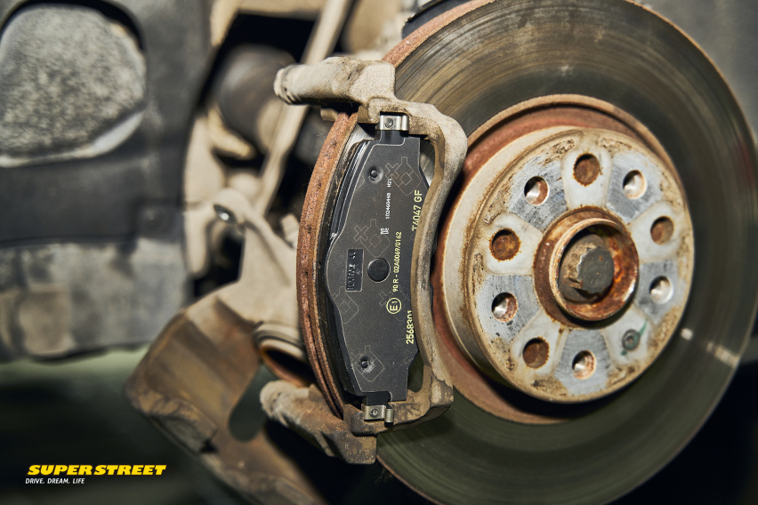

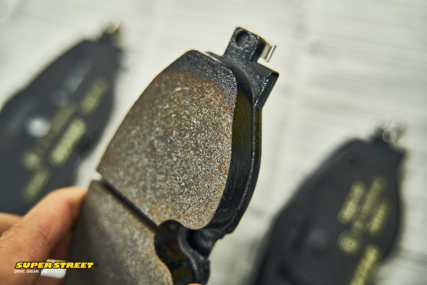

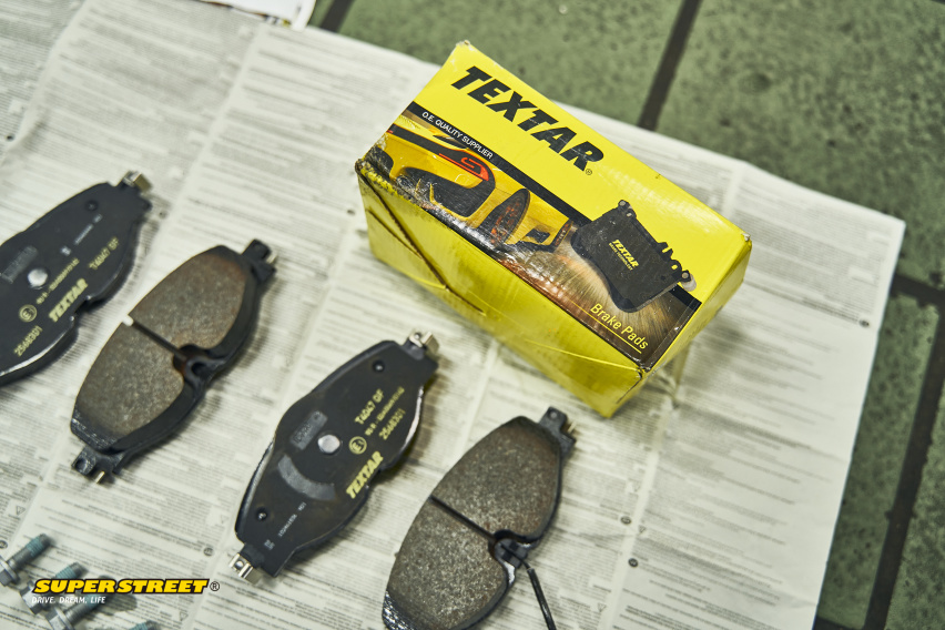

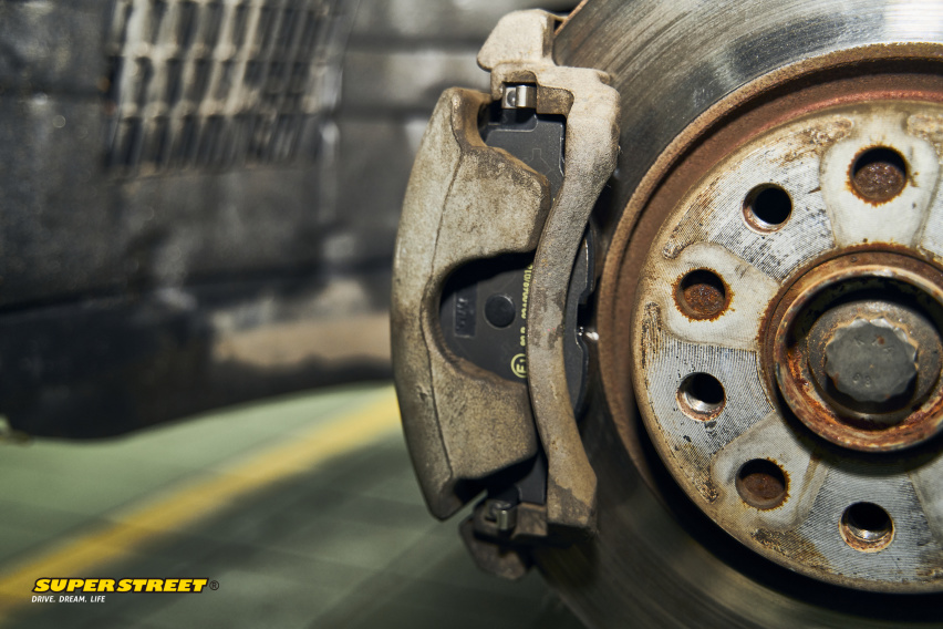

也更换了刹车片,基本使用到将要报警的程度了,现在更换的时机很好,奥迪TT的刹车片和奥迪S3是一样的规格,带有刹车报警线,以后再更换可以等刹车报警再进行更换就可以了。

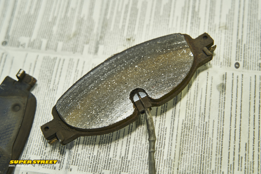

这是从拆下来的原厂刹车片,看厚度也快要磨到感应线了。

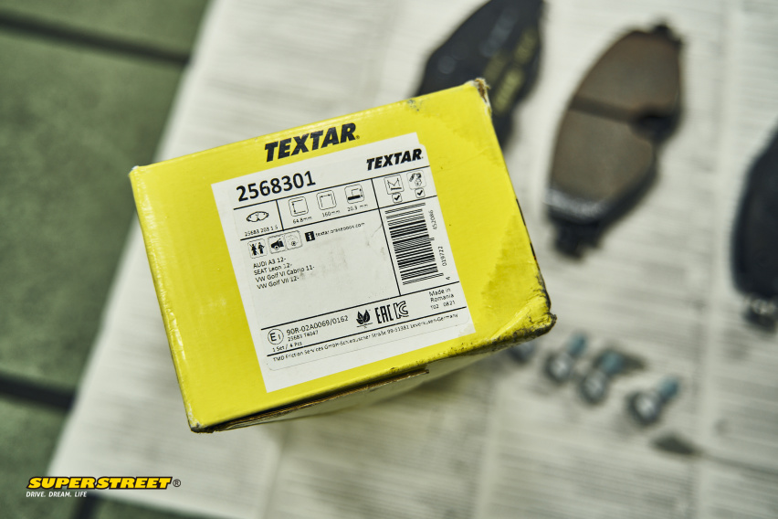

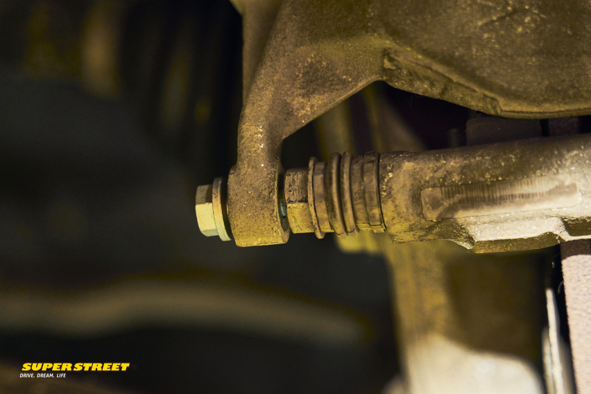

泰明顿新刹车片的包装盒也附赠了卡钳固定螺丝,在这里也更换了全新的卡钳紧固螺丝。
