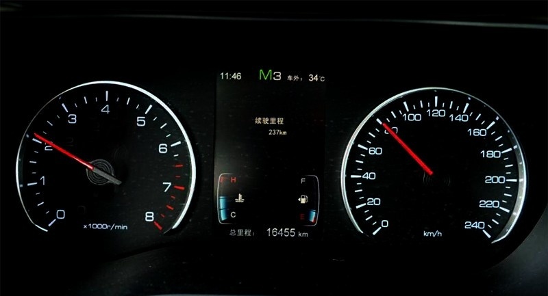

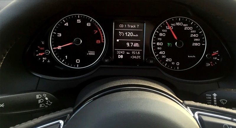

网友说跑高速时一切都好,我想他说的好应该是认为发动机转速和车速匹配比较合理。比如时速80发动机转速1500,时速120发动机转速2000,时速140发动机转速2300,在行驶中发动机转速整体偏低,所以他认为这是正常情况。
而下了高速后问题来了,你发现踩油门时发动机转速上去了,但车速却上不去。比如时速80,跑高速时发动机转速只有1500转,而此时一脚油门下去发动机转速都快接近2000转了车速竟然还是80,发动机转速与车速不匹配了,转速明显偏高了。这不得不让人往坏的方面去想,比如变速箱出问题了、离合器打滑了等等。

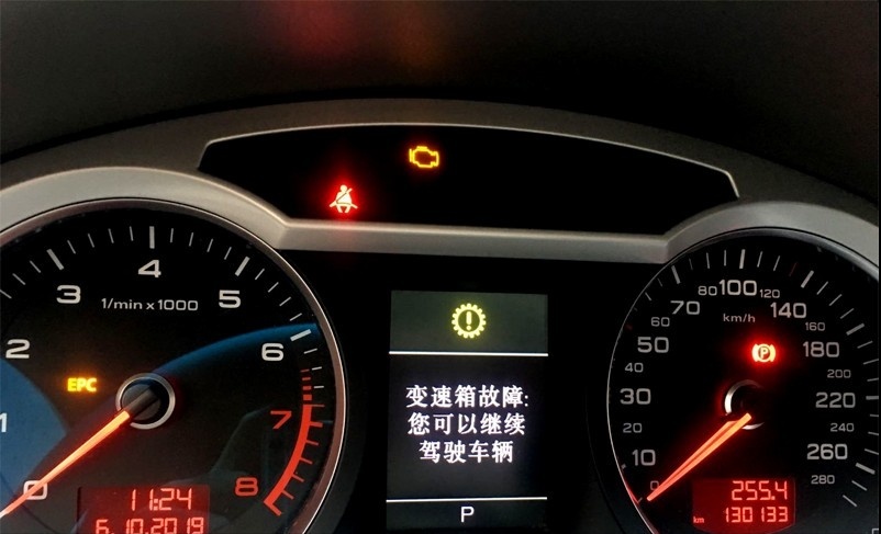

那事实真的是汽车出问题了吗?我想99%的可能不是。汽车没那么娇贵,不可能只是跑了几百公里高速就把变速箱弄坏,而且现在的发动机、变速箱上都有很多传感器在监测着它们运行,一旦出现问题仪表盘基本上都会有提示的,而你并没有发现任何提示。

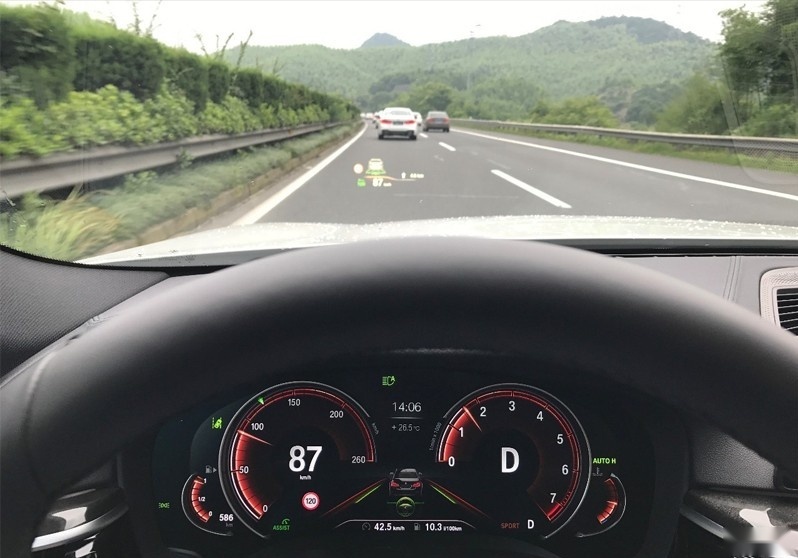

跑高速的时候我们一般都会在平直路段,汽车保持稳定行驶时去观察车速和发动机转速的匹配关系,此时发动机的动力只需要克服空气阻力和轮胎的滚动阻力,车辆驱动功率需求比较低,需要的动力也更少,因此汽车可以保持高挡位低转速稳定行驶。所以我们看到的就是车速很高,而对应的发动机转速偏低。

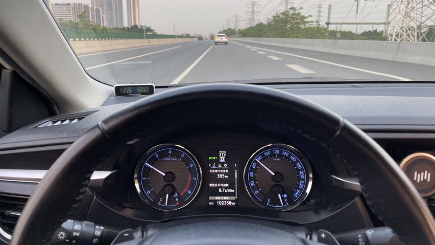

而下高速后情况就不同了,比如你出了收费站,保持80的速度行驶,而此时刚好遇到上坡路,你又踩油门想提速,这时候发动机需要克服轮胎的滚动阻力、风阻、加速阻力、车辆爬坡阻力,整车的功率需求很高。如果变速箱还保持高挡位的话驱动力就不足了,因此只能降低挡位,而降挡后最直接的表现就是发动机转速突然升高,但车速变化不大。于是就出现了踩油门后转速提升,但速度上不去的情况。

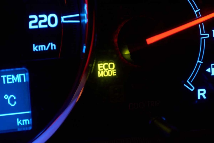

如果你的车有ECO模式,而刚好你又开着ECO模式,那也很容易出现这种现象。
因为ECO模式下油门踏板的灵敏度会变得很差,如果你想加速,但油门踩得很轻,那么车辆可能并不会做出太积极的响应。
比如在运动模式下你想提速,轻轻踩下了油门,由于运动模式下油门踏板的灵敏度很高,所以哪怕你只踩了一点,系统也会判定你需要提速,会迅速做出加速响应,变速箱降档、发动机大幅度增加动力输出,虽然发动机转速提升了,但车速的提升也很明显,你就不会感觉到异常。
但是在ECO模式下油门踏板的灵敏度很低,你轻踩油门后系统可能只是认为你需要更多的动力储备,结果就只控制变速箱降低挡位,拉高发动机转速以保持一定的扭矩储备为进一步加速做准备,但并不会进行比较积极的加速。此时你就会感觉到汽车很肉,踩油门后转速提升但是车速并没有明显的提升。
