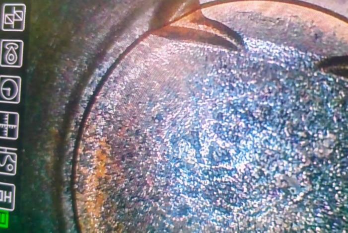

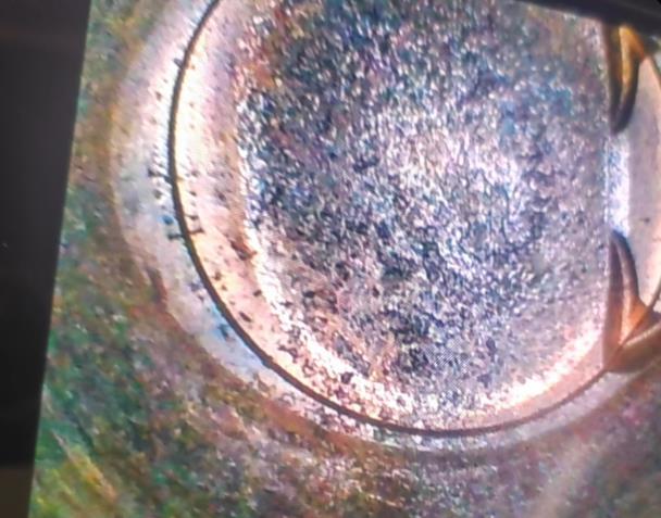

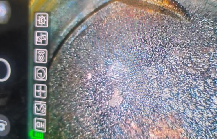

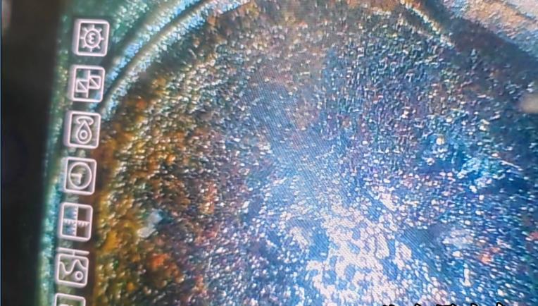

大家好,关于发动机活塞顶部的积碳多和少,是不是决定烧机油的根本原因,首先看下面几张图片。
这是一台自然吸气电喷发动机,活塞顶部积碳并不重,微微可以看见金属本色,并且极端的积碳横切面厚度也是偏薄的,这种积碳程度对发动机没有太大影响,但还是出现了严重的烧机油。这台车的积碳主要看气门背面,在气门背面才是自然吸气电喷发动机主要生成积碳的位置,而活塞顶部不是该发动机的积碳重点。
但如果机油参与燃烧,很多焦化物和沥青脂的物质参与燃烧后,会存留在活塞顶部,这时才会看见有大量积碳生成,积碳并不会真正导致烧机油非常严重,反而烧机油严重才产生了故障积碳,所以做烧机油修复时不要着急去清积碳。如果积碳没有导致缸壁出现一两条竖条的拉痕,它是不会影响发动机的,先不要急着单独做积碳清洁,可以在检查好后,用PNF技术的修复剂两箱油,大多数车的积碳就清理干净了。
针对V6、W型、水平对置发动机,两箱油是清不干净积碳的,因为跟发动机自身的缸体结构有关。
