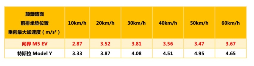

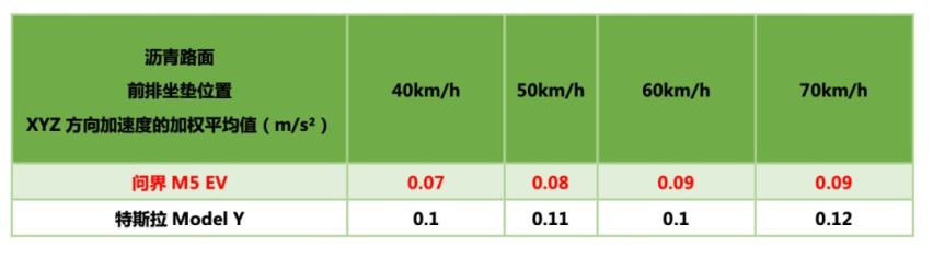

这能带来什么好处呢?我们来看两项官方测试数据。其中,在减速带路面108项指标里,AITO问界M5 纯电版有94项优于特斯拉Model Y;沥青路面32项指标中,它有25项优于特斯拉Model Y。同时,以“颠簸路面前排座垫位置垂向最大加速度(m/s²)”和“沥青路面前排坐垫位置XYZ方向加速度的加权平均值(m/s²)”的图例中,我们更可以清晰看到AITO问界M5纯电版在绝对数值上的明显优势。
