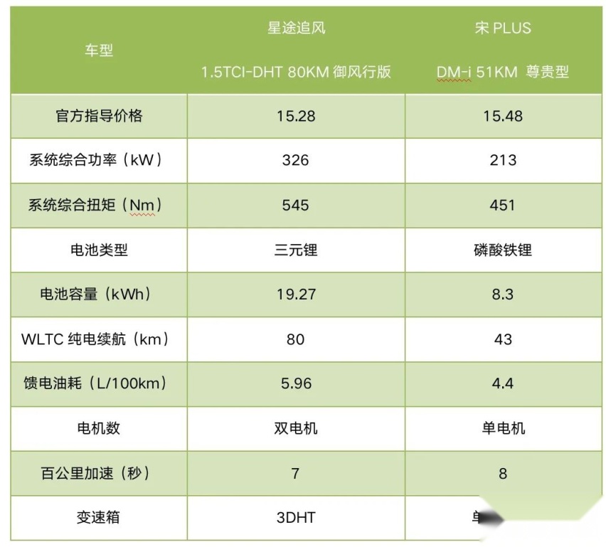

而能耗方面,新车在WLTC工况下,纯电续航达到80km,综合续航里程超1000km,WLTC工况最低荷电状态油耗为5.96L/100km,综合油耗1.76L/100km。
另外,新车搭载29kW快充,25分即可从30%充至80%,支持3.3kW外放电功能。
如果对比同价位的车型,比如宋PLUS DM-i ,星途追风PHEV在动力性能方面更有优势,同时得益于更大的电池,在纯电续航方面也要更“持久”一些。不过,在馈电油耗方面,星途追风PHEV就不如宋PLUS DM-i 了。

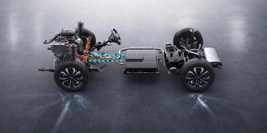

独特的「双电机驱动+3DHT」组合
从参数来看,星途追风PHEV和宋PLUS DM-i 可谓是互有优势。经济性方面,宋PLUS DM-i 更优秀,在动力表现上,星途追风PHEV无疑更出色。
为什么星途追风PHEV性能更强呢?除了本身发动机性能更强之外,还有一个很重要的原因是其采用了独特的双电机驱动结构以及3挡物理变速组合。
首先,星途追风PHEV采用的是「双电机驱动」的电机布局,相比很多同级混动车型采用“一台驱动电动+一台发电机”结构,星途追风PHEV的两台电机都是可以驱动车辆的,也都可以发电,从而带来更强的动力性能。
其次,在变速器方面,追风PHEV拥有3挡双离合的形式,能够应对的工况有所提升。
其中,1挡速比设置比较大,主要是用来起步和加速;3挡的速比比较小,使车辆转速及油耗处于较低水平,又能够降低噪音。2挡速比的出现,则起到了承上启下的作用,保证换挡的平顺性,同时兼顾油耗。
另外,得益于1挡更大的速比,追风PHEV的发动机在车辆18km/h时就能进行动力输出,参与直驱的时间更早,起步加速表现也就更快。
相较之下,由于DM-i单挡结构的限制,发动机必须把工作区间尽量局限于需要长时间发电的中高速时速下,60km/h以上才会进入直驱模式,对于加速的贡献就大大减少了。长城柠檬DHT的两挡变速箱虽然扩大的发动机的直驱工作区间,但也需要40km/h时速下才可以直接驱动车辆。
此外,3挡结构带来的另一个好处是高速再加速能力很强,在高速巡航状态下,一旦需要进行急加速,不仅两台电机可以全力输出,而且发动机也可以通过连降两挡来提升扭矩,从而获得更出色的中后段加速能力。

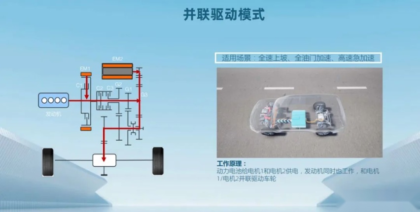

9种工作模式组合

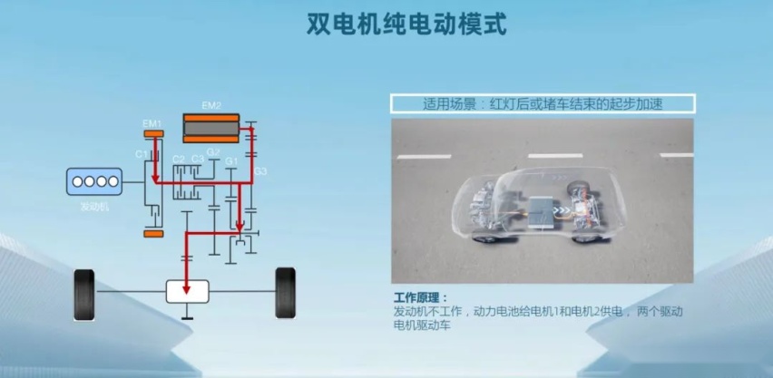

通过双电机与发动机以及三挡变速器的灵活组合,追风PHEV能够适应更多的驾驶场景,单电机、双电机、单电机加发动机、双电机加发动机......对此,星途的工程师为其开发了9种驾驶模式。

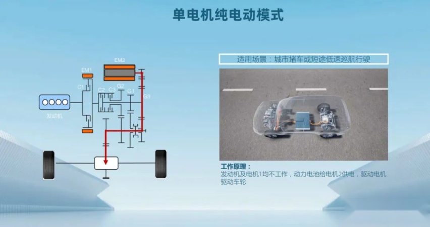

单电机纯电模式:通过C2、C3离合器切断发动机/EM1电机与EM2电机相连,实现EM2电机单独驱动车辆行驶。另外,双电机纯电模式可以做类比推导。

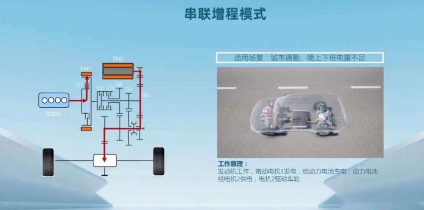

串联增程模式:发动机工作,带动EM1电机发电,给动力电池充电,电池给EM2电机供能以驱动车辆行驶。此模式适合中低速城市通勤,以及电量不足的情况。

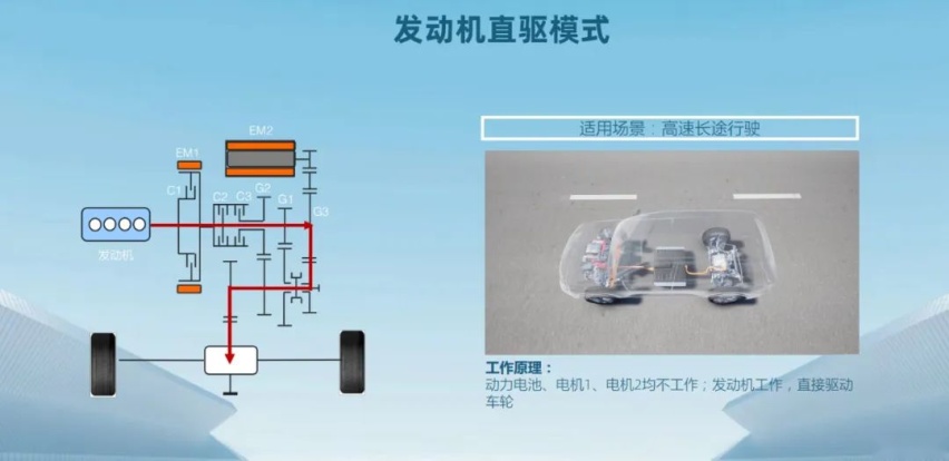

发动机直驱模式:EM1电机、EM2电机均不工作,发动机直接驱动车辆行驶。此模式适合高速驾驶,比如时速高达80km/h,发动机直驱,燃油经济效率更好。
并联驱动模式:EM1电机、EM2电机+发动机共同驱动车辆行驶。此模式适合急加速、加速超车等场景。
除以上5种模式外,还有驻车充电模式、行车充电模式、单电机制动能量回收模式、双电机制动能量回收模式共4种模式。
在9种模式下,带来了起步、中低速、高架、超车、红灯、拥堵、高速、长途、山道、高速转向、冰雪/泥泞/沙石等11种驾驶路况和场景,包含了我们日常用车遇到的几乎所有路况。
