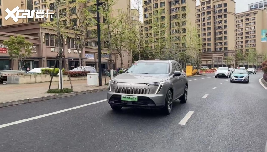

哈弗枭龙Max是首款搭载Hi4系统的车,我也在第一时间去试驾了。

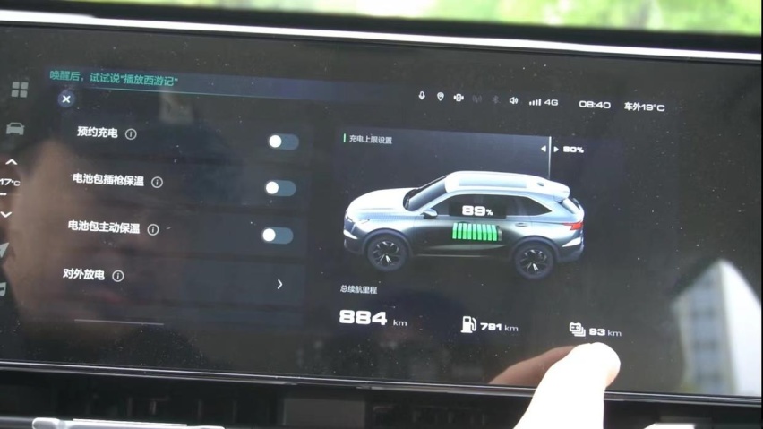

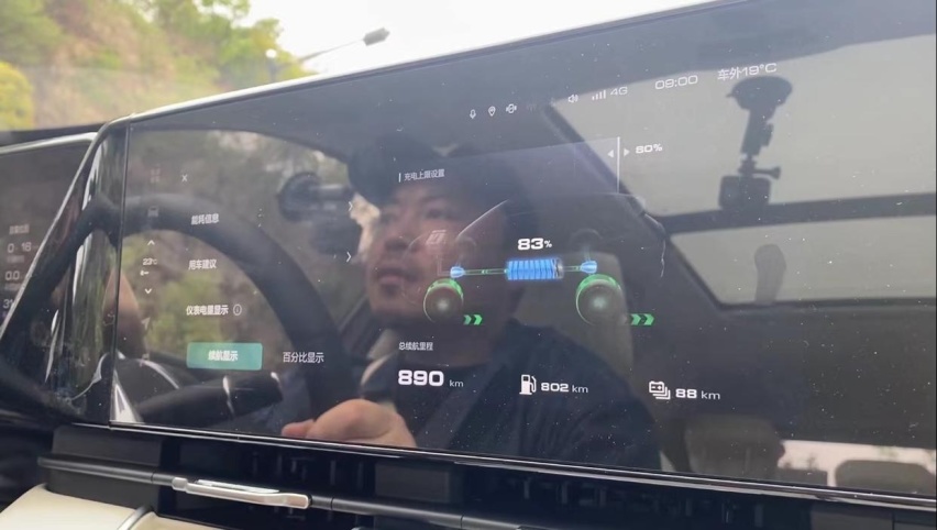

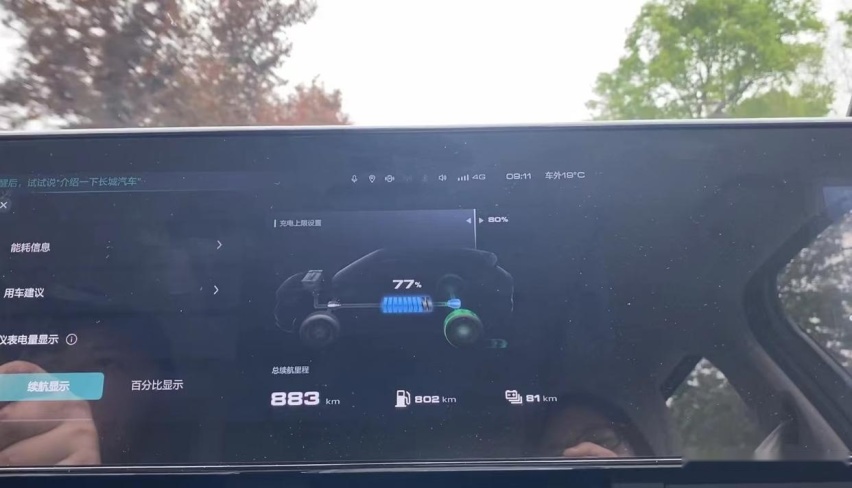

枭龙MAX的NEDC纯电续航是105公里,厂家提供的车辆初始电量还剩89%,比较充足,表显纯电还能跑93公里,所以如果就这样直接开,就意味着接下来一大半路程实际上都在用纯电,对于测试Hi4混动来说意义不大,所以为了尽快度过纯电路程,我将SOC强制保电在最高值80%,以便发动机提前介入,进入混动和馈电状态。
室外温度19度,车上负重三个成年人和两箱行李及一些随身物品,算是比较典型的自驾游场景,小计里程清零,一切准备就绪,出发。

因为SOC设置在了80%,所以当电量耗至80%发动机就启动了。此时,Hi4终于进入了混动和馈电工况,这也是我最关心的工况。其实发动机在刚启动的时候我并没有注意到,因为它的噪音不大,介入也比较平顺,再加上白天环境比较嘈杂,车里又放了点音乐,所以发动机的动静被掩盖掉了,后来我还是通过看能量流才发现发动机已经开始串联发电了。

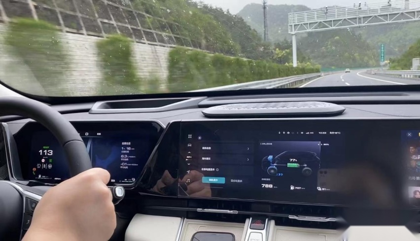

一旦上了高速,就到了发动机的优势,在高速巡航阶段,车辆大部分时间都会处于发动机二挡直驱的状态,这就相当于你在开一辆挂在高档位的前驱油车,既省油又安全。而当你在高速上超车时,电机就会介入,介入一个不够就介入两个,变成并联两驱,或者并联四驱,所以Hi4的高速动力还是很充沛的。
以上都是在智能混动模式下的体验,我认为“智能”二字不是随便写写的,它确实在根据驾驶者的意图和环境,不断调整到更合理的动力模式。有一点大家不要误解,Hi4并不是时时刻刻都保持四驱,在大部分情况下车辆还是以前驱或者后驱模式行驶,四驱只是在一切必要的时候才会介入,有点类似于适时四驱的概念,但会比适时四驱更加复杂。但Hi4也提供了类似于全时四驱的四驱模式,切换后四轮始终保持动力输出,感觉四个轮子就像粘在地上一样毫无滑移量,特别适合跑山。
再来看看馈电油耗,因为试驾距离有限,没办法用计算加油量的方法去测试,只能粗略用表显的方法看一个大概。在今天的外部条件下,开启智能混动模式,市区和近郊的馈电油耗大约是百公里5.8升,高速油耗大约是6.5升,如果开启全时四驱,油耗大约会再上浮1升左右。如果表显的误差不是太大的话,我认为这个成绩是合理的,也是可以达到我心理预期的。

最后再简单聊两句枭龙MAX这辆车。它的外观给我感觉平平,都是非常熟悉的设计思路,没有什么太多创新的点。但内饰风格我还是比较喜欢的,中央通道足够宽,三联屏和怀挡的设计也有一定的高级感。尺寸空间向来是哈弗的强项,前排以我的坐姿调好,后排腿部空间居然还能有三拳之长,头顶还有一拳,后备箱也不小,简直就是空间利用大师。
