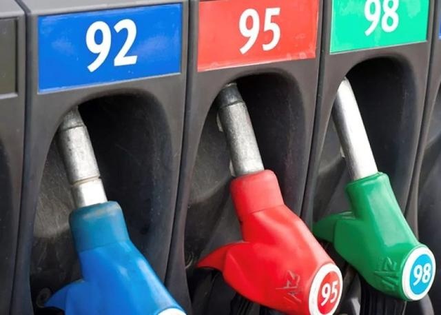

同样是去加油,汽油标号分好几种,有92的,有95和98的,为什么要分这么多呢?还不是怕汽油标号太低导致发动机爆震嘛。但柴油车就不同了,只要不是冬天气温特别低的天气,所有柴油车不管档次高低一律都是0号柴油。
那问题来了:为什么汽油机会因为怕爆震而挑燃油标号,柴油机却不存在这种情况呢?其实根本原因就在于两种发动机的燃烧方式不同。

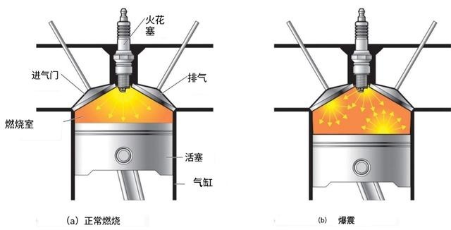

所以正常情况下燃油在发动机里燃烧都是缓慢进行的,这个缓慢只是相对于爆炸的速度而言,实际上它仍然快到我们人眼无法分辨。但是通过高速摄像机就可以看到这个过程。比如上图就是汽油在气缸里燃烧的状态,很明显先由火花塞引燃一小部分混合气体,产生一个小火核,然后这个火核再向外扩散,引燃剩余的混合气。这样的燃烧过程能量释放均匀,发动机可以承受。

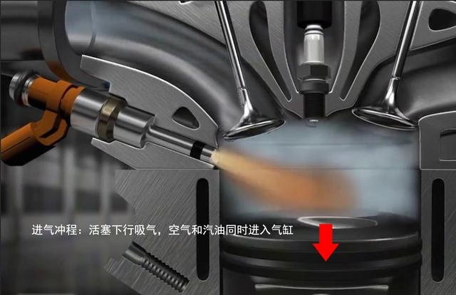

在进气的时候汽油也一起进入气缸,在接下来的进气、压缩过程中汽油和空气就在干一件事:混合。它们要充分混合均匀,这样才能实现完全燃烧。

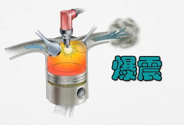

但是火花塞点火的时候燃烧室里已经充满了可燃混合气,在一些极端情况下,比如发动机温度高、燃烧室积碳严重,此时就可能出现这样的情况:火花塞点火后由于温度和压力突然升高,气缸里的混合气会在瞬间同时自燃,产生剧烈的燃烧,相当于爆炸一样,瞬间释放出巨大的能量,使发动机受到剧烈的冲击,这就叫做爆震。
而汽油标号越高,混合气体越稳定,越不容易在高温高压下发生爆燃,发动机就越不容易产生爆震。因此不同车型由于发动机技术不同,需要使用不同标号的汽油来避免发生爆震。

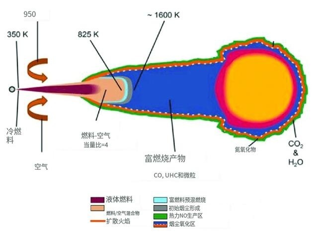

喷油时柴油在高压作用下从喷油嘴喷出,形成一团油雾,油雾外部的柴油首先接触空气得到氧气,所以它们先燃烧。等它们燃烧完后油雾团内部的柴油也开始接触空气并持续燃烧,这样就可以保证燃烧平稳,发动机稳定工作。
由于柴油喷进燃烧室后无法在瞬间全部与空气混合均匀,有些柴油可以与空气接触,有些柴油无法与空气接触,因此很难出现所有柴油同时爆燃的情况,所以柴油机就不怕发生爆震了。
