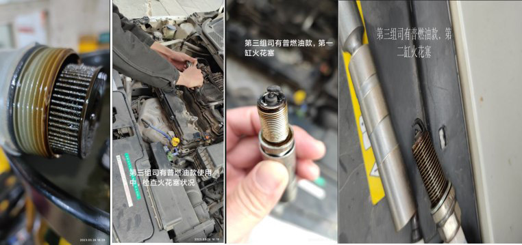

第1组司有普,跑了70公里时,发现排气管已经发黑(使用司有普前,无黑色)。第3组司有普使用过程中(行驶大约1200公里),离上次保养周期快到5000公里时(半年),为了早日验证司有普产品的性能,早日添加机油款修复剂,达到上下同时修复的目的,迫不及待提前做了保养。特意看了下火花塞和活塞顶部积碳状况(2022年10月1日大保时,活塞顶部黑黑厚厚一层积炭),使用司有普后,活塞顶部积碳基本清除干净了,火花塞黑黑的。活塞顶部及火花塞的油状物为修复剂。保养后(4L机油加注了3L,剩1L备用),第二天早上加了一瓶机油款(里程:91971公里),快乐跑起来。

第3组司有普时,火花塞状况
使用第3组司有普时活塞顶部积碳清理状况
