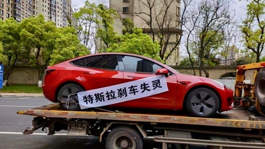

刹车门相关事故中,特斯拉每次的后台记录都是没有刹车数据,而直到一些事故当事车主提到“刹车踏板很硬,踩不下去的”情况后,特斯拉的刹车系统硬件问题才开始得到足够的重视,特斯拉的刹车系统看上去很普通,但是细看之下,可能会让人有些背后发凉。

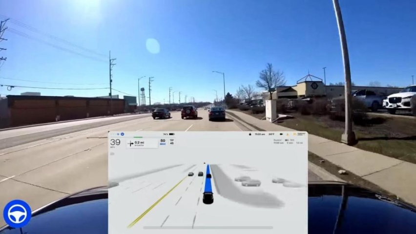

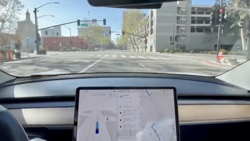

同时,上周我们解析了特斯拉的在新版FSD Beta V12中,就使用的端到端的自动驾驶策略,也就是把目前打散为众多场景的自动驾驶开发模型,完全整合在一起,让车辆的感知决策完全在一个整体的模型中,不再是各个场景汇总在一起,这确实是迈向完全自动驾驶的关键一步,特斯拉的步子迈得确实很大,因为当前条件下,系统的优先级判断依然是个大问题,而当系统不知道该怎么抉择的时候,同时没有了多场景模块的冗余,很有可能会出现直接宕机卡死的问题,而我们在目前发生过的绝大多数感知优先级判断出现问题的事故中,车辆都是不会减速,一撞了之。
