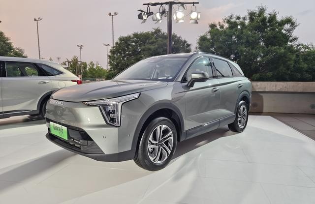

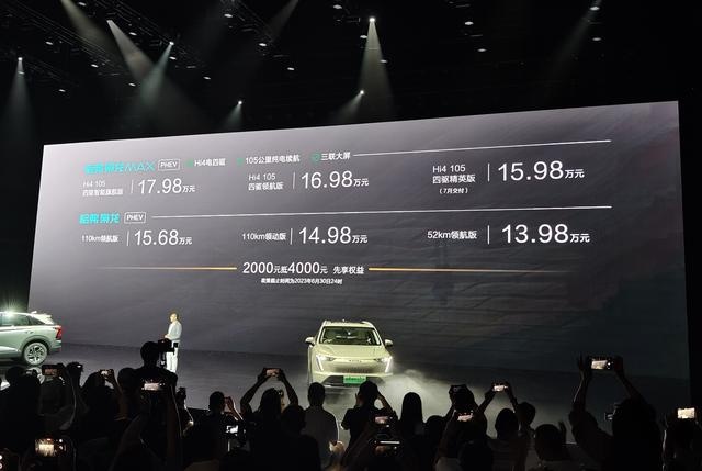

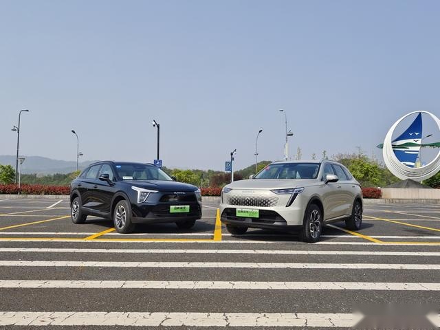

昨晚,长城举办了新品发布会,其年度重磅车型哈弗枭龙系列正式上市,两款上市新车都是插电混动车型,其中枭龙售价13.98-15.68万,枭龙MAX售价15.98-17.98万。
其中枭龙MAX是首款搭载长城全新混动架构Hi4的车型,全系4驱,15.98-17.98万的售价确实做到了四驱卖两驱的价格。
枭龙是哈弗枭龙系列的入门产品,搭载1.5L自然吸气发动机+前置单电机组成的插电混动系统,其中发动机功率为74kW,最大马力101Ps,电动机总功率115kW,综合功率可以达到185kW,最低配车型搭载由蜂巢能源提供的9.4度磷酸铁锂电池包,中高配车型搭载由国轩高科提供的19.29度三元锂电池,WLTC纯电续航分别为52km和110km。
枭龙MAX是哈弗枭龙系列的中高端产品,搭载1.5L自然吸气发动机+前后双电机组成的插电混动系统,它也是首款搭载长城全新混动架构Hi4的车型。其中发动机功率为85kW,最大马力116Ps,综合功率可以达到205kW,全系搭载由国轩高科提供的19.3度三元锂电池,WLTC纯电续航分别为83km。

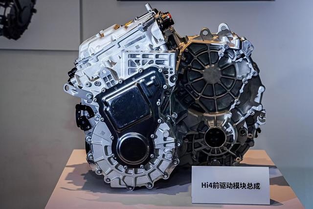

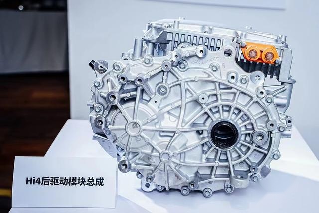

最后聊聊这套新的Hi4系统,这套混动采用P2+P4方案+2档位DHT,可以实现纯电两驱模式、纯电四驱、串联模式、1挡直驱、2挡直驱、并联两驱、并联四驱、单轴能量回收、双轴能量回收9种模式自由切换,简单技术解析一下↓
市区行驶时,会在纯电两驱、串联模式和1挡直驱模式间切换,以避开发动机低效区间。串联行驶时,P2电机不参与驱动,发动机带动这个P2电机发电传输给后方P4电机,由它驱动车辆。
市区急加速工况时,会在纯电四驱和1挡直驱模式之间切换。高速加速或爬坡工况时,会在并联两驱、并联四驱之间切换,两者区别在于后方P4电机是否工作。
高速巡航时,此时发动机处于高效区,这时会让2档直驱,达到省油的目的。减速制动时会在单轴和双轴动能回收模式切换。
