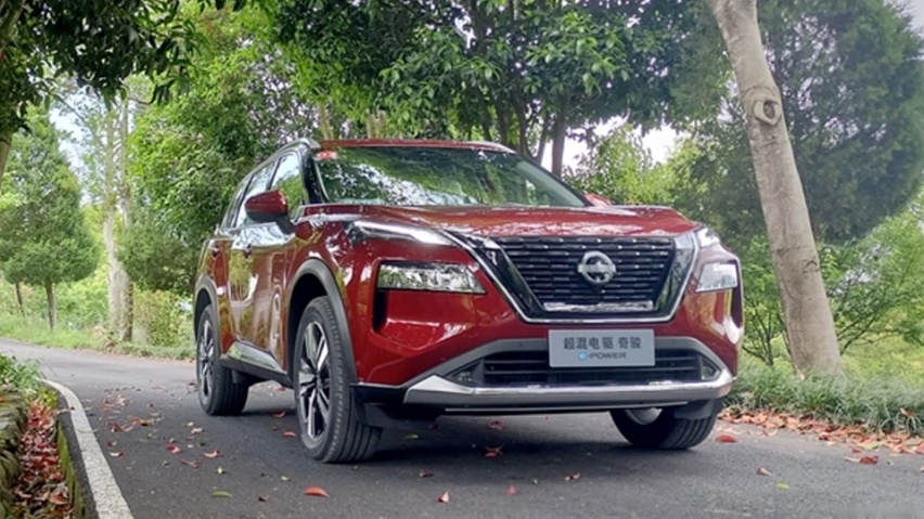

日产奇骏e-POWER的上市,说实话,有一丝惊喜的感觉。
总共就上市两款,售价18.99万-19.99万之间,价格控制在20万以内,而且这两款车型还都标配e-4orce四驱系统。这个价格加上e-POWER和e-4orce这两套系统,性价比不错。
现在的日产奇骏,有了一套混动系统和双电机四驱系统,动力上奇骏e-POWER的前后轴双电机最大功率250kw、最大扭矩425牛·米,要比燃油版的车型好很多,这或许能在日常行驶和越野路段上带来更好的体验。
那么,当这台奇骏配合上e-POWER和双电机四驱之后,会有什么样的表现?

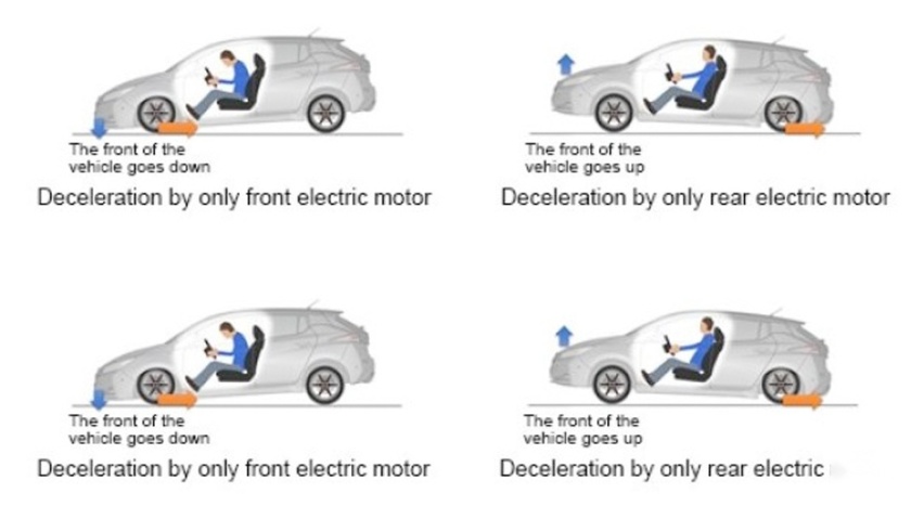

例如,在加速场景中,前后双电机的动力输出会非常大,如果没有e-4ORCE的话,势必会有车辆“抬头”和一定的眩晕感;但,加入e-4ORCE之后,控制单元会在万分之一秒内做出控制调整,让车辆的前轮扭矩输出降低,才达到了平稳的加速体验和车身姿态。
然后,在弯道场景中e-4ORCE也会介入,会根据路面情况或驾驶情景,向前轮和后轮分配扭矩,最大限度地增加轮胎的抓地力(每个车轮能独立控制制动力,所以弯道上的转向也会更精准);例如,车辆左转弯道,那内侧(左)车轮的制动力会比外侧(右)的车轮释放的更重,从而能让车辆过弯的体验更好。
同样减速也是,很好理解,前后车轮的制动力度会根据车速、地形来分配。大致使用场景就是,路口减速刹停,没装e-4ORCE的会有刹车点头现象;有e-4ORCE系统之后,会让后轮刹车力度更重、前轮刹车力度减少,刹停时候能保证车身的姿态不出现“点头”的现象。
简单来说,e-4ORCE这套系统,是在起步、制动的过程中抑制电机扭矩输出直接的特性,减少了车辆在加速、制动过程中的姿态变化,让车内体验更舒适的一个技术。
