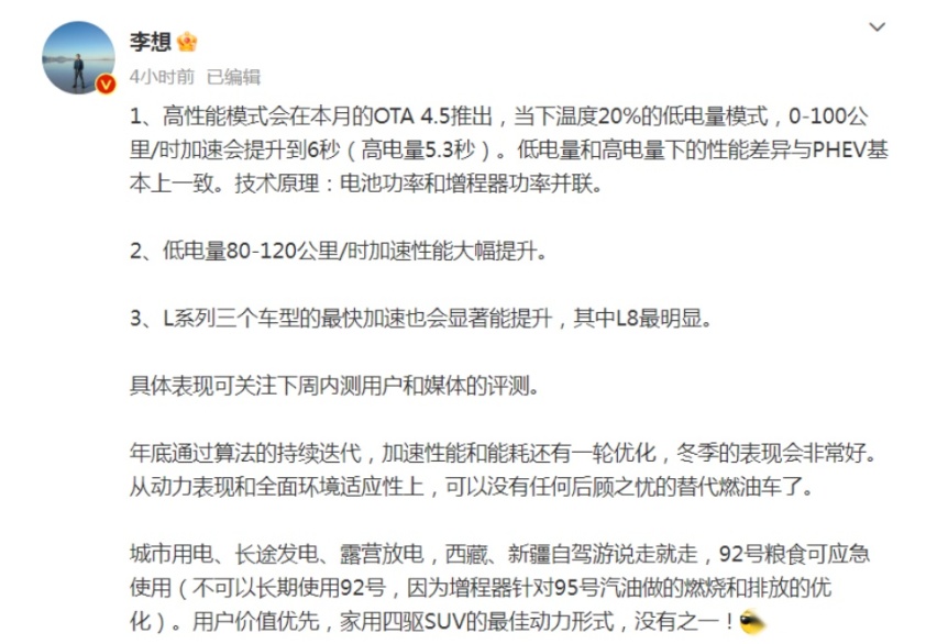

相比此前理想汽车的OTA升级,此次OTA 4.5算得上一次大版本推送,一共新增了39项功能,优化19项体验,其中对于动力的提升可谓是最为明显的,具体来看,此次理想L系列升级中推出了“高性能”模式,主要是通过优化增程电动系统的策略实现更强劲动力的目的,原来的“弹射起步”模式升级为“高性能”模式,低电量(剩余电量20%)的情况下,理想L系列车型的零百加速时间提升超过20%,80-120km也就是中段加速时间提升超过30%,换句话说今后理想L系列车型在馈电状态下,动力体验将会更好,而根据理想CEO介绍,在低电量模式下,理想L系列车型的零百加速时间可以达到6秒,相比高电量下的零百加速5秒多的水平,下降的并不明显。
值得注意的是,这次OTA升级对于理想L8的提升无疑是最大的,在高性能模式下,理想L8的零百加速时间将由5.5秒提升至5.3秒,达到了和理想L9、理想L7一样的水平。
当然,在解释此次OTA升级内容的同时,理想CEO还提到了接下来有关加速性能和能耗的优化OTA计划,明确表示经过年底的OTA升级,相关车型在冬季的加速性能和能耗表现会更好,在具备更强的动力表现的同时,还能够拥有更强的环境适应能力,其中最关键的是提到了理想L系列车型是可以加92汽油应急使用的,但是不建议长期使用。总之,种种迹象都表明,理想汽车是在不停的通过策略优化,提升车辆的行驶感受,只是关于能耗方面的变化我们暂时没有看到,而这方面其实也是不少用户关注的重点。

根据这次理想CEO介绍,“高性能”模式的技术原理是电池功率和增程器功率进行并联,把增程器的功率也有效的应用于驱动,而不仅仅是发电本身,如此一来就形成了类似插混车型的并联模式。而这样的原理不仅在高性能模式下,在低电量之下也同样适用。
值得注意的是,之所以能够实现低电量下的功率并联,是因为这里的低电量并非是说电池完全没电,一般在电池电量20%的情况下会称低电量,主要原因是为了保护电池,实际电池还有电量,所以想要电池输出功率还是可以压榨出来的,然后和增程器一起并联输出。与此同时,由于急加速往往也不会持续太久,所以即便压榨一些电池功率,消耗的电量也会很快补回来。
