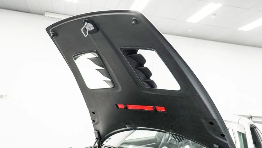

车头部分乍一看,除了比普通992车型多了不少空力套件外,并没有太大区别,但实际上却都暗藏玄机。首先在下方的进气口中隐藏着一块巨大的中央散热器,相比起以往左、中、右的三个方向散热器来说,这种巨大的单个散热器会大幅提升内部冷却液的流动效率,以达到给车辆各个部件最高效地降温幅度。
除了散热以外,下方的进气口与碳纤维机盖上的开口还可以形成10年前在F1赛车上屡见不鲜的S-duct效果。简单来说,就是将下方的空气通过内部管道、斜向放置的散热器,引入到车辆上方,达到提高车辆前方下压力的目的。事实上这并非全新一代911 GT3 RS上首发的,因为早在992的RSR赛车上就已经使用了这种设计,属于典型的赛用技术下放。
