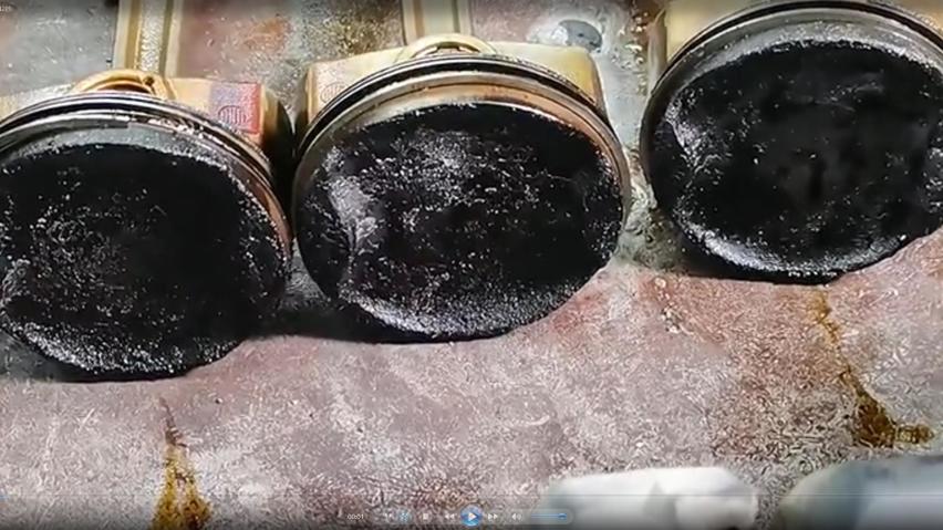

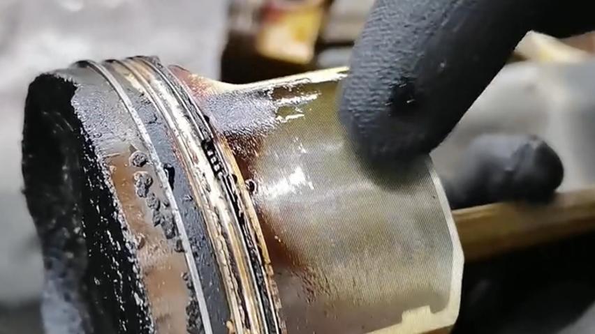

这台车要进行大修,取出四只活塞,活塞两侧的裙边都没有明显的拉伤,缸壁没有严重的拉缸,只有一条黑色的竖条,完全是因为长期不采用效的清洁油路导致的,不足已构成大修。
每一只活塞的里面,都是非常光滑,都没有异常的磨损,唯独积碳堆积在活塞顶上,烧机油后活塞顶的积碳就会迅速增加,属于正常现象。只要使用PNF技术的修复剂两箱燃油就可以露出全部的金属本色。

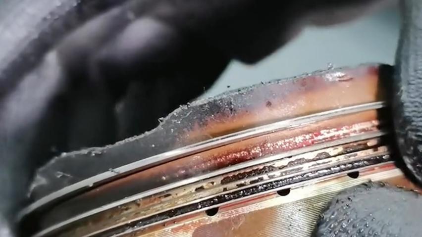

活塞的侧面,积碳不多但是活塞顶部有,侧面也有,而且非常硬,要很大的力才能抠出来一点点。第三道油环出现了堵塞的情况,但是弹性很好,说明堵塞严重但是没有卡滞,油环堵塞机油刮不干净。这种情况是非常好解决的,只要疏通活塞环烧机油的问题就可以解决。
