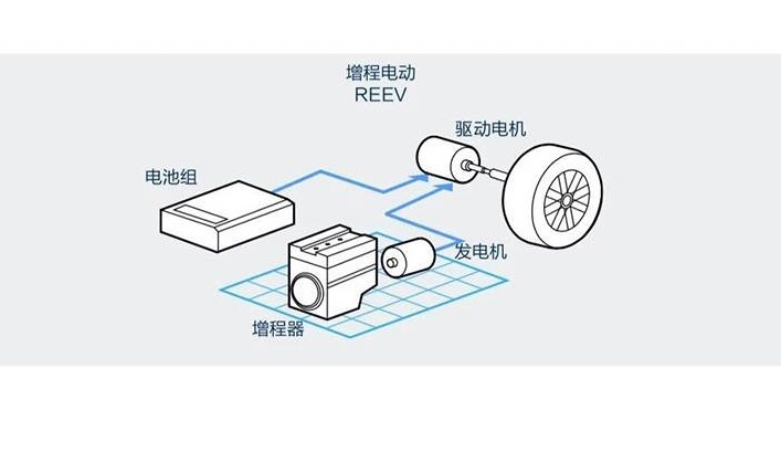

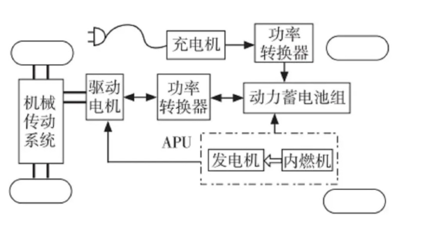

没错,确实就差没指名道姓了,由于增程式是燃油给发电机供能,然后发电机给电池充电(顺带拿一点电驱动电机),电池再给电机驱动的这么一个工作流程。其间发电机是无法独立驱动车轮的,一定得经过电机,所以在亏电状态下,性能折损最严重的就当属增程式车型了。
为了舒适性和节约成本这两个因素,增程式车型用来发电的发动机功率大多数都不会很高,这就导致了如果亏电模式下想要急加速,发动机得疯狂运转给电池充电,连带着顺便驱动电机,但是由于发动机功率不大,所以驱动电机的电肯定是拉不满的,然后电池刚充不多的电又要被电机抽走用作加速,这能快得起来才有鬼了,电芯几条命啊?够你这么玩?

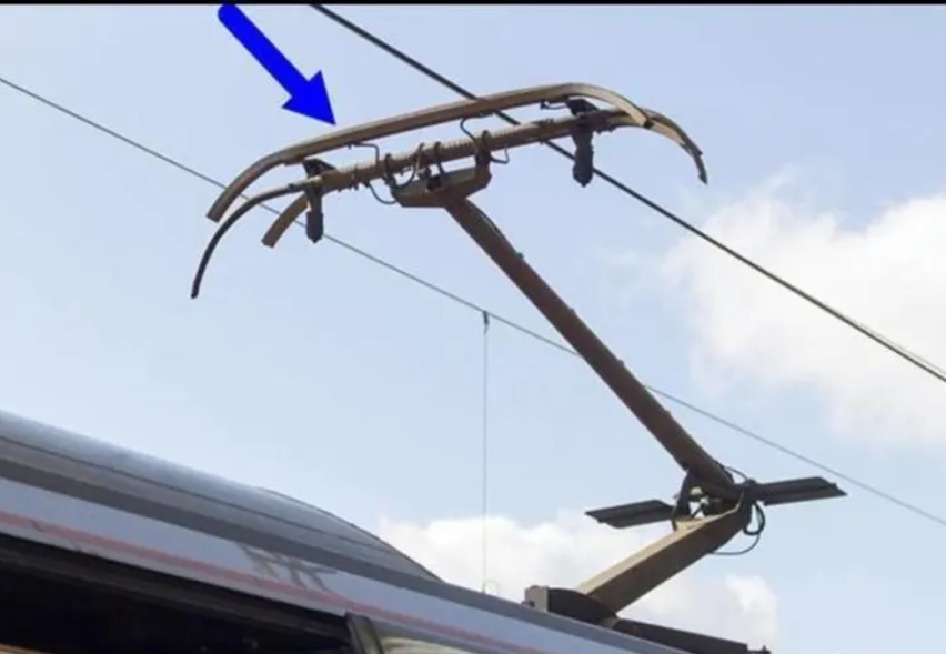

那有没有什么解决方法呢?其实也有,比如高铁就不存在这个问题,高铁是直接用受电弓从轨道上方的电线接电来驱动电机的,不需要经过电池,自然就不会被电量问题困扰电机输出,当然这个方法对于乘用车来说也太不实际了。
