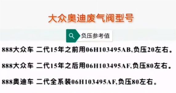

第一步检查废气阀,该车之前换过废气阀,但还是烧机油而且烧的还加重。原因就是在更换大众奥迪废气阀时,一定要注意它的型号是有区分的,如果换的不对,可能会导致烧机油更加严重。
15款的1.8T高功率废气阀负压在80毫帕左右,但是该车负压最高只能达到9毫帕,负压值越低,烧机油就会越严重。在更换的时候,如果车辆的生产年份是15年之前的,换低功率AB型负压值在20左右,15款之后的必须更换为高功率AF型,正常负压在80左右。
此车就是因为高功率的发动机更换了低功率的废气阀,所以导致烧机油更加严重,当更换为原厂AF型高功率的废气阀时,启动车辆拔出机油标尺,可以感受到发动机抖动严重,这就证明发动机已经达到了标准的负压。也可以拿薄一点的纸片堵住机油加注口,如果吸力非常的大,那负压值也是正常的。下方有迈腾的废气阀型号和负压对照表可以参照。
