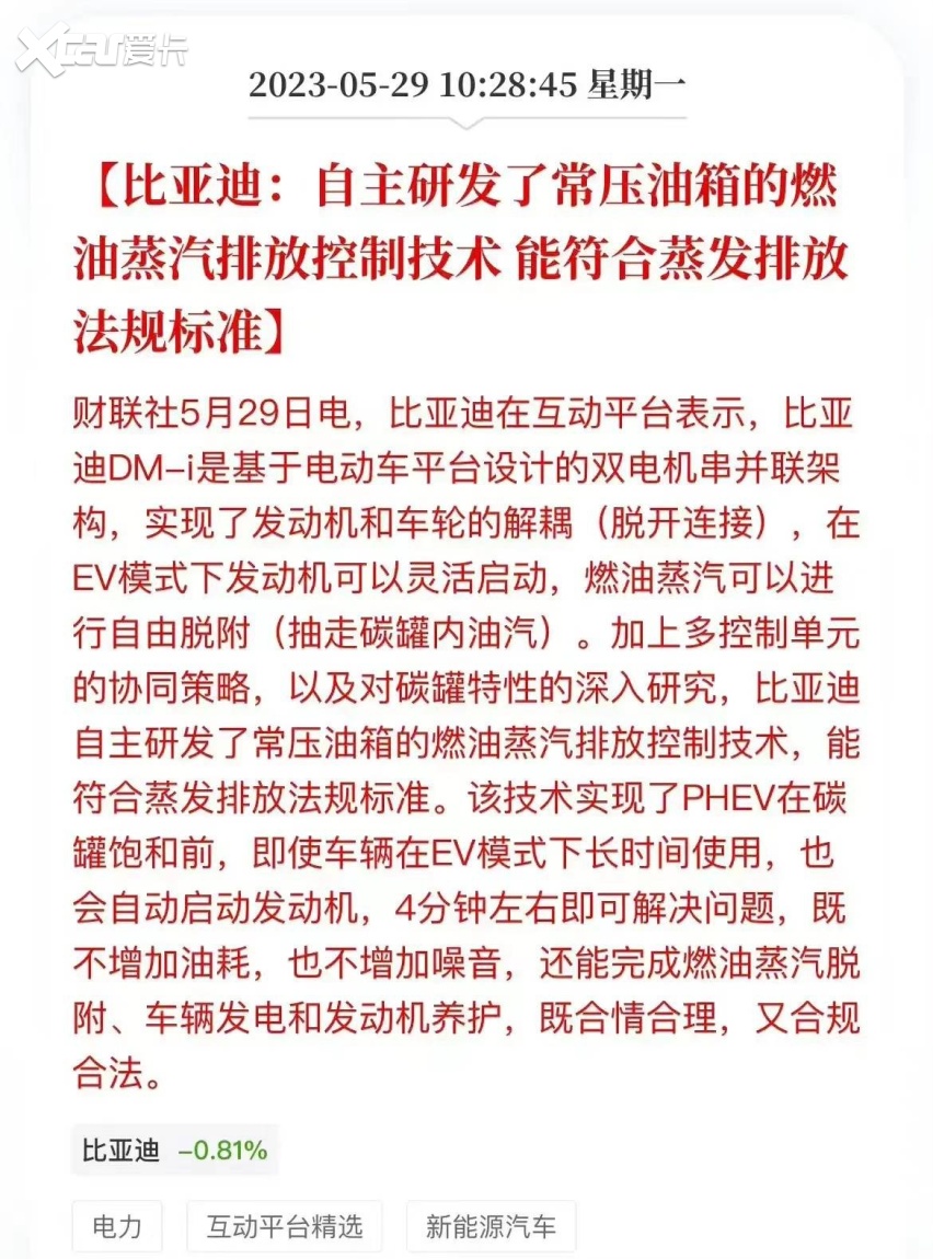

5月29日,比亚迪通过深交所互动易平台回复投资者提问时,明确表示比亚迪两款热销PHEV车型采用常压油箱也可以达到国家排放标准。也算从侧面回应了长城的举报。

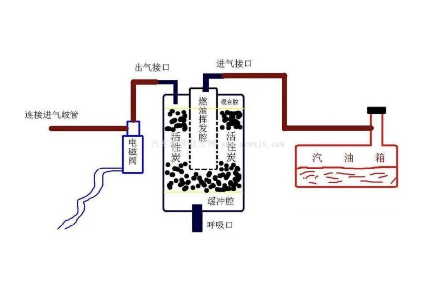

首先科普一些汽车技术背景知识。为什么大多数车企都要用高压油箱?汽油有挥发性,传统发动机系统用进气歧管边上放一个活性痰罐,利用发动机工作时进气的负压把痰罐里的燃油吸进气缸燃烧,同时释放痰罐里的吸附空间。这个模式不断循环,防止汽油逃逸到环境中。
但是,新能源意味着车子大多数工况是电机驱动,这时发动机会因长期不使用,没有负压,痰罐没法清空释放空间。所以,有人认为要解决这个问题,要不用个更大的痰罐,要不使用高压油箱。以便收集存储更多的挥发汽油。高压油箱的成本比常压油箱增加500-1000元。

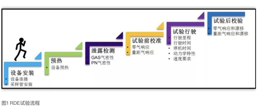

特别是,7月1日起,全国将全面实施国六6b排放标准。它将引入实际行驶中污染物排放测试,也就是RDE法规,它要求目前所有的在售车和新开发的车都要重新实验和重新申报。
有传统车企的总成工程师就曾抱怨:要达到国六B,就连纯燃油汽车恐怕都得用高压油箱,才能达标。传统燃油车现在本来已经压力山大,再加上这个新增成本,所以很多人抱怨。

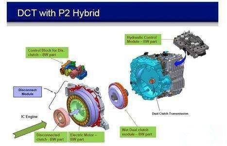

这里必须再来科普一下P2电机混动的技术背景。这是2015年开始由美国博格华纳等跨国零部件巨头们搞的初代插电混动技术。它就是在传统汽油车的双离合变速箱的输入端集成一个P2位置的单电机。就是我们说的“油改电”,实际上还是一个以油为主的插电混动。
它虽然兴起于欧州,但是对我国自主车企的新能源技术路线有深远的影响。2008年,为了解决我们自主车企对国外自动变速箱的严重依赖,国家牵头由长城、长安、上汽、奇瑞等12车企成立中发联公司,正是在美国博格华纳这款双离合变速箱基础上开发各自独立知识产权的7DCT变速箱。今天我们在奇瑞、上汽、长安、长城等车型上看到的自主7DCT变速箱的技术来源都是这里。当然,中发联的战略意义远不止燃油车,前面提到,2015年博格华纳在这个双离合变速箱的输入端集成了一个P2单电机,搞出来了插电混动技术,也被中发联的成员车企大量采用。

按照比亚迪对投资者的回复:DM-i是电动车平台上,采用的双电机串并联架构。与传统燃油车的变速箱输入端集成一个单电机的P2插混有本质的区别:P2插混的发动机和车轮是耦合的,通俗的说就是“连死在一起的”。车轮转动,发动机必然也在转动,车轮转得快,发动机转速也就高。因为传统燃油车就是这样。P2插混是油改电,它也是这样。

1. 比亚迪的常压油箱能否做到蒸发排放达标?
鉴于大家质疑的我们在第一段里提到的,比亚迪DM-i在长时间的EV模式下,由于全部是电机驱动,这时发动机会因长期不使用,痰罐无法清空,所以,会有汽油蒸汽得不到吸附,会逃逸到环境中。
比亚迪对投资者表示:DM-i是电动车平台上采用的双电机串并联架构,发动机和车轮是解耦的,通俗的说不是连死的。车轮转动,可能是电机驱动的,这时,发动机可以是停止的,也可以是转动的,它是可以随时单独且灵活启动的。
通俗地说,就是,即使车辆在EV模式下长时间使用,发动机也不是像大家想的那样,一直停止不动的,它也会自动启动几分钟,不是为了驱动车轮,而是为了清空痰罐。
也就是说,比亚迪认为:它自主研发的常压油箱的燃油蒸汽排放控制技术,在多控制单元的协同策略下,能够避免大家担心的痰罐饱和,无法清空的问题。
而且这个技术一般4分钟左右即可解决问题,既不增加油耗,也不增加噪音,能自动完成燃油蒸汽脱附、车辆发电和发动机养护,既合情合理,又合规合法。
