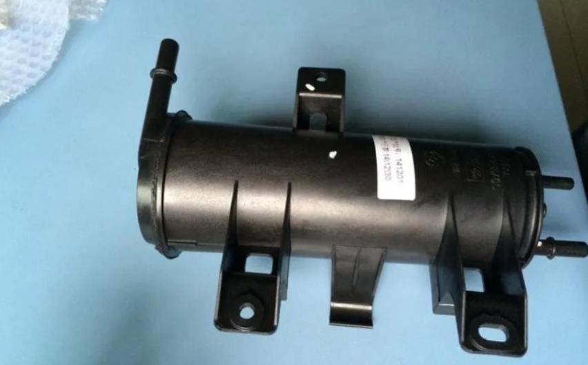

因此,便出现了EVAP系统。听名字很高大上,其实就是一个装满活性炭的“黑罐子”,能够将蒸发出来的汽油吸收和保存,在发动机启动时,在将气化汽油送入发动机中进行燃烧,既能避免浪费,也有效防止气化汽油排入到大气中造成污染。

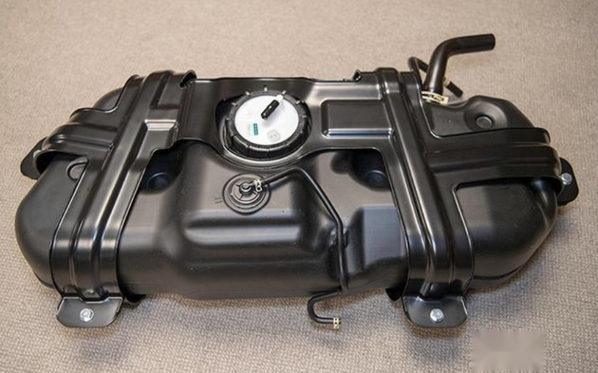

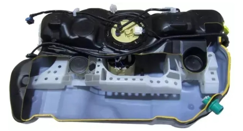

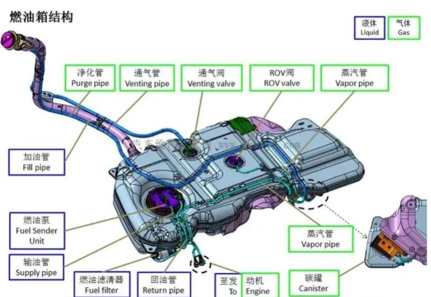

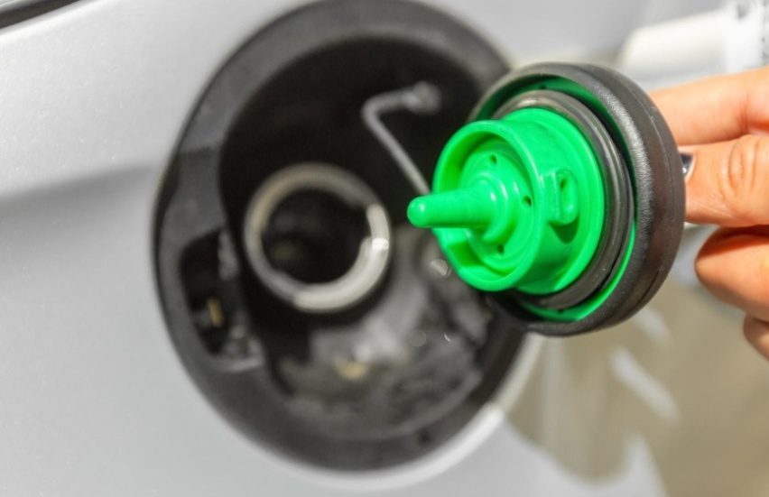

针对此种现象,高压油箱便成了插电车型的新拍档。与普通油箱相比,高压油箱人如其名,其采用钢制或特别加强后的塑料油箱,壁厚更大,可以承受更高的气压。当发动机停止工作时,其可以将气化汽油留在油箱内,当发动机运转时,再通过碳罐转化成动力。高压油箱具有特殊的加油口,能够与油枪紧密贴合,防止加油时气化汽油的泄露。
同时,高压油箱还具有一个排气阀和回收阀,既能在加油时将多余气体排出,保障加油量充足,做到续航真标。也能将加满后多余气体回收到碳罐中,用于下次发动机使用,这些都是普通油箱所不具备的。而通过这一套设计,也能让插电车型不再担心汽油的浪费,助推“碳中和”目标达成。
